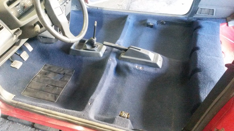

la moquette de retour à sa place
en coure de remontage
fini

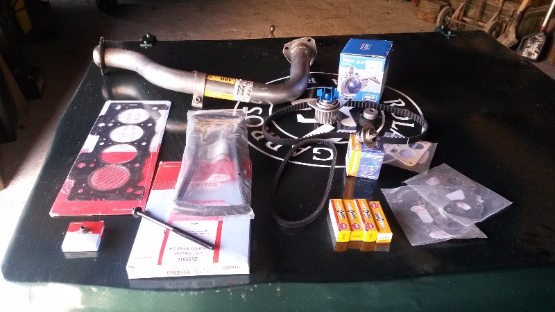

livraison d'un peut de pièces :)

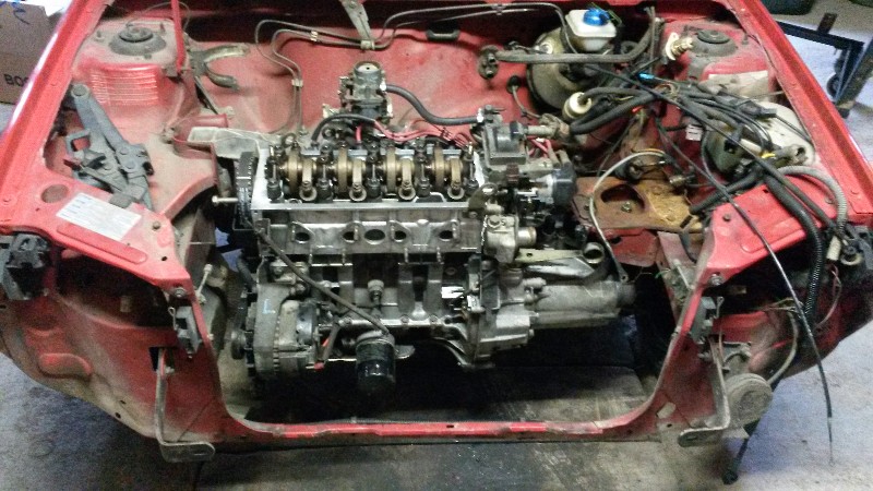

aller hop j'attaque le moteur :rirejaune:
houps il manque un truc ba c'est perdu :gene:
ha retrouvé :bleble:

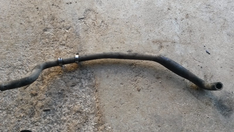

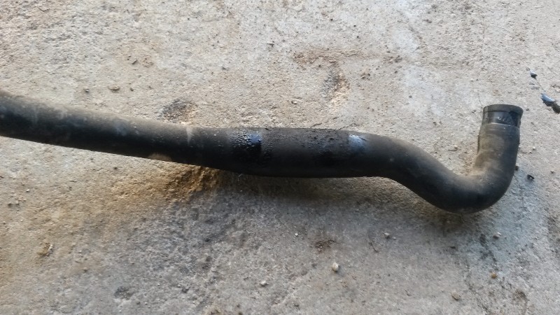

la petite découverte la durite à avaler du LDR de travers :gene:
et dire que j'avais ranger et en revoilà mdr :gene:

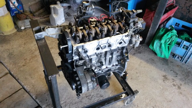

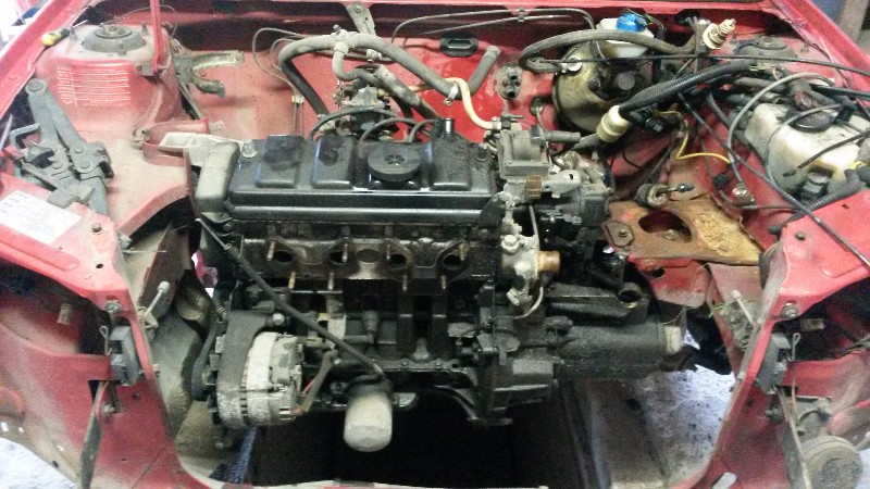

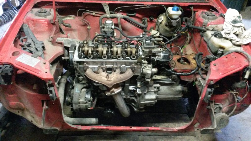

une petite suite :mrgreen:

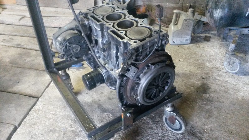

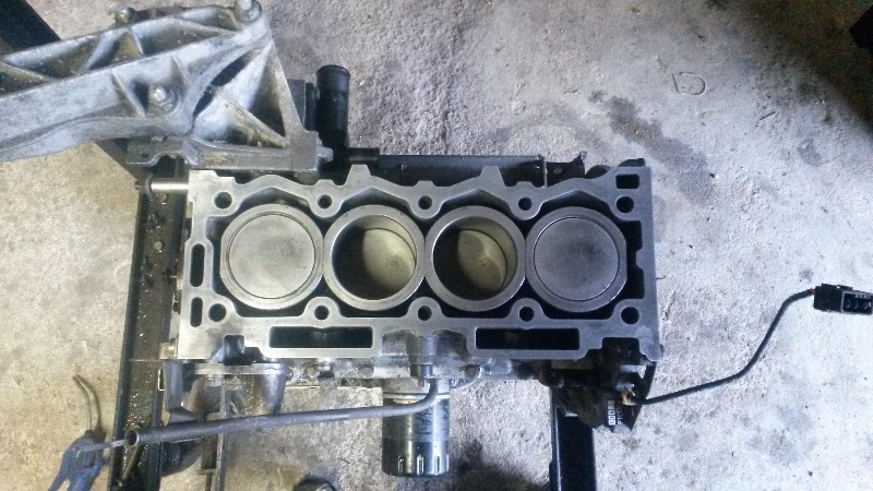

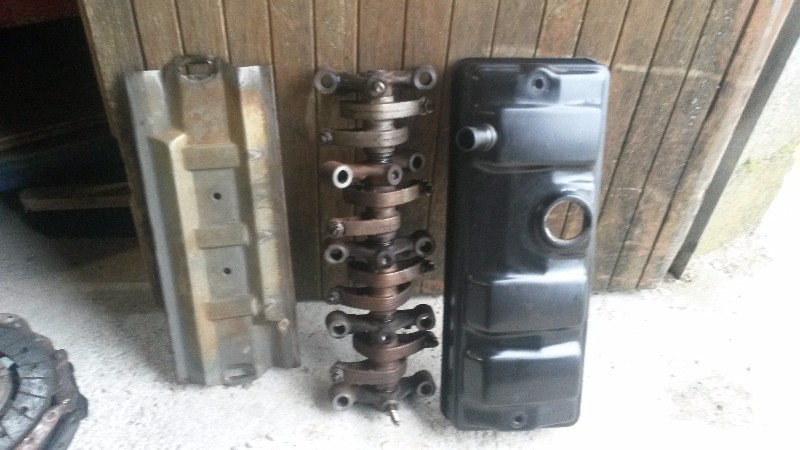

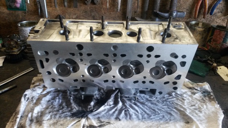

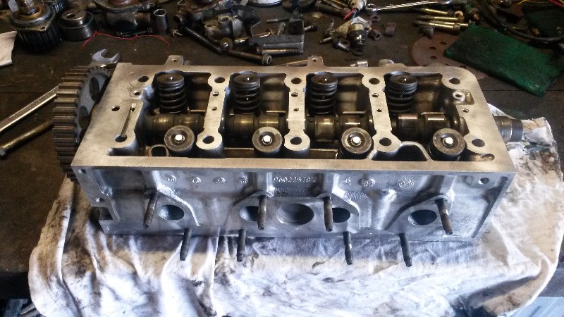

moteur déculasser, il tourner à l'eau sur 2 cylindre
un peut de nettoyage

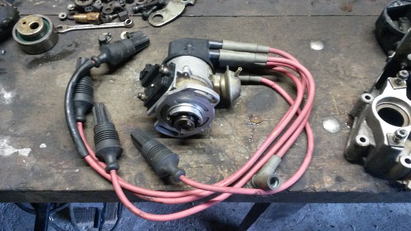

allumeur nettoyer et une tête de delco neuve
le petit joints aussi il à eu le droit à sa retraite

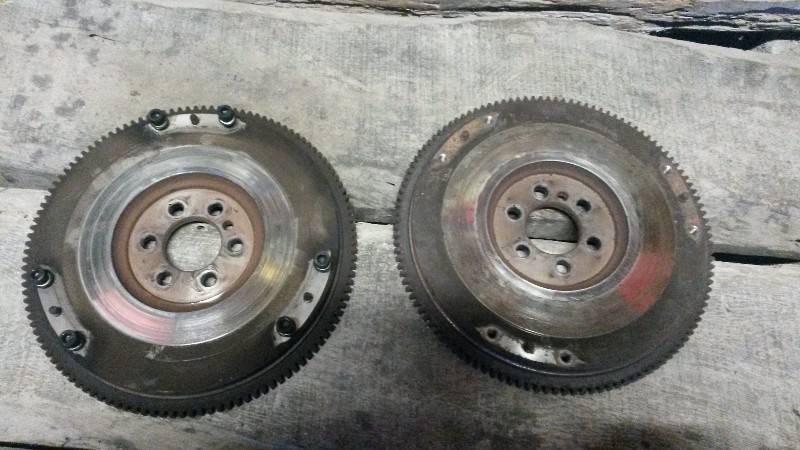

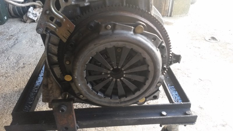

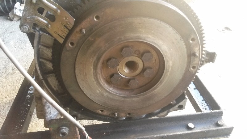

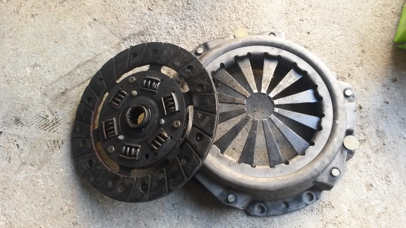

volant moteur remplacer car celui d'origine ( gauche ) est marqué par l'embrayage
et pose de l'embrayage d'occas qui est neuf que j'avais en stock
la culasse et partit se faire rectifier la tronche plus cas attendre sont retour

la moquette est bien revenu, Tu as utilisé quoi comme produit ?
Elle est entre de bonnes mains :wink:

Djo' Djo' a écrit :la moquette est bien revenu, Tu as utilisé quoi comme produit ?
de l'eau et un nettoyeur haute pression :mrgreen:

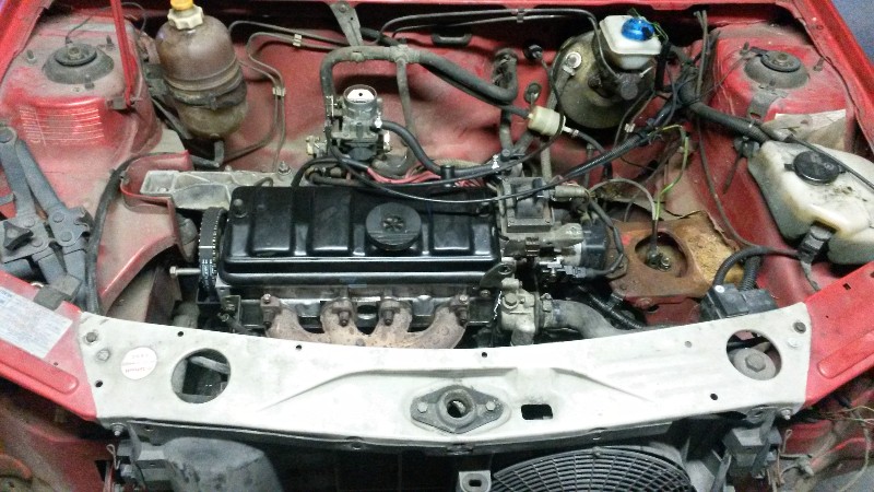

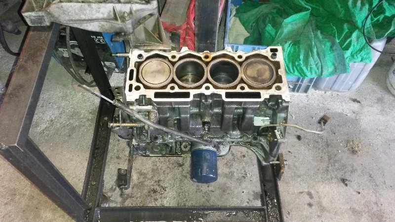

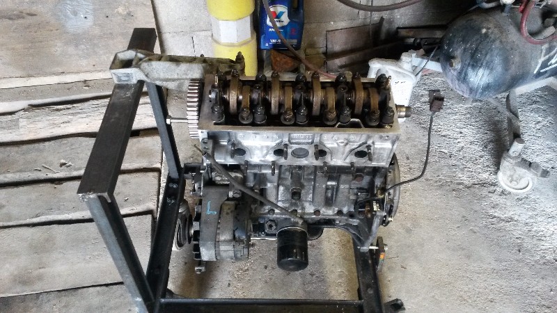

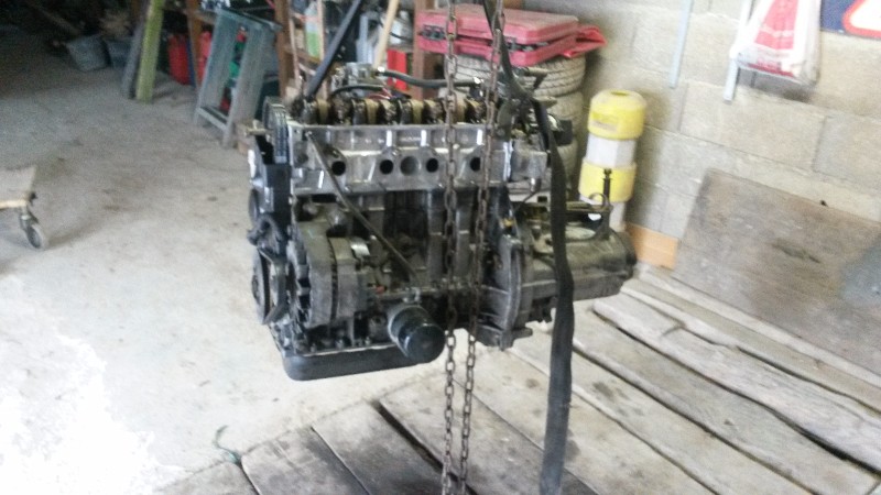

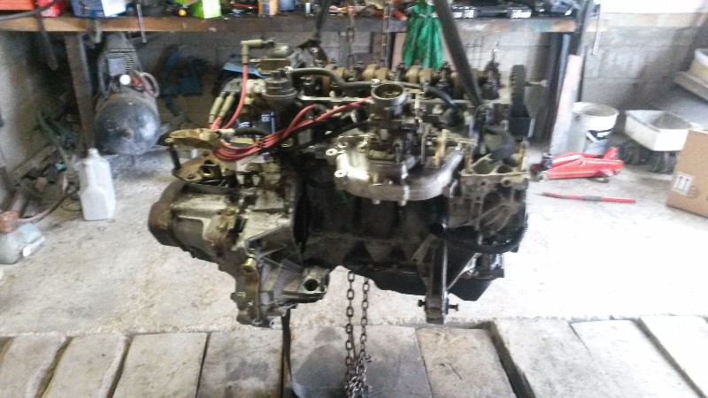

et n'en sa sent le brûlée, la culasse est HS et 3 soupape aussi et sa ma confirmé que le moteur est pas d'origine et qu'il à bien plus de km que le compteur
du coups démontage du moteur de la blanche est surprise le joints de culasse est d'origine à 220000km c'est très rare pour le préciser, donc sa serra se moteur qui ira dans la rouge
205 GT de 1992 - 230000kms
fred.13
Messages : 260
Enregistré le : ven. 6 févr. 2015 20:08
Localisation : Auxerre 89
Re: la petite nouvelle, place à la méca
Message par fred.13 »
donc me voilà à refaire la même chose sur l'autre bloc en attendant que sa culasse revienne

c'est bon j'ai récupéré la culasse
place au remontage :)

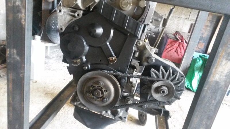

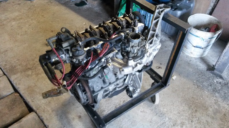

pose de la distib
remontage en cours

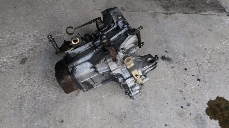

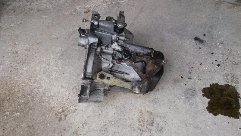

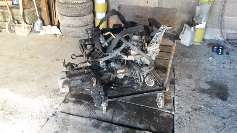

nettoyage de la boite :aspi:
mariage de la boite avec le moteur :mrgreen:
et le ménage à 3 avec le châssis :hum:
