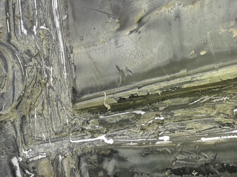

sequence grattage ce lundi avec cet outil super adapté a cela: :wink:

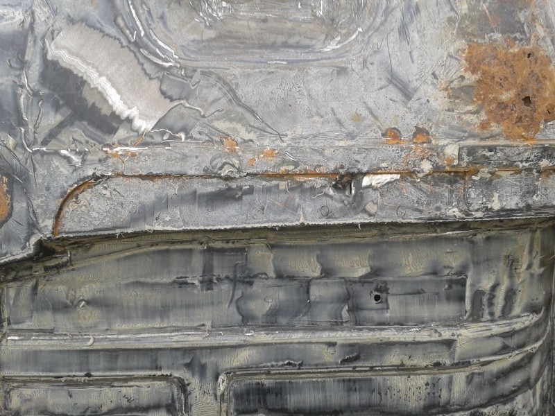

on voit bien la superposition des tôles au niveau de la traverse arrière: le retour du renfort de plancher vers le plancher de coffre:
au niveau du "tunnel"
et au niveau du longeron avant

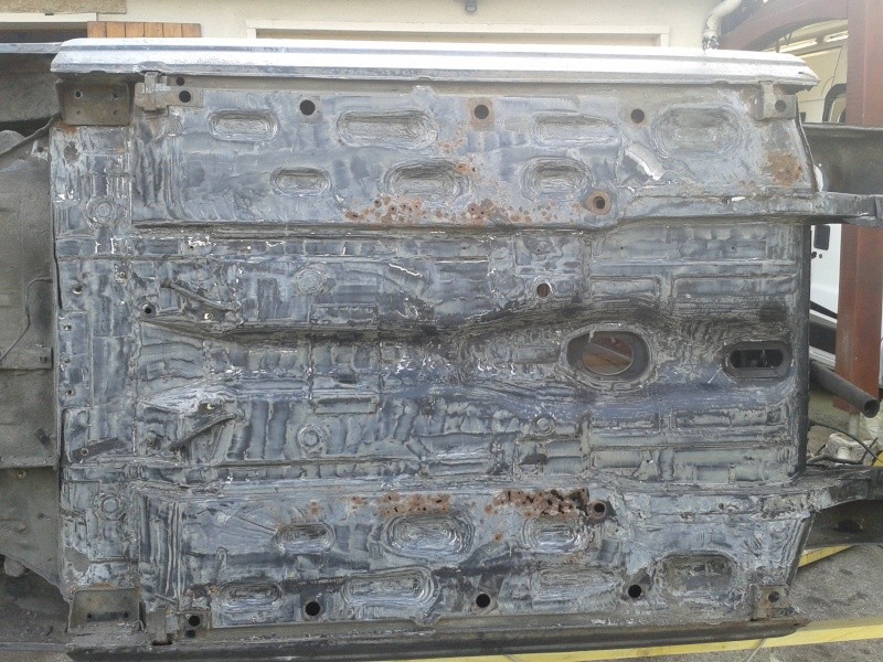

Tout le plancher a quelques détails près est fait:
Après, ce sera les passages de roue, là, on va rigoler aussi ! :lol:

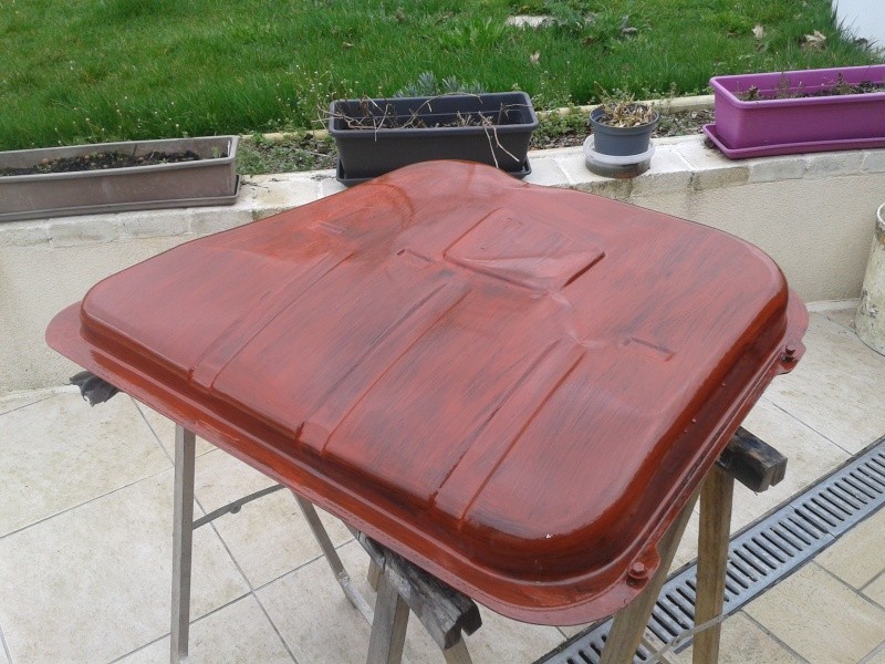

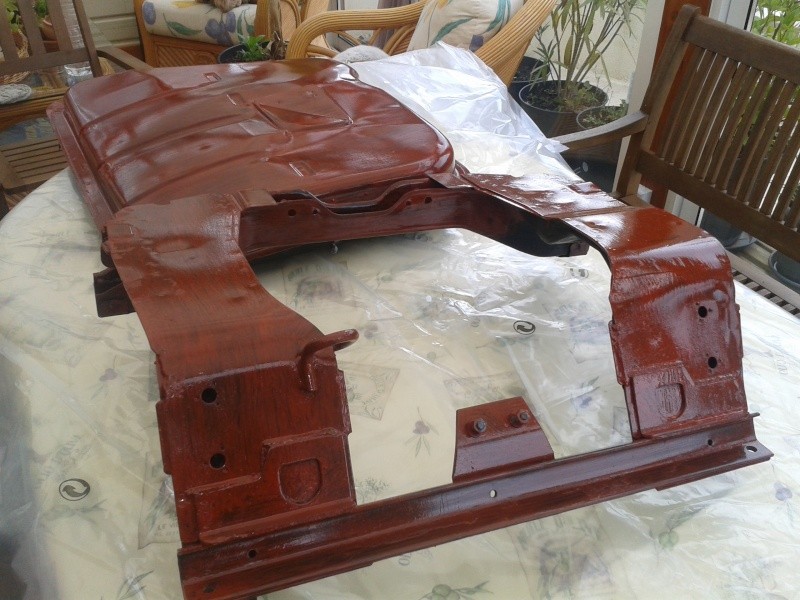

Après avoir réussi tant bien que mal a brosser les réservoir, berceau moteur et train arrière, puis traité tout cela au vetanex le week-end dernier malgré le temps minable, aujourd'hui, on continue en passant une 1ière couche de rustol CIP après avoir passé une 2ième couche de vetanex sur le train arrière: :)

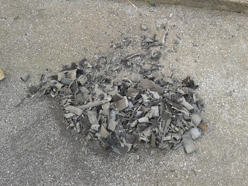

Puis, vu que le temps se maintient, on se décide a sortir la bete pour travailler dessus: séquence découpage:
petite curiosité, amalgame de rouille, d'insonorisant en boule, de morceaux de tissus, une souris a du passer par là! :suspect:
Fin des découpes, aspirateur :aspi:

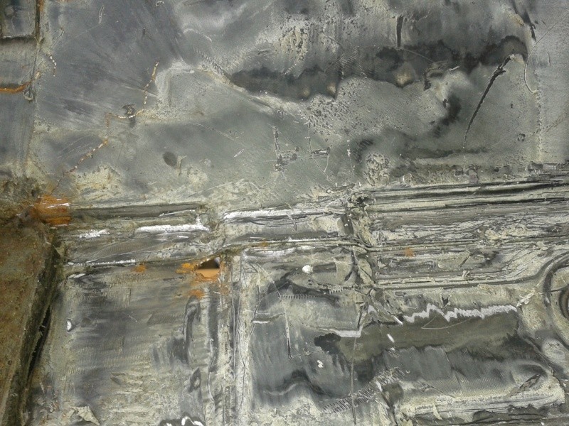

ca y est, on attaque la soudure après avoir soigneusement aspiré tous ce qui est poussieres et autres dépots de rouille dans le double plancher, les bas de caisses etc...
le premier trou de bouché:(meulage à finir)
