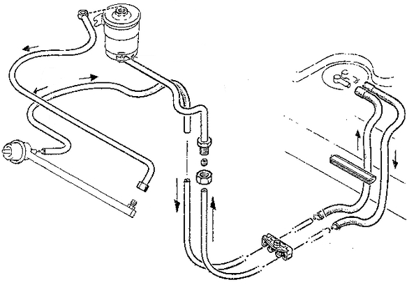

Si tu pense changer les flexibles d'essence à l'AR. je l'ai fait la semaine dernière sur ce tuto.
http://www.gtipowers.com/blog/2014/07/2 ... a-essence/

Merci pour le tuto :)
Circuit de carburant changé, c’etait vraiment utile parce que le tuyau rigide transparent était un peu cuit...

Alors un peu différent sur la xs,
-pas de circuit de retour comme avec une injection
- un tuyau rigide en plastique transparent (intérieur 4,5 mm extérieur 6 mm) qui est emmanché à chaque extrémité dans 10 cm de durite tressée (pour pouvoir connecter au réservoir d’un côté et au filtre de l’autre). Tuyau introuvable en neuf.
Donc j’ai mis de la durite Gates tout du long...
205 XS de 1989 - 42000kms
