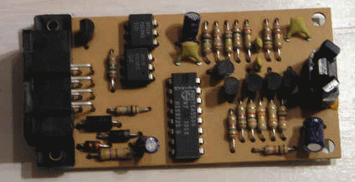

Le circuit récepteur ressemble à ceci :
Le connecteur est à gauche.
Les photodiodes sont à droite sur le PCB et sous la bulle du plafonnier.
L'ensemble se trouve dans le plafonnier, le circuit peut rester en place.
