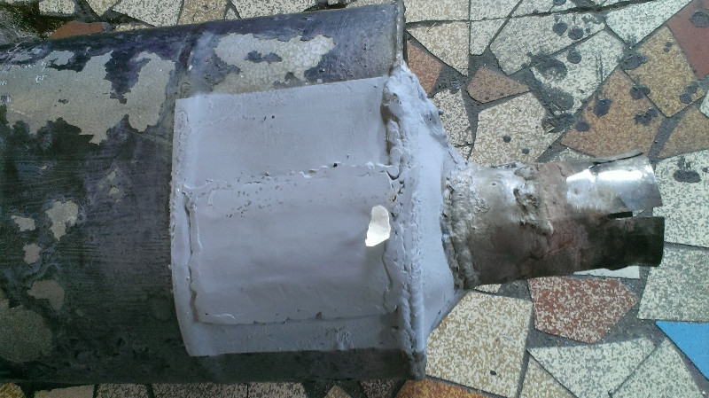

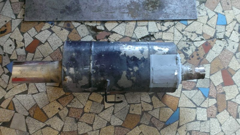

Voici la réparation de mon siffleur :langue3:
==> Image
==> Image
En fait, je sais pourquoi il à rouiller de l'intérieur :gene:
Mon collègue qui me l'avait ouvert il y a 5 ans pour changer la laine de roche, me l'a fait trop étanche, du coup toute la condensation restait à l'intérieur :oops:
Du coup, celui qui me la réparé de nouveau, m'a fait un petit trou ou il y a le scotch sur la photo, car je l'ai traiter.
Voilou, pourvu qu'il sois repartit pour 20 ans :langue3:

Pour travailler dans la conception des échappements automobile, c'est normal qu'il rouille de l'intérieur. C'est ce qu'on appelle les condensats, qui sont des résidus acide de nos moteur à explosion et très corrosif. En général on calcul entre le type d'acier utilisé et son épaisseur pour que cela tienne au moins le temps de la garantie, normal...
Sur les échappements d'entré de gamme on ne fait rien.
Sur les un peu plus évolués on fait un trou comme toi
Sur les hauts de gamme on fait un système de drainage qui marche avec la dépression naturelle de l'échappement. C'est pour cela que souvent les Audi et autres Allemandes ont de l'eau qui sort de la canule lorsqu'elles viennent de démarrer.
Le trou est une bonne idée mais j'espère qu'il est placé dans la zone la plus basse, une fois monté, il se peut qu'il remonte un peu, du coup tu aurais mieux fait de créer le trou au début du silencieux dans ce cas. De plus ta réparation est uniquement extérieure, les coupelles intérieures doivent être toutes rouillées également, or, ce sont elles qui participe à la fonction sonore du silencieux avec la fibre de verre que tu as apparemment déjà remplacée.
Ce sont bien entendu que des remarques constructives et non pas une critique :). Changer les coupelles c'est un sacré boulot !

Oui il a été fait au début du silencieux :wink:
