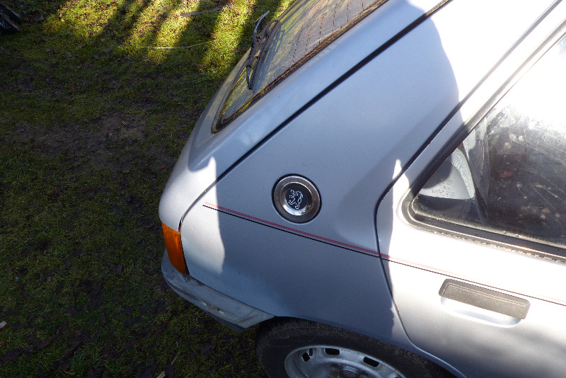

On peut voir que l'aile avant gauche n'est pas tout à fait du même bleu que le reste. :cry:
Des liserés ont étés rajoutés. Ils sont un peu passés, mais comme la peinture en dessous est une peu passée, on va les remplacer.

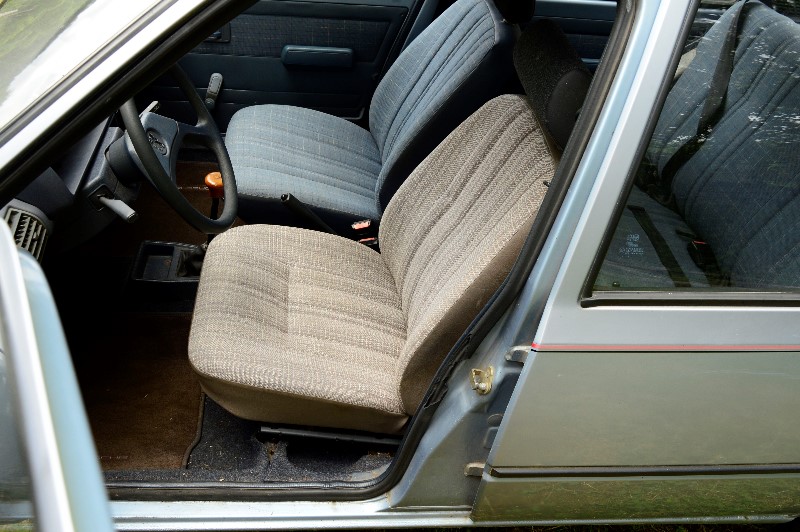

L'intérieur bleu est sympas, dommage pour le siège conducteur qui n'est pas d'origine. :snif: Il faudra aussi remplacer le pommeau de vitesse, mais ça va être dur à trouver.

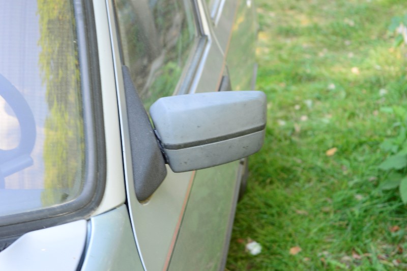

Le rétro droit est un rétro de phase 2, vivement les rétros neufs. :rirejaune:

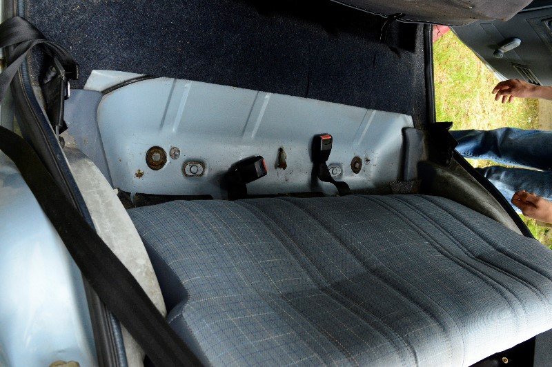

Sous la banquette arrière, pas trop de rouille, la caisse est saine.

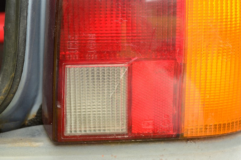

Les cabochons de feu sont à remplacer.

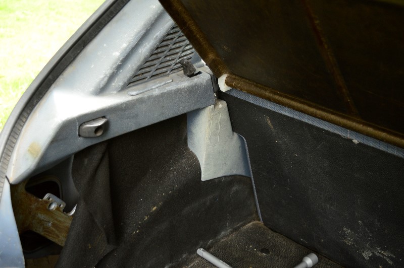

Les plastiques sont un peu bouffés par le soleil, mais ils sont bleu d'origine, comment leur rendre leur couleur d'origine ? (peinture ?)

Le siège... bon courage pour en trouver un...
Le liseret, je confirme qu'il n'est pas d'origine. :)

Certains plastiques demandent à être ravivés voire remplacés, notamment à l'arrière. C'est surprenant car la caisse est plus que saine mais les plastiques sont attaqués comme si elle avait toujours dormi dehors. :cote:
Gaffe derrière le bloc arrière coté passager, y'a une trace de rouille apparemment.

Pour le siège ben...
Les liserés, on va les changer quand même, à cause la marque de couleur que ça va faire en dessous.

Pour les plastiques, on va changer ceux arrière avec des noirs, en attendant d'en retrouver d'origine, ou de remettre propre ceux que y à. Et je ne pense pas non plus qu'elle ait dormit dedans très souvent.
Pour la trace de rouille, ça à pas l'air trop méchant, mais je vais surveiller quand même.

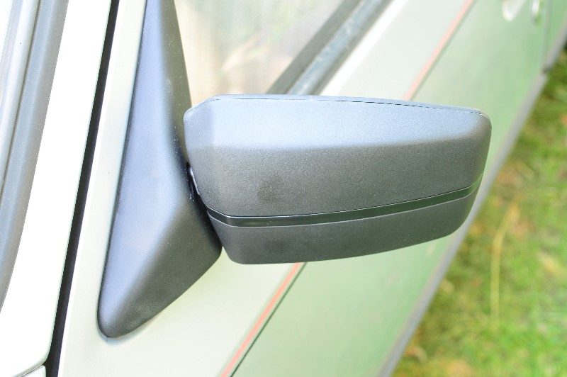

Les rétros neufs sont arrivés, on a pu enfin remplacer l'affreux rétro de phase 2, et le rétro phase 1 sans poignée par deux rétro tout neuf avec des poignées.
Avant :
Après :

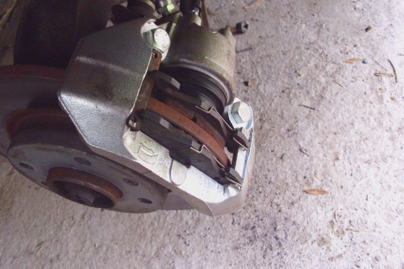

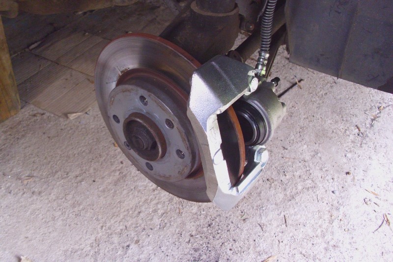

Petit soucis inopiné :
Alors que l'on était partit sur la route, étrier de frein avant droit gripé :gene:
A la base, on voulait les refaire, mais les vis de purges étaient cassées dedans. Du coup, on est passé par la case reconditionnement. :bien:
C'est beau quand c'est neuf (ou presque) ::d
Remontage de l'étrier :
Remontage des plaquettes, avec pas mal de galère car l'ancien propriétaire ne les avaient pas montées en asymétrique lorsqu'il avait changé les disques et flexibles :roll: et ces étriers de frein sont munis de détrompeurs. :oops: Finalement tout est rentré dans l'ordre.
Au passage, on se rend compte que l'étrier devait être grippé depuis longtemps car les plaquettes côté droit sont plus usées :mrgreen:
En espérant que maintenant ça freine bien. :rirejaune:

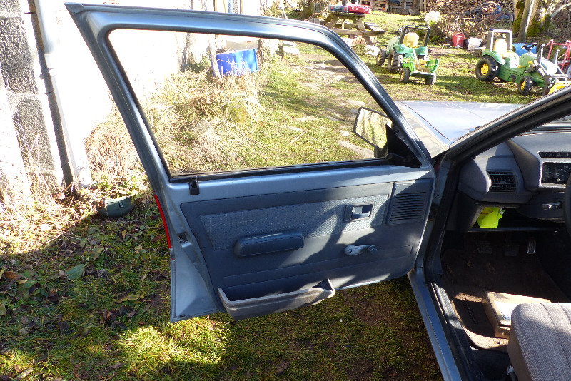

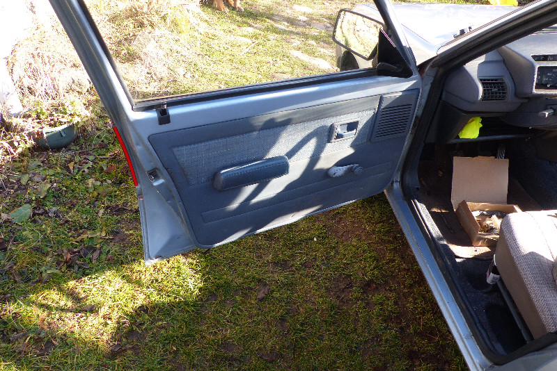

Ensuite j'ai rajouté le vide poche de la porte avant gauche. Je ne l'avait pas avant. Dommage il est marron au lieu de bleu. Je le repeindrai en même temps que d'autre plastique. :langue3:

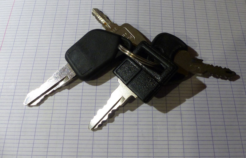

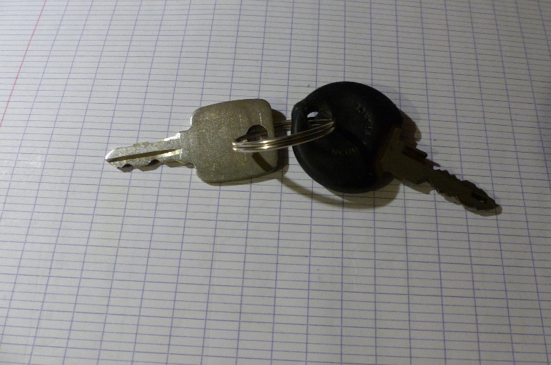

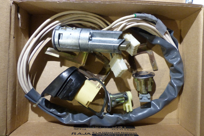

Enfin, j'ai changé toutes mes serrures,
j'avais 3 clés, une pour le neiman, une pour les portes et une pour le coffre (plus celle de l'essence) :0
Maintenant j'en ai une pour le tout (plus une pour l'essence, mais ça c'est pas grave) :D
