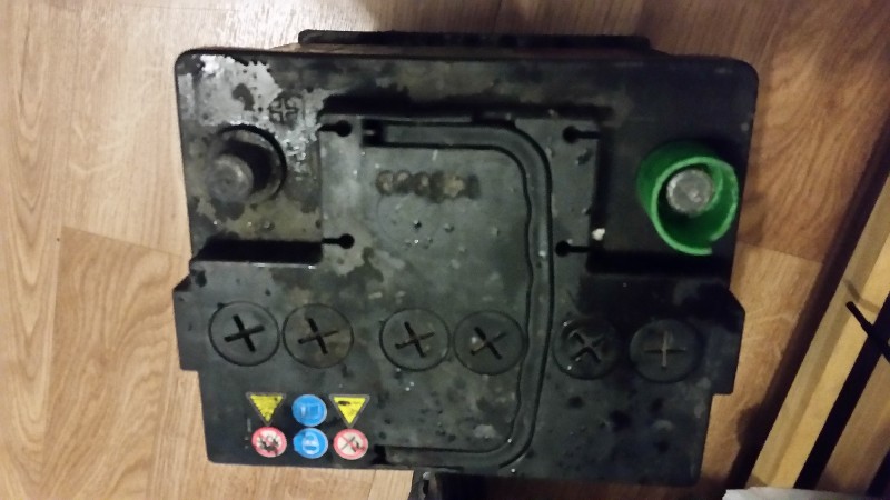

Hier un ami est venu avec sa voiture pour brancher les câbles.
Les voyants se sont allumés en mettant le contact, en revanche elle n'a pas ou très peu réagi lorsque j'ai essayé de la démarré les 3 premières fois. A la quatrième, Ma 205 a démarré mais il a fallu que j'appuie sur l'accélérateur quelques secondes avec le starter grand ouvert.
Cela semble indiqué au niveau de la batterie, cependant ma voiture a déjà eu un problème de contact au niveau d'une cosse. D'ou le petit cylindre en plastique vert posé par un garagiste il y a 5 ans.

le petit cylindre vert ne sert à rien pour le démarrage juste un peu pour le sulfate
je te conseille
1 d'acheter une batterie neuve
et apres
2 de vérifier une fois que le moteur tourne que tu as bien 14V sur ta batterie
je te conseille
et apres

C'est la procédure normal pour démarrer une 205, faut toujours accélerer un peu (pied au plancher quand le moteur est chaud), par contre pas besoin de mettre le starter à fond, la moitié devrait suffire et on le rebaisse progressivement.Loofimax a écrit :A la quatrième, Ma 205 a démarré mais il a fallu que j'appuie sur l'accélérateur quelques secondes avec le starter grand ouvert.
Mais sinon tu dis que ta batterie a 5 ans (au moins), arrête de t'embêter et change la... Met une neuve tu vas vite comprendre la différence. En plus l'hiver à tendance à flinguer les vieilles batteries, à mon avis la tienne rend l'âme.
