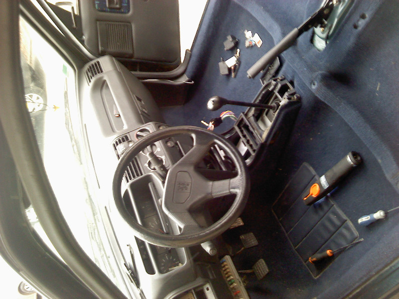

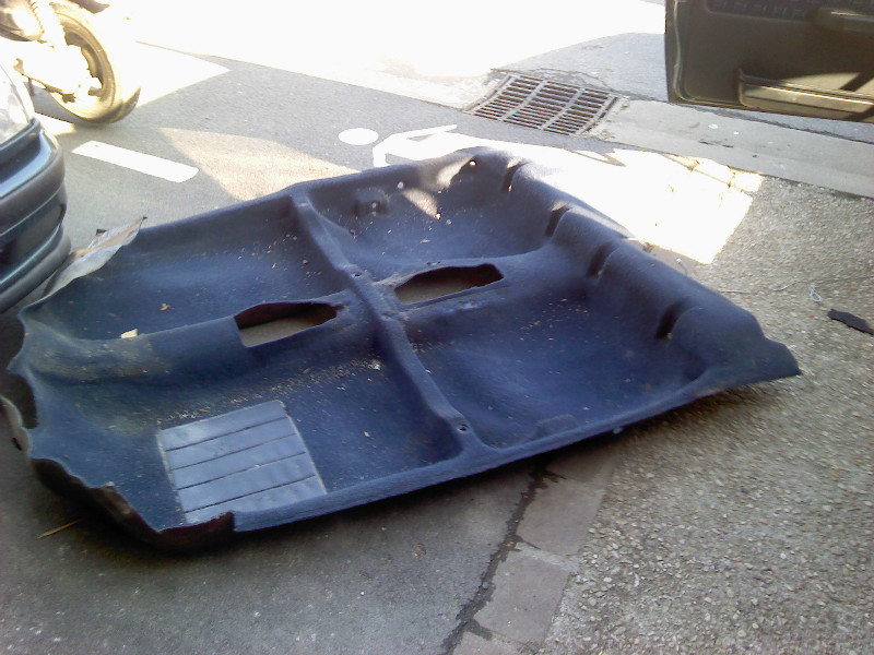

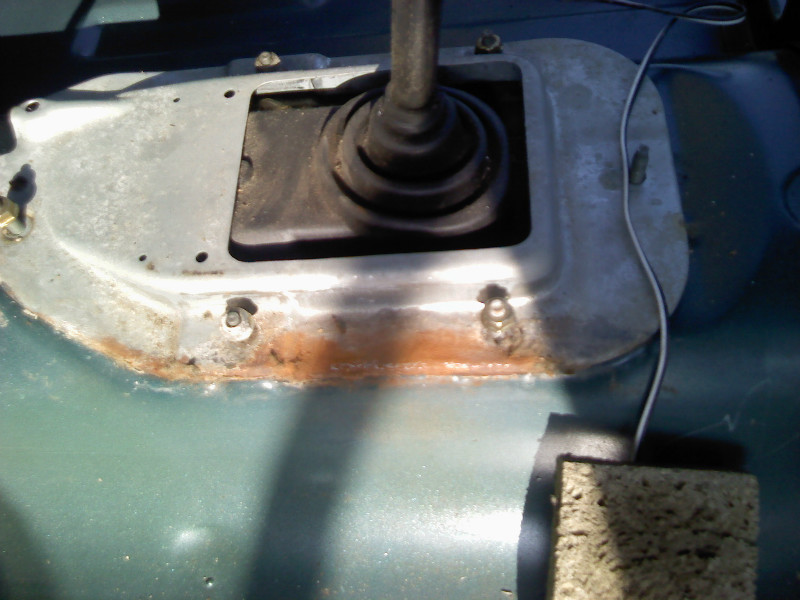

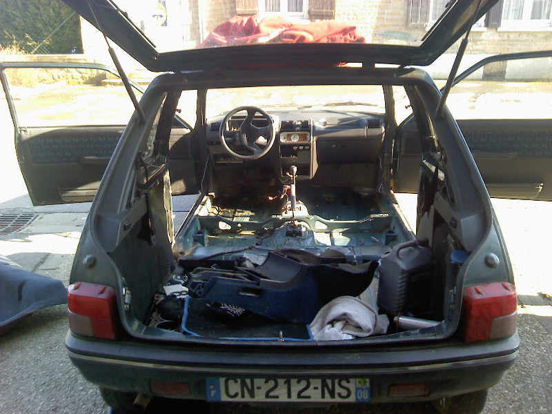

bonjour tout le monde donc aujourd hui je vous met des photos de l interieur demonter de ma 205 car je voulait voir si il n'y avait pas de trace de rouille sous la moquette et a ma grande surprise pas une trace de rouille :shock: mes mon insonorisant avait mal la tete donc je l es changer voici les photo :)
