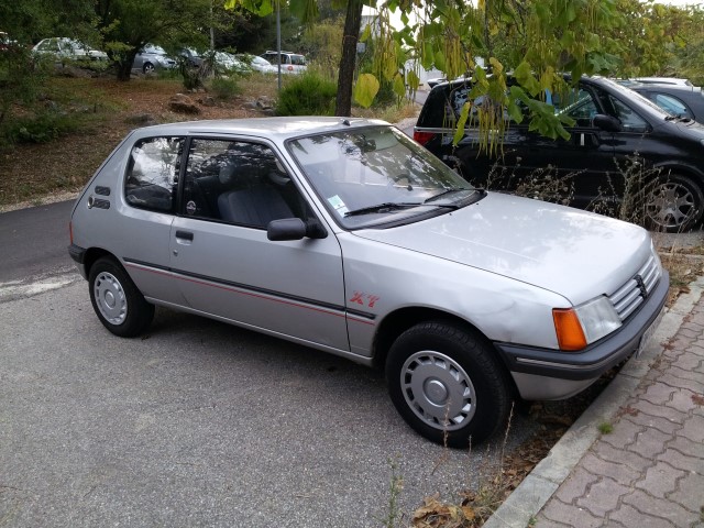

Comme prévu, voici une petite présentation de ma titine, une XT achetée à une personne âgée pour ma première voiture.
J'ai toujours adoré les 205 (mon père en a eu 2...) ce qui explique mon choix naturel pour ce petit bébé !
Assez parlé, place aux photos !
Comme vous l'avez vu, il s'agit d'une 87 qui n'a pas beaucoup roulé (94 000Km) et qui est en excellent état (malgré une portière enfoncée réparée par moi-même après m'être fait tamponner sur un rond-point :langue:

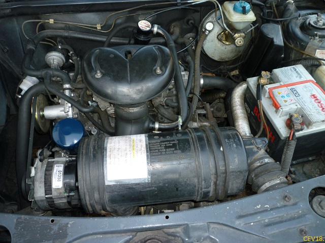

D'après ce que j'ai relevé, il s'agitait d'une phase 1 moteur XY8 avec la distri à chaîne, mais ce qui me chagrine, c'est que je n'ai qu'un carbu :suspect:
Et c'est là que j'ai besoin de votre aide : pour identifier ce qui s'est passé. Le carbu installé ressemble à celui du XY7 si je ne me trompe pas...

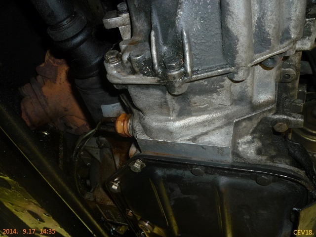

Pareil, j'ai un "défaut d'étanchéité moteur" comme dit dans le CT, au niveau du joint spi du Vilbrequin... Est-ce à changer/vérifier ?

Très juste concernant le carburateur .
D'origine il y en 2 simples accolés ,des Weber 35 IBSH sur ce millésime là :
moteur XY8 de ma GT millésime 87.
Ce n'est pas la première fois qu'on voit ce type d'amputation ,pour une soit disant économie de carburant à la pompe. :x
Pour la remettre en état d'origine il te faut donc retrouver la coiffe de carburateur en forme de coeur/le carburateur manquant et la pipe d'admission recevant les 2 carburateurs.

Concernant la remarque défaut d'étanchéité moteur elle est presque systématiquement signalée lors des contrôles techniques ,sur la plupart des 205.

Concernant le remplacement du joint spi de vilebrequin il y a cette belle fiche pratique :
http://www.planete-205.com/forum/planet ... 60421.html
Celui de ma GT n'a jamais été remplacé et commence à fuir également .
La mienne avait quasiment le même kilométrage que la tienne (92739 km précisément) lorsque je l'ai achetée il y a 21 ans (c'était une 1ere main également).
Elle approche aujourd'hui les 422 000 km ,cela te laisse donc de la marge ,à condition de l'entretenir correctement. :wink:

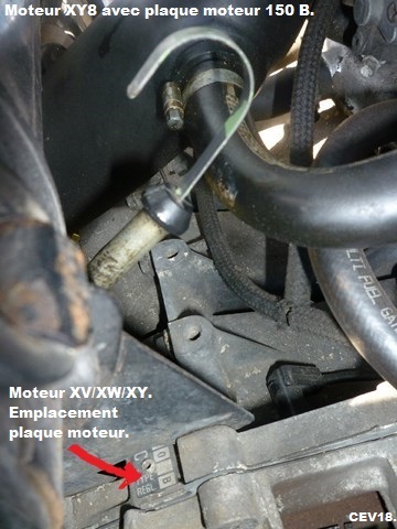

Regarde la plaque moteur 150D c'est un XY7, 150B un XY8, au moins on sera fixés :)

Merci pour la réponse au sujet du carbu... J'ai regardé sur la pipe d'admission, le XY7 est bien gravé dessus. Comme tu me l'as suggéré je vais essayer de m'assurer que le bloc moteur est bien un XY8... J'ai regardé sous le filtre à air, aucune trace d'une quelconque plaque, pourtant j'ai cherché :roll:

La plaque est visible en ouvrant le capot moteur . :wink:
Tien ! Voici une photo de son emplacement :

Je viens d'aller vérifier la plaque moteur et j'ai fini par la trouver... C'est bien un bloc moteur XY8. Donc, il y a juste le système d'admission qui vient d'un XY7.
A ce sujet, le carbu est-il associé à la pipe d'admission ? Si j'ai une pipe d'admission de XY7, le carbu vient-il forcément d'un XY7 ?

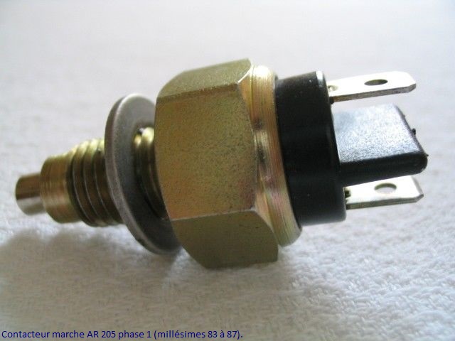

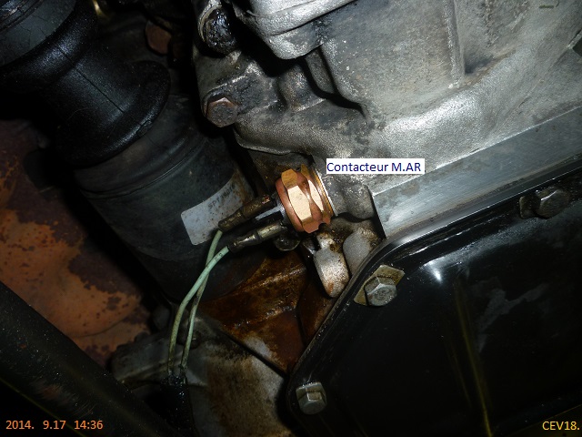

Dernier détail : les feux de reculs ne s'allument pas lorsque je passe en marche arrière, et j'ai vu un connecteur en l'air venant de la boîte de vitesse. Je pense qu'il s'agit du contact de marche arrière, mais je ne sais pas où il va, je n'ai pas vu d'autre connecteur débranché :0 Quelqu'un aurait une idée ?

La pipe d'admission de l'XY7 lui est spécifique :wink:
un carbu double corps ne peut pas être monté dessus normalement :) le seul carbu qui peut être en place c'est un Solex 34Pbisa12 qui est bien un simple corps :wink:

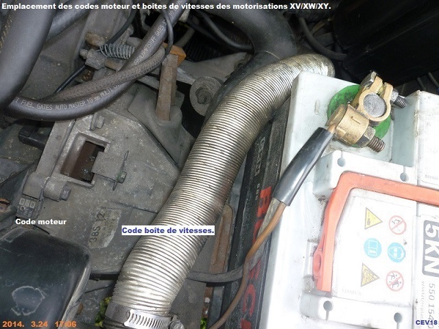

La cosse que tu as trouvée n'est elle pas orange/marron ? :) si oui, c'est la "prise diag" :wink: il est normal qu'elle ne soit reliée à rien.

Si les ampoules des feux de recul sont bonnes ça peut venir du contacteur de marche marche AR ,situé sur la boîte de vitesses, HS ou bien ayant ses connexions sales .
En raison de sa situation il reçoit parfois les projections d'huile du joint de sortie de boîte lorsque celui est fuyard. :wink:
Un petit nettoyage des cosses avec un chiffon sec suivi d'un jet de WD 40 suffit parfois pour qu'il fonctionne à nouveau :
Contacteur de marche AR .
Emplacement du contacteur de marche AR sur les moteurs XV/XW/XY des millésimes 83 à 87.

Donc tout le système d'admission a été remplacé par celui d'un moteur XY7, maintenant j'en sais un peu plus.

Merci aussi pour l'identification, en effet le connecteur libre est marron (je pense qu'il était orange à la base ::d ). Je vérifierai le contact quand j'aurai mes outils à portée de main, car il a bien dû être maculé d'huile :roll: et que les ampoules sont bonnes...
