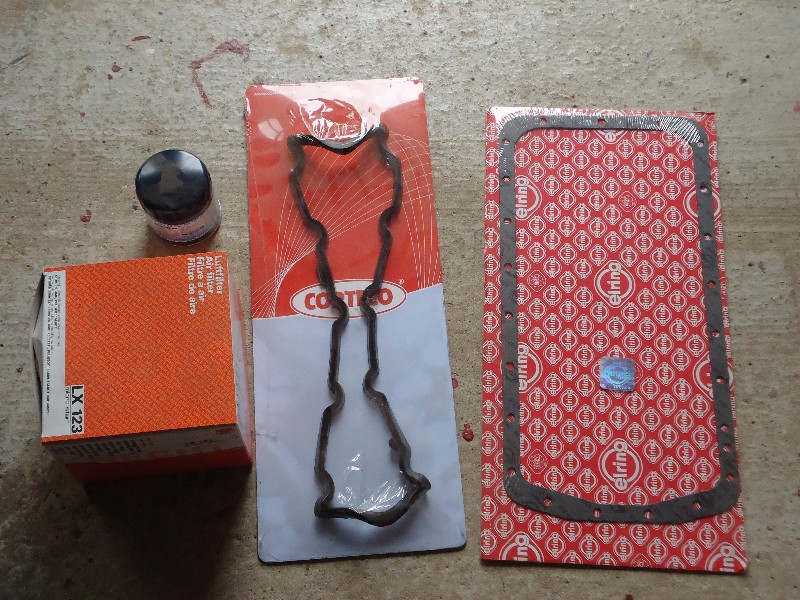

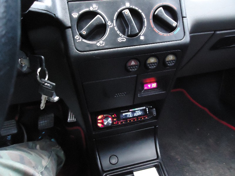

Bonsoir, désolé de mon absence de 3 mois qui et du à mon travail. Donc voici quelque nouvelles de GG , donc comme prévu, la vidange, le filtre à huile et air ainsi que les joints de carter d'huile et de cache culbuteur on était changé. Mais j'ai aussi changé le bloc compteur pour celui d'une dturbo place aux photos.

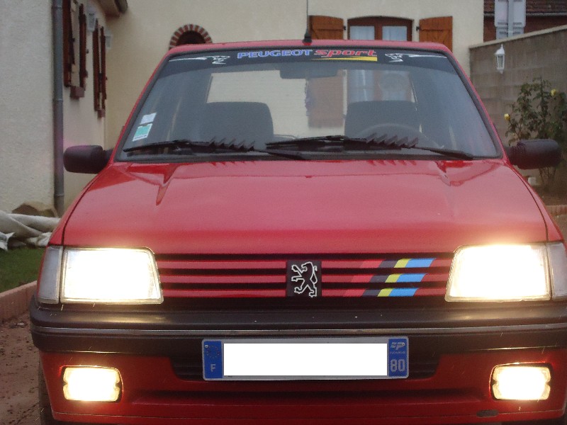

Petite photo de GG

Jolie

Superbe ! :)

Belle 205! Avec les accessoires "qui vont bien".
Seul bémol, l'application du "Frameto". Ca ne sert pas à grand chose et le passage d'anti-gravillons dessus va te faire un beau cache misère. L'idéal est de décaper, passer un primaire anti-rouille (rustol ou après phosphatant), et plusieurs couches de peinture "lisse".
L'anti-gravillon te donne un état de surface granuleux qui rend difficile la détection de cloques par exemple.

Aussi d'accord, on peut dire maintenant que c'est plutôt une SRD qu'une GRD, avec compteur luxe, horloge numérique, jupe peinte, ... C'est dommage et c'est ce donnée du mal alors que des SRD y en a pas mal. Après chacun ses choix :wink:
