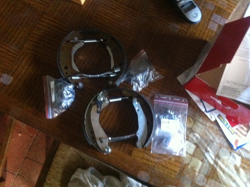

Aujourd'hui, c'était changement du kit de frein :cote:
le nouveau kit:

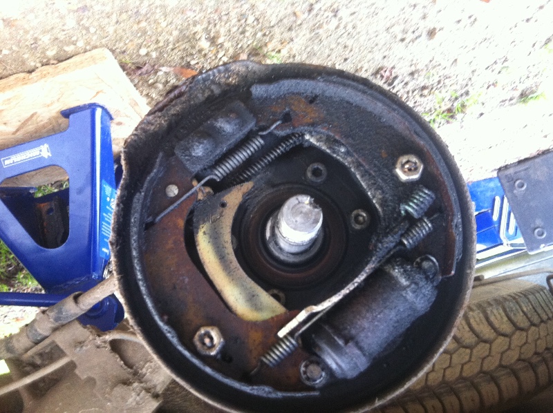

je démonte le premier tambour, arrière gauche, celui un le cylindre fuyait
c'est bien gras tout ça :roll:

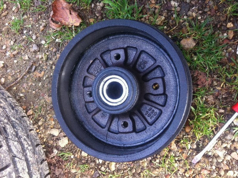

le tambour n'est guère mieux :roll:

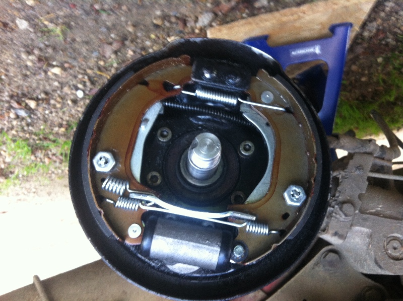

Je nettoie tout et monte le nouveau kit :)
Bien mieux ainsi
