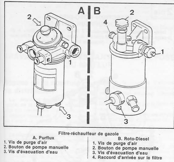

Je me suis remis sur la belle endormie. Il était temps, ça faisait un an qu'elle n'avait pas tourné. Je craignais un peu mais elle a démarré.
Mon frère m'a aidé en actionnant la petite pompe sur le filtre-réchauffeur (Roto diesel, à droite sur l'image. Il y a 20 ans de ça mon garagiste me disait déjà que c'était du matériel agricole et que ça ne se faisait plus). Quand il arrêtait (je parle de mon frère, pour ceux qui ont du mal à suivre), la voiture tournait un dizaine de secondes puis s'arrêtait. J'en déduis que j'ai une prise d'air car à chaque fois le pompage est "mou".
Je vais essayer de voir avec la technique du tuyau transparent, sinon je pense changer le réchauffeur car si le problème vient de la petite pompe on ne trouve plus de pièces. A moins que ce ne soit que les joins toriques.
J'ai la tête d'un réchauffeur Purflux (à gauche sur l'image) mais il me manque la cuve avec la vis. Si quelqu'un a ça je suis preneur. J'aurais de quoi agir au cas où...

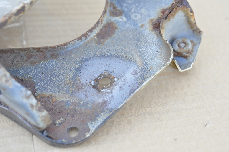

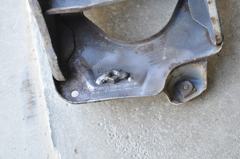

Sinon j'ai eu la bonne idée de vouloir dévisser l'écrou qui tient le support de raccord de flexible de frein arrière gauche, en prévision d'un remplacement vu que ces raccords sont craquelés. Je dis "bonne idée" car bien que j'aie balancé pas mal de dégrippant la vis a cassé. Cette vis, comme chacun le sais est solidaire de la caisse. Je me suis alors traité de tous les noms. Et puis, après m'être fait Hara Kiri j'ai étudié la question pour réparer car on ne peut dignement rouler sans des organes de sécurité bien ancrés. J'ai retiré la plaque derrière les sièges qui se trouve à la place de la banquette (je rappelle que la 205 XAD n'a pas de banquette) pour voir si la vis est traversante. Et bien oui! Quel pot!
J'ai donc percé et je vais bientôt remettre une vis qu'il me faudra solidariser avec la caisse. Je pense à un petit coup de soudure à l'arc avec un baguette fine. Ça devrait aller car il y a un plot plus épais que la carrosserie. Je mettrai des photos la prochaine fois. Si ça marche je change les trois vis pour du neuf.

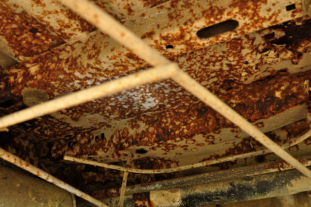

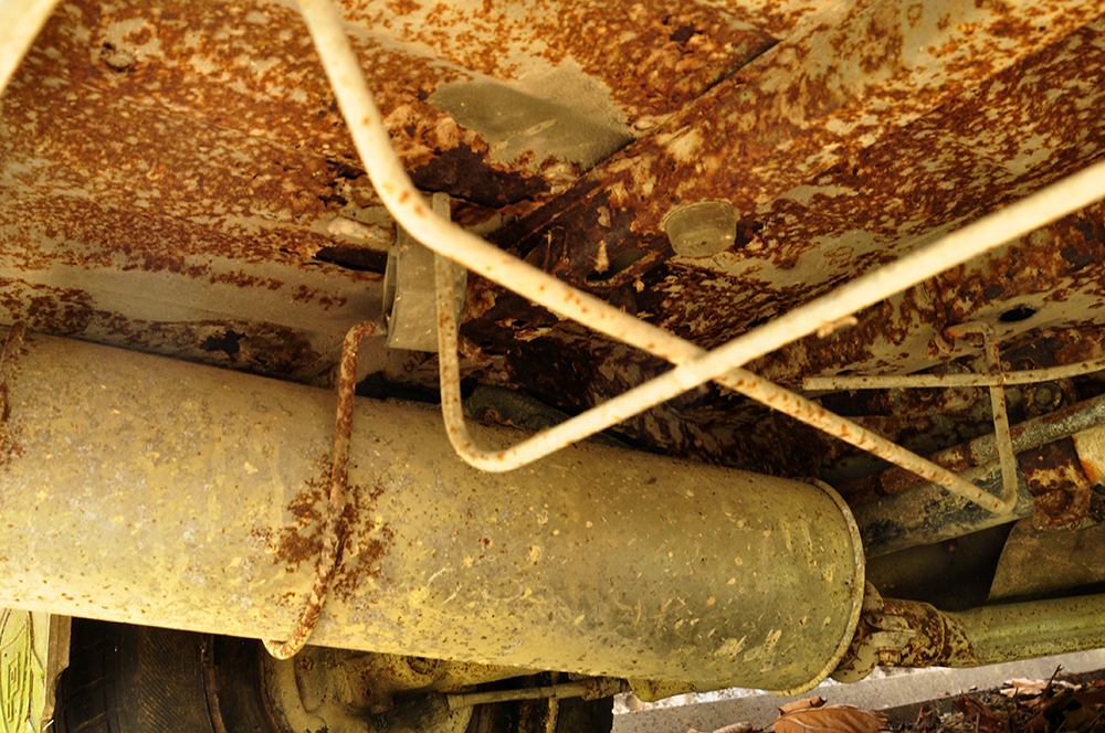

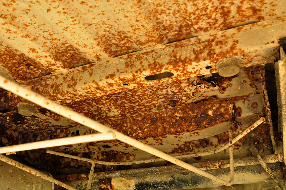

J'ai eu une mauvaise surprise après avoir remis le LCR : tout est parti sous la voiture, lentement, avant que je ne m'en rende compte. Je chercherai la fuite plus tard...
J'aimerais savoir si la corrosion du plancher arrière est un défaut majeur pour le CT.
Je joins des images.
La corrosion n'est pas perforante. Elle nécessite un boulot de ponçage et de remise en peinture. La caisse reste solide. L'ennui est que pour faire un bon boulot il faut retirer le train arrière.
Merci de vos réponses et bonne année à tous.

pour le moment si corrosion non perforante =1 ligne sur le rapport,sans contre visite
Comme tu compte changer tes canalisations
rigide de freins c'est l'occasion pour tomber le train et le réservoir
Bon,je me suis pris une ligne quand même après traitement sur la Green "contrôle impossible"
Le contrôleur est "roi"dans son appréciation
Bon courage pour la suite

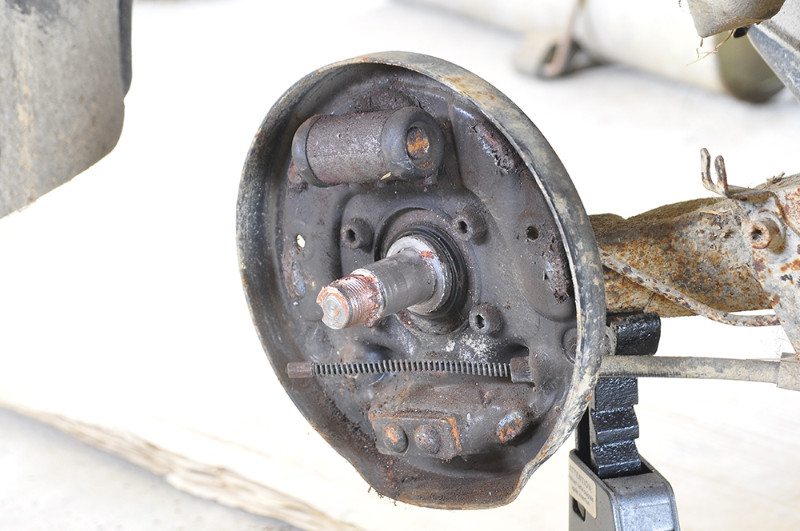

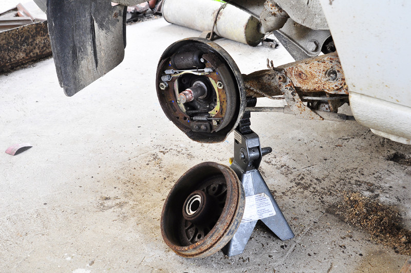

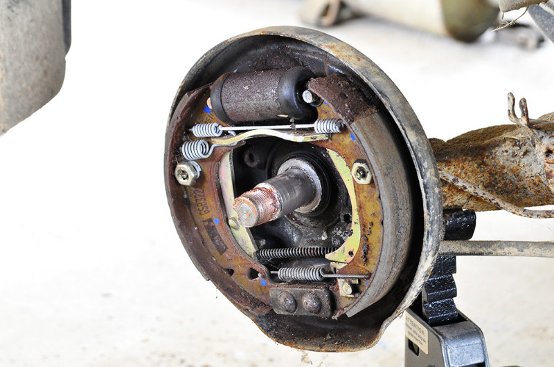

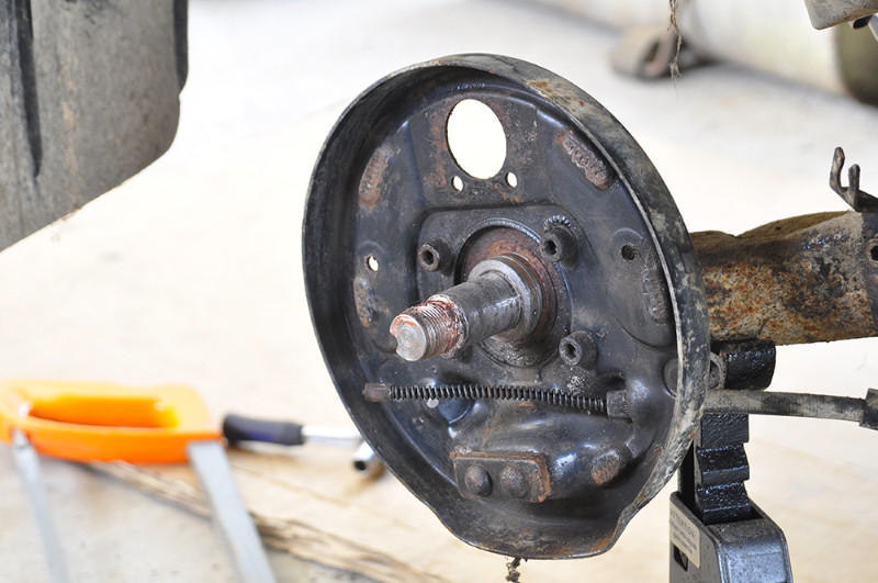

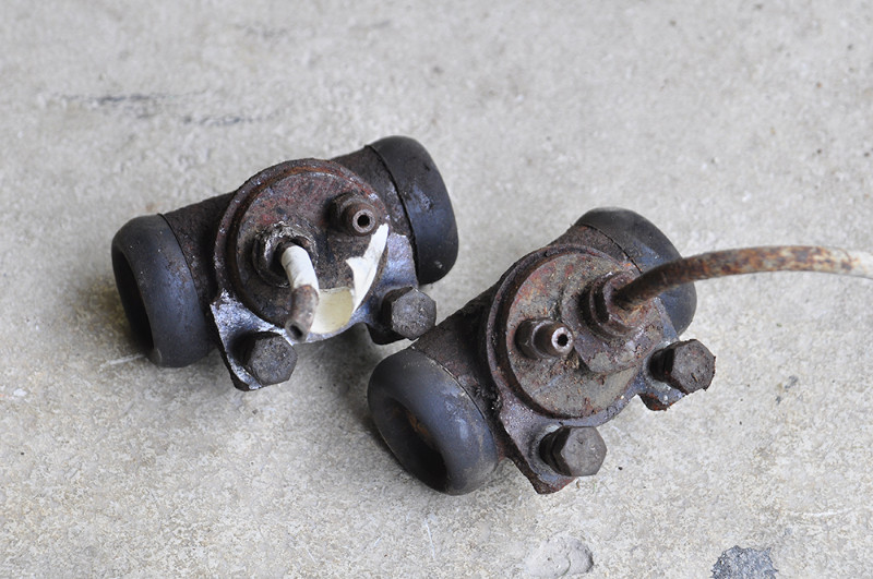

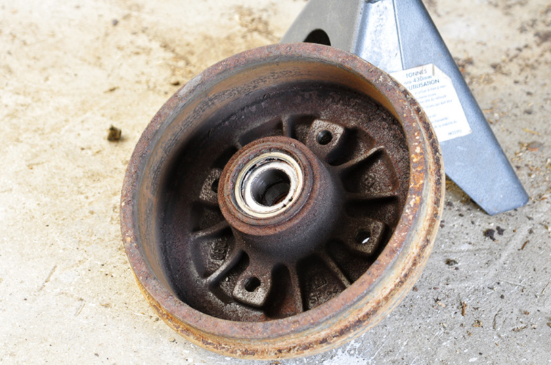

Pour les freins arrières je n’ai eu d’autre choix que de les démonter car les durites rigides qui ne seraient pas passé au Ct car corrodées étaient grippées sur les cylindres. Les images sont éloquentes.
Du coup bien m’en a pris car les tambours étaient rouillés et les cylindres finalement bons à changer. Au prix que cela coûte faut pas se gêner.
J’ai rénové les tambours, avec décapage + ferose + peinture antirouille et ponçage (circulaire) de la surface intérieure. J’ai nettoyé les mâchoires. J’ai changé aussi les joints à lèvre et remonté le tout.

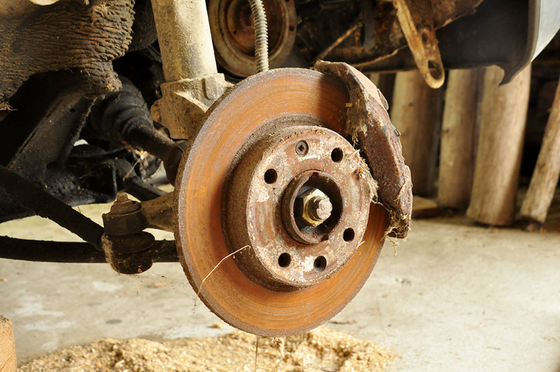

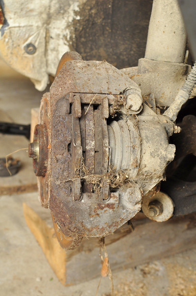

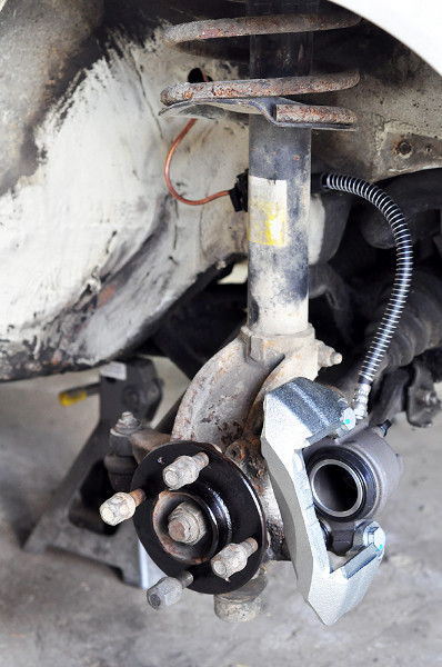

J’ai remonté les étriers avants et traité les flasques au ferose.

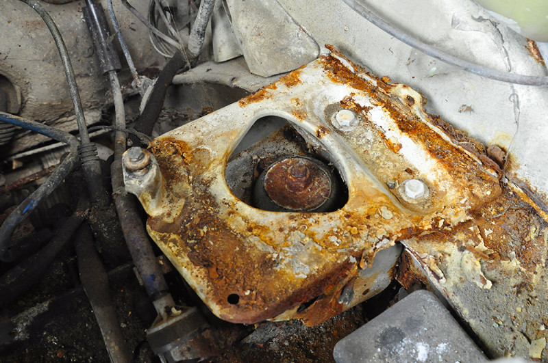

Les photos de l'état avant montrent la nécessité de tout changer d'autant plus que les purges ont cassé au démontage.Pas de regret.

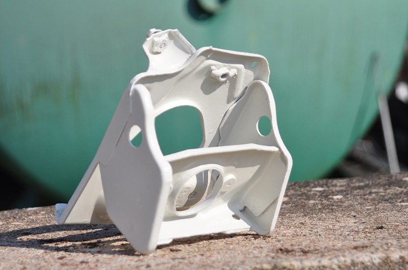

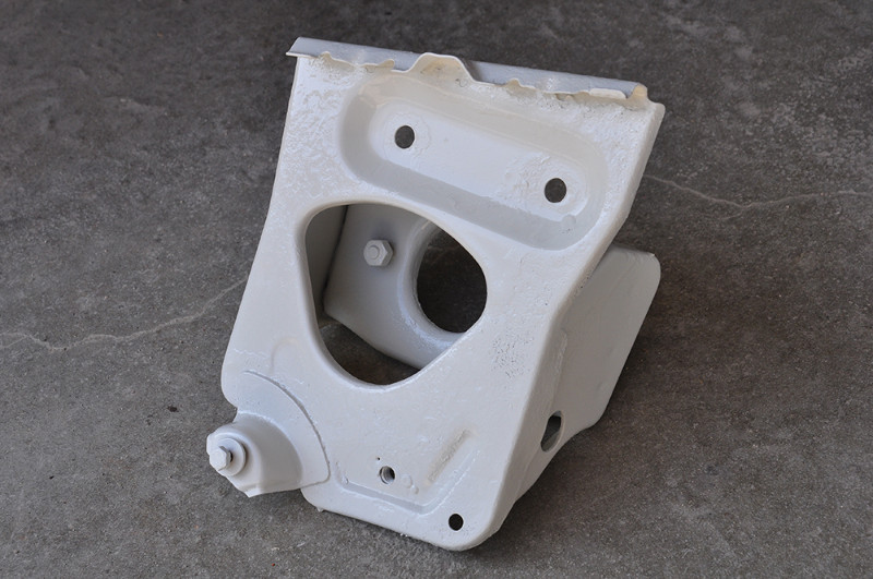

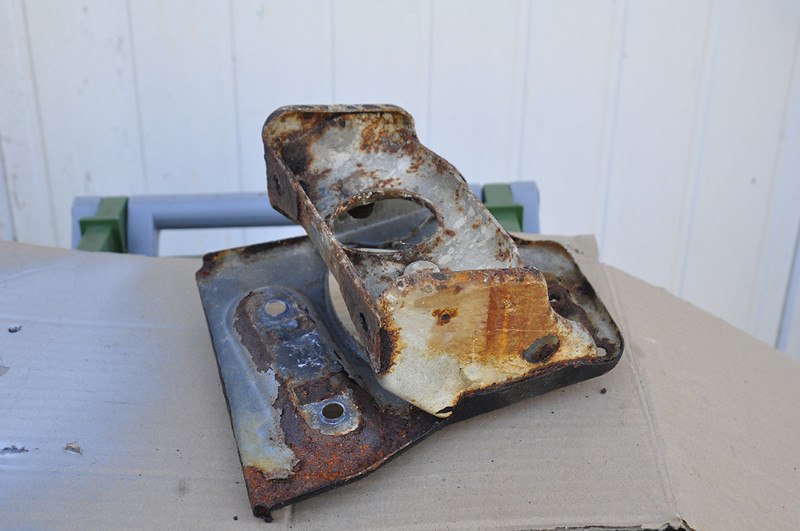

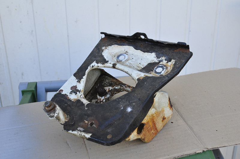

Sinon j'ai aussi refait le support batterie qui en avait bien besoin. Pour ceux qui veulent le démonter je conseille l'achat d'une clé plate à cliquet, sinon c'est galère.
J'avais traité au Frameto, je n'ai pas tout retiré pour repeindre.
Sinon j'ai dû aussi refaire le pas de vis du blocage de batterie qui était foiré. J'ai retiré le vieux, mis un écrou et soudé. On part sur du neuf.

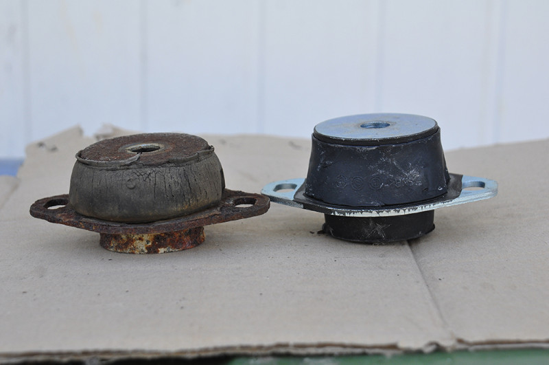

Et j'ai aussi changé le silent-bloc de la boite de vitesse qui était un peu affaissé...
