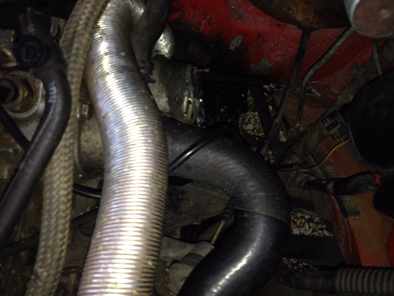

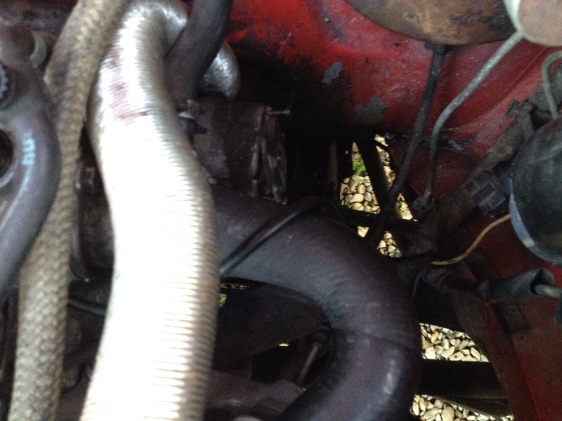

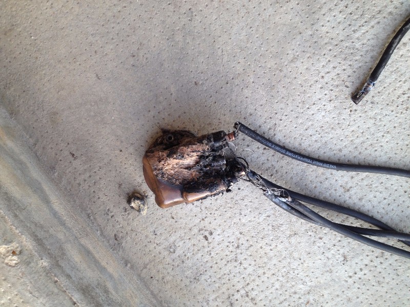

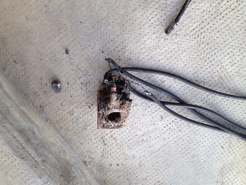

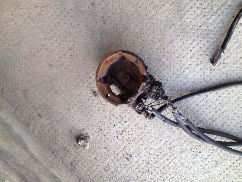

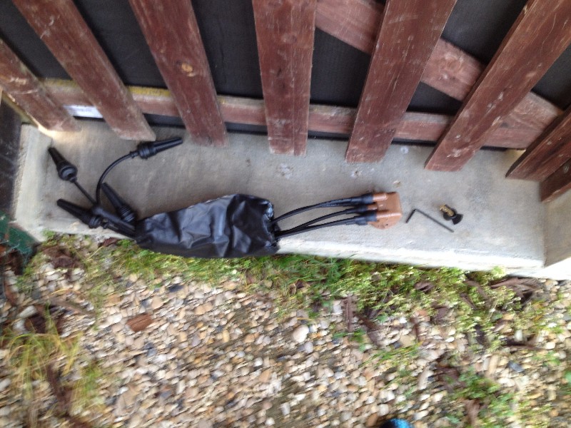

Je vous présente mes meilleurs vœux, qt à moi j'espère que la nouvelle année ne commencera pas comme elle s'est terminée. car un peu plus et je n'avais plus de 205 CT. Eh oui en 2014 j'avais changé la tête de delco et en 2015 les fils d'allumage. le tout commandé chez OSCAR. Le 17 décembre en quittant du boulot (pour une fois que je la prends pour aller au boulot) je roulais et tout d'un coup elle commence à brouter puis à s’arrêter. Par chance j'ai réussi à m’arrêter sur la bande d’arrêt d’urgence. J'essaie de redémarrer et la j'entends un grésillement électrique. Je regarde dans la boite a fusibles...rien. En relevant la tête je vois de la fumée sortir du capot, très je vais voir ce qu'il se passe été en ouvrant le capot je vois des flammes. J'ai essayé d’éteindre le feu avec la main. Résultat main brûlée au deuxième degrés. Par chance j'avais pris mon sac de sport avec ma serviette dedans qui m'a permis d’arrêter le feu. Au final un remorquage, une réparation de 62€ et une main brûlée. Plus jamais je ne recommanderai de pièces chez eux. Voila les photos des pièces.

T'as eu de la veine que le feu prenne pas plus vite, surtout avec l'huile pas loin dans l'allumeur. :?

C'était quoi la marque de ta tête de delco ?

ma main va bcq mieux, cela ne m'a pas empêché de changer ma tête de delco et mes fils pour pouvoir la redémarrer de suite, en revanche maintenant j appréhende a chaque fois que je la prends. C'est vrai que ça marque au niveau psychologique. Sinon j'ai un allumeur Ducellier et la tête de delco que j'avais commandé chez eux était dans un emballage valeo. Ce qui me paraissait bizarre c'est qu'elle soit si légère. Aujourd'hui j'ai racheté une tête chez un débitant de pièces pour professionnels et la sur la tête il y a bien écrit Ducellier et celle ci est bcq plus lourde et le plastique utilisé est complètement différent. Quant aux fils d'allumage les protections en silicone des cosses sont bien moulées dans les fils contrairement aux autres.
