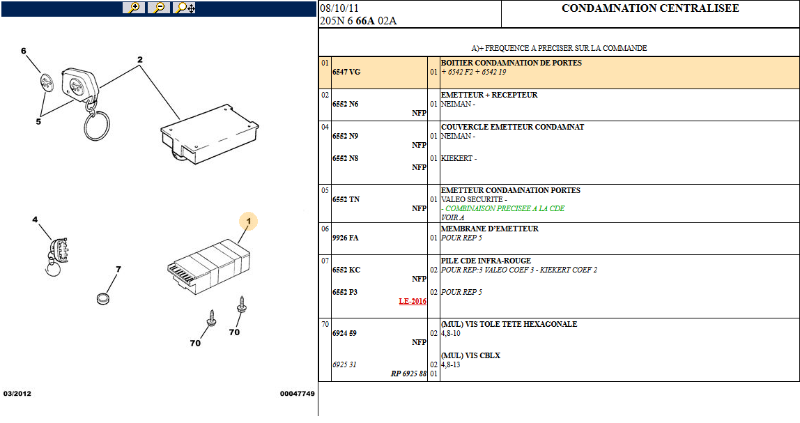

Donc c'est la centralisation à clé qui fonctionne par intermittence?
En ce cas c'est soit le moteur, soit le câblage.
Je ne connais pas très bien le système de centralisation sans plip et récepteur dans le plafonnier, mais si tu as un gros boitier gris ou noir à proximité de la console de direction, c'est peut-être lui le coupable.
Comment la portière est-elle raccordée à la caisse? est-ce qu'il y a juste un flexible dans lequel passent les fils électriques ou bien une sorte de prise vissée à la caisse?
Si c'est une prise, il y a peut-être de la corrosion dedans qui ferait faux-contact...

:+1: même avis pour le boitier gris/noir sous la colonne de direction
référence Peugeot 6542.F2 ou 6542.19

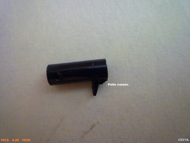

Concernant la réparation du totalisateur partiel :
http://www.planete-205.com/forum/planet ... 21865.html
Parfois, c'est l'une des pattes du cylindre recevant le ressort et la tige de remise à zéro qui casse, lorsqu'on appuie trop fort sur la tige.
C'est ce qui est arrivé sur la mienne :
Cylindre en place et fonctionnel.
La même pièce ayant une patte cassée.
Ce n'est pas réparable et plus disponible en concession. :roll:
La solution étant de la récupérer sur un autre tachymètre, on en trouve sur ebay, le bon coin et bourse d'échange.
