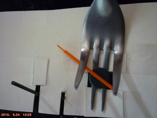

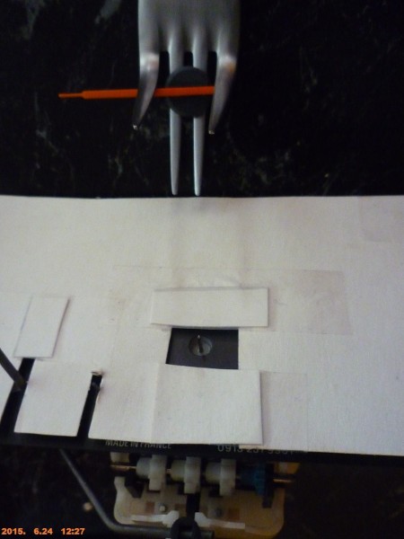

Bonjour et désolé de poser une question qui peut paraître évidente:
Avez vous une méthode simple pour déposer l'aiguille du tachymètre afin de ne pas abimer l'aiguille et l'afficheur ?
Kurt merci pour ce post car je dois le faire sur ma visa diesel et je ne dois pas me louper.
Par contre je n'ai pas de vaseline mais un lubrifiant aux silicones...et pour des raisons de sécurité,je pense que je vais prendre de la vaseline comme vous.
:oops:
Messages : 1592
Re: SR 1.4 rouge Andalou 89
Une fourchette fait bien l’affaire en mettant une feuille sur la plaque

xadboy a écrit : sam. 11 janv. 2025 13:42 Bonjour et désolé de poser une question qui peut paraître évidente:
:oops:
Suite :
planetesujet-t53175-1530.html
Concernant les aiguilles au coloris passé, la peinture maquette va bien :wink: .
205 GT de 1987 - 472000kms
Je dois avouer que j'ai été bien moins méticuleux que CEV sur ce point, puisque je me suis contenté de tirer dessus avec les doigts! :gene:
Pour ne pas qu'elle soit désaxée au remontage il faut voir quelle position elle adopte au repos,et donc la faire passer par-dessus le téton qui l'empêche d'aller sous le trait 10km/h.
J'ai l'impression de l'avoir légèrement décalée au remontage,mais du coup mon compteur me donne exactement la même vitesse que le GPS, je pense être pas mal comme ça.
