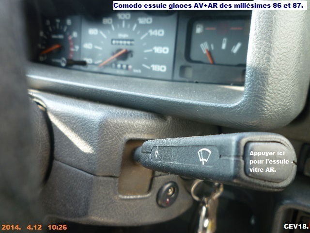

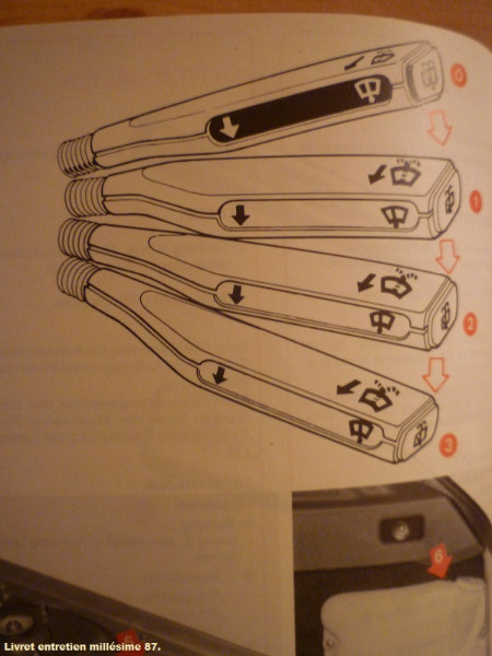

Concernant l'essuie glace AR ,il faut appuyer sur l'embout,sur la phase 2 on le tourne. :wink:
Notice d'utilisation 205 millésimes 86 et 87.

C'est bien ce que je pensais. Quand j'appuie sur l'embout, le liquide sort mais l'essuie glace ne bouge pas. Je ferai les vérifs pour voir si c'est un problème électrique ou si c'est le moteur qui est mort
