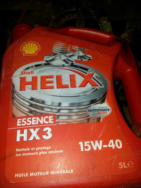

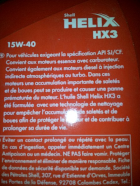

La Motul la c'est de la semi-synthétique c'est ça ?
Je me suis trompé en fait c'est de la 100% minérale que je lui donne à boire à ma titine, et depuis le début... Alors bien ou pas bien ?
Voila ce que c'est :
Vu ce qui est marqué au dos, pour moteur ancien à essence à carbu je me suis dis que c'était bien comme huile :roll:
Et 13€ les 5L ça va quoi ::d

10W40 semi-synthetique pour le TU c'est mieux :wink:
cette huile 15W40 100% mineral, c'est pour les vieux moteur X :wink:
