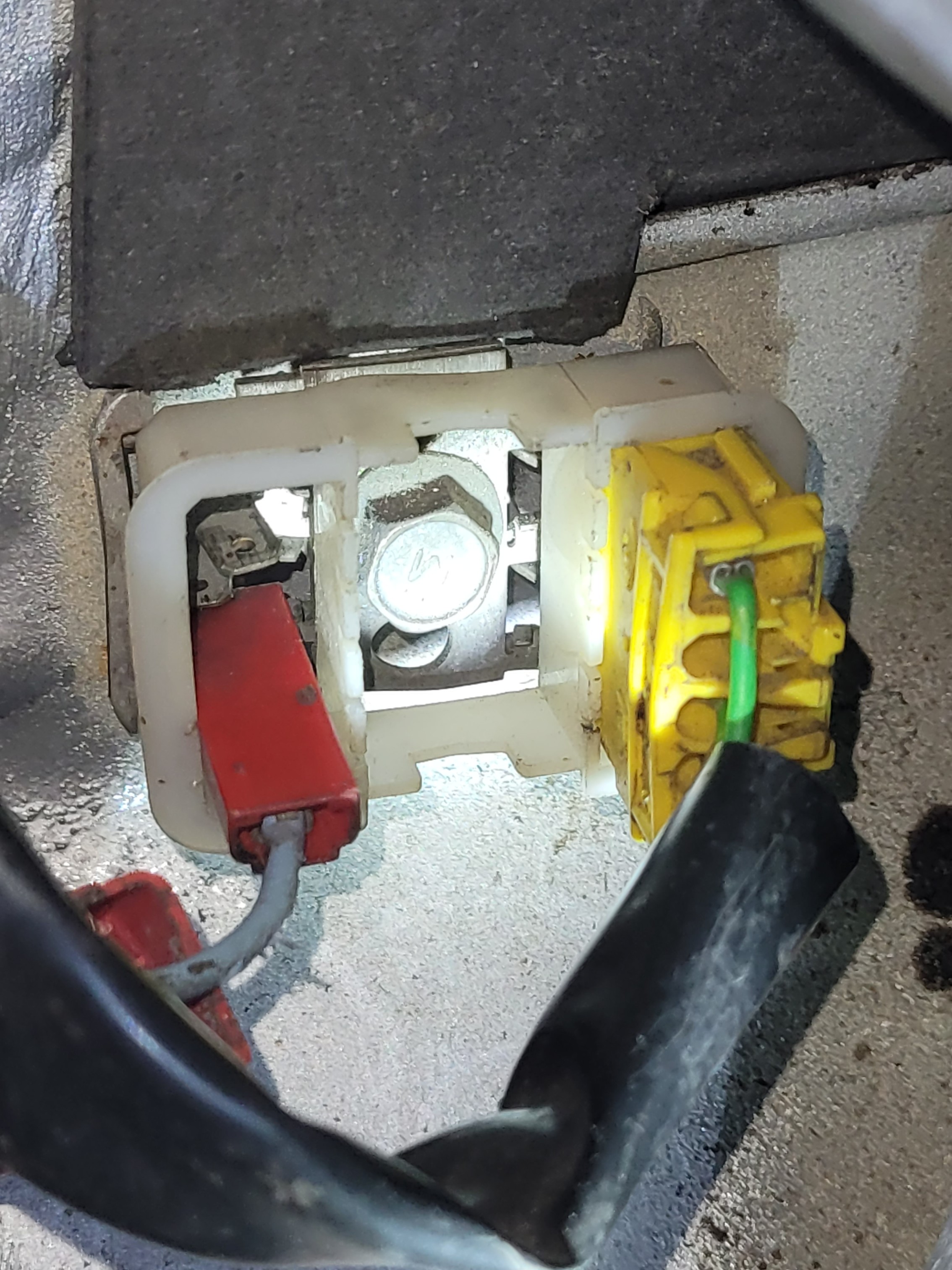

Depuis je n'ai quasiment pas roulé avec ma 205 et pour cause, la 2ème fois, hors de chez moi, problème manifeste d'électricité, comme un court-circuit et puis, c'est reparti comme c'est venu.
Aujourd'hui, j'ai essayé de reprendre ma voiture et aucun jus. La batterie est vérifiée et chargée.
J'ai pris en photo ma prise de masse, comment intégrer ma photo?

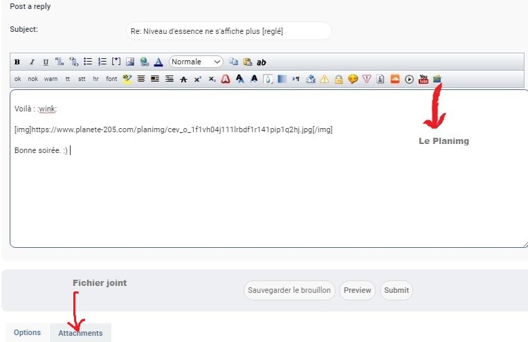

Cela m'aiderait certainement si quelqu'un pouvait mettre en photo ici la prise de masse du coffre, svp.
Re: Niveau d'essence ne s'affiche plus [reglé]
Voilà :
Pour poster des photos :
1) L' hébergeur du forum Le Planimg :
http://www.planete-205.com/forum/planet ... 58122.html
Elles seront redimensionnées directement au format 800 x 600;
20 photos maximum par message.
2) En utilisant les fichiers joints, après les avoir redimensionnées avec Paint ou un autre logiciel.
20 photos maximum également par message.
Bonne soirée.
Là, j'ai clairement besoin d'aide.
La batterie est chargée, vérifiée. Je fais les connections à la prise de masse dans le coffre, comme ci-dessus. Je mets la clé dans le démarreur, tout s'allume, j'ai du courant; je la tourne, j'entends comme un clac et plus rien, tout est éteint.

amdek: merci pour ta réponse, mais ce n'est pas juste un problème de démarrage, puisque tout s'éteint, aucune lumière sur le tableau de bord.
- Kurt
- Messages : 5809
Tout s'éteint en position "démarrage" ?
C'est peut-être la prise de masse sur la boite de vitesses qui est oxydée:à démonter et nettoyer

Malheureusement, ça ne s'arrange pas, au contraire. Dimanche, j'avais encore les diodes qui s'allumaient sur le tableau de bord et maintenant, il ne se passe plus rien, nada, que dale quand je mets la clé. La batterie est bien chargée, pas de souci de ce côté.
J'ai changé tous les fusibles.
Qu'est-ce que je peux vérifier?
- Kurt
- Messages : 5809
As-tu démonté et nettoyé les différentes masses comme expliqué au début du sujet posté par leo205?
pas-d-explosion-je-craque-t68522.html
Si ton problème ne s'arrange pas tu devrais créer un nouveau sujet,car ça n'a plus grand chose à voir avec un problème de jauge.

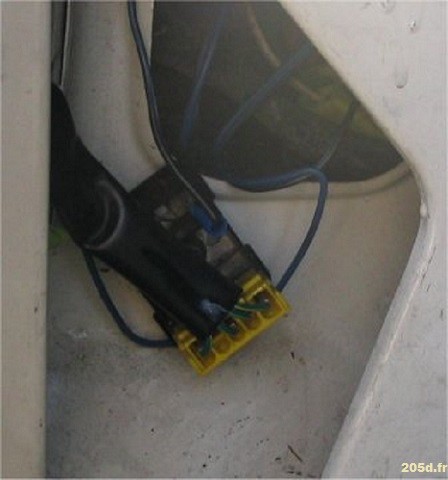

Étrange, sur la mienne, une 205 sacré numéro de 96, au niveau de la prise de masse dans le coffre, je n'ai que la fiche jaune à 5 poles de branchée !
Cette photo provient de quel type de 205 ?
Peut être une option en plus...
