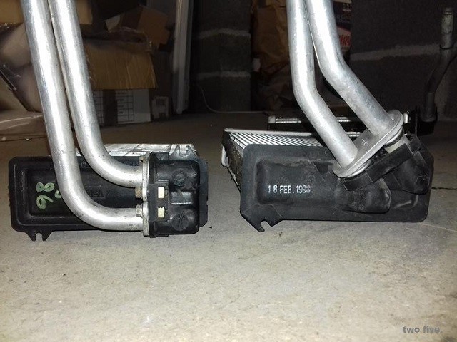

Concernant le radiateur de chauffage, appelé également aérotherme, il est du même type sur toutes les versions essence et diesel des phases 1 et 2.
La seule différence se situe au niveau du raccordement des tuyaux sur le radiateur.
Tuyau courbée sur la phase 1 et droit sur la phase 2 :
Radiateur de chauffage ou aérotherme G1 et G2.

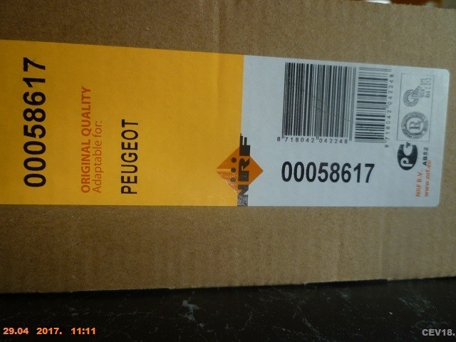

Comme les confitures et les yaourts, il y a toutes sortes de marques et de prix sur les sites web.
J'ai acheté le mien sur le site série04.com
C'est ce modèle la :
Radiateur de chauffage NRF
La facture correspondante :

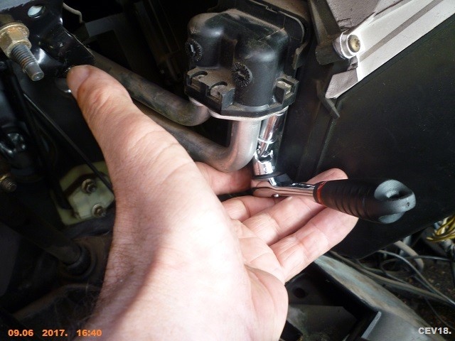

Fiche pratique sur ce lien :
http://www.planete-205.com/forum/planet ... 48613.html

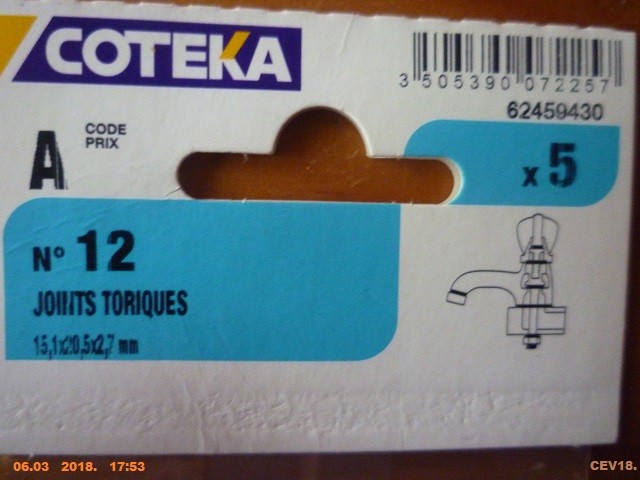

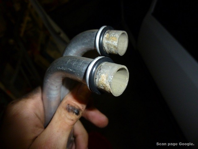

Parfois, c'est juste les joints toriques qui fuient.
Joints toriques , radiateur de chauffage.
Pas le choix, il faut sortir le radiateur pour le savoir.
Ils sont NFP (Ne Fourni Plus) en concession et livrés avec le radiateur neuf.
Sinon, ça se remplace par le joint torique standard n°12 , qui a exactement les mêmes dimensions.
On le trouve au rayon plomberie des magasin de bricolage.
Joints torique standard numéro 12.

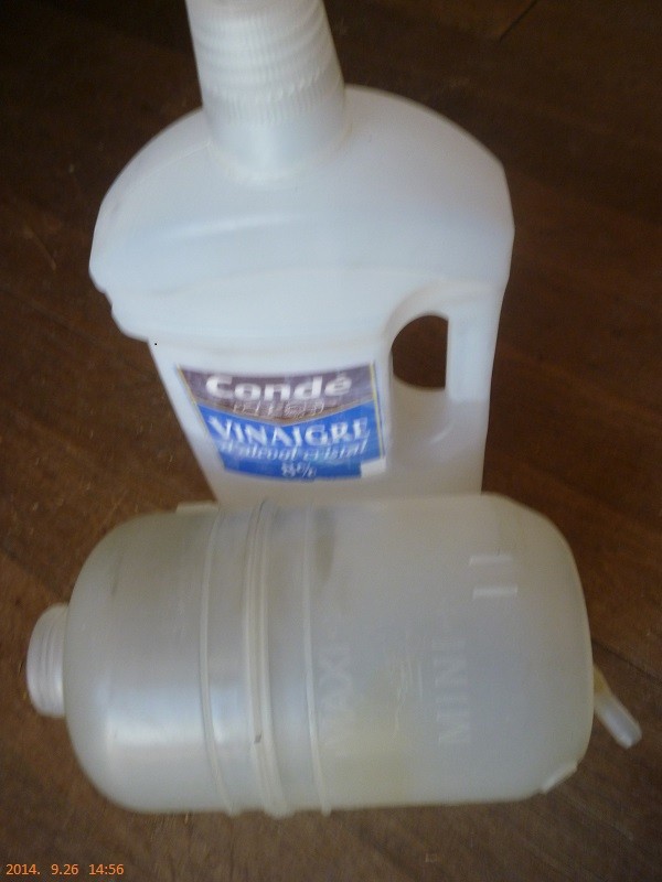

Pour le nettoyage du vase d'expansion, ça se fait bien avec du détergeant ou du vinaigre blanc mélangé avec des gravillons ou du sable.
En secouant le mélange comme un shaker, ça décolle toute la saleté, un bon rinçage ensuite et c'est comme neuf :

Le week-end, j’ai changé le radiateur du chauffage, d'accord avec la fiche technique et il n’y avait pas de problème, sauf pour la console que je ne pouvais pas le démonter complètement à cause du levier de vitesse automatique, à la fin il suffit d’enlever une vis qui le fixe au plastique du levier pour faire de l’espace et être en mesure de travailler. Ensuite, profitez-en pour faire le circuit de refroidissement, changer quelques pièces rouillées. ici seulement 2 choses, il n’y a pas assez d’espace pour enlever le coude au fond du radiateur et un témoin du manque de liquide lors du démarrage du véhicule à nouveau, mais après avoir circulant quelques minutes tout est OK. Merci pour les dossiers techniques et surtout à CEV :bien:

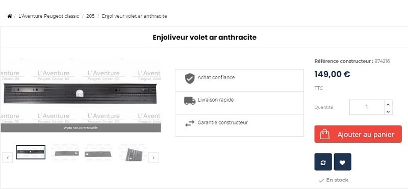

Je vais vous remercier si vous avez la bonne référence ou un site pour la râpe à fromage. Cdlt.
205 XT de 1986 - 174000kms
Re: Notre nouvelle copine 205 automatic 86
Parfait tout ça ! :bien:
Concernant la râpe à fromage, nommée enjoliveur de volet arrière, elle est refabriquée à l'aventure Peugeot :

Wow, 140 Euros, j'ai trouvé la référence suivante, vous pensez quoi ?

Wow, 140 Euros, j'ai trouvé la référence suivante, vous pensez quoi ? Screenshot_20200815-092742.jpg
C'est de la merde. Pour en avoir monté une a ce prix là, c'est de la vrai daube. Presque immontable, et si tu y arrive, la râpe gondole et casse. Tu as presque plus vite fait de jeté un billet de 10 par la fenêtre.
Voici une réponse claire et précise ! :lol:
