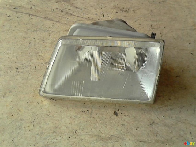

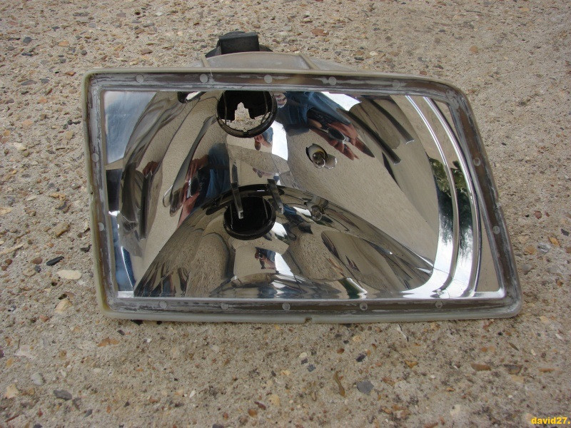

J'ai constaté que sur ma 205, les optiques avant ne sont pas identiques.
Ils sont bien de la même marque (MARCHAL) mais certes différents sur la partie arrière.
Quelqu'un aurait une réponse à m'apporter ?
-------------------GAUCHE-----------------------------------------DROITE----------------------
En regardant de plus près, l'emplacement de la veilleuse n'est pas au même endroit sur les 2. Je m'explique:
- A gauche, veilleuse sur l'extérieur de l'optique (côté cligno)
- A droite , veilleuse sur l'intérieur de l'optique (côté calandre)
P.S: ces photos ont été prises sur le web mais les modèles correspondent à ce qui est posé sur ma 205...

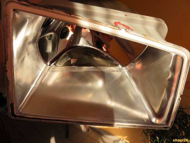

Les paraboles sont différentes entre les phases 1 et 2.
En 2 parties sur la première et une seule sur la seconde.
:voyons: Il se peut que ta XS possède les 2 types d'optiques.
Optique phase 1 des millésimes 83 à 87.
Sans le vitrage ,on voit mieux la différence entre ces 2 optiques :
Phase 1,millésimes 83 à 87.
Phase 2 ,millésimes 88 à 98.
Edite : ajout de photos.

Oui en effet ma XS est équipée des 2 types. Donc en fait, d'après tes renseignements, celui de gauche est correct par rapport au millésime de ma voiture..... :roll: C'est celui sur les 2 qui nécessite une rénovation, la peinture intérieure est en partie décolorée....... :snif:
205 XS de 1986 - 186000kms
Re: Optique avant
Plex a écrit :Oui en effet ma XS est équipée des 2 types. Donc en fait, d'après tes renseignements, celui de gauche est correct par rapport au millésime de ma voiture..... :roll: C'est celui sur les 2 qui nécessite une rénovation, la peinture intérieure est en partie décolorée....... :snif:
Si ta XS est de 86, c'est les phares en 2 parties qui sont d'origine. Aprés pas de souci pour monter une paire de phares en 1 partie.
Ca serait aussi l'occasion de les passer en H4 (qui éclaire mieux que le R2) :wink:
Ca se trouve bien en casse ou sur leboncoin en bon état. Pas la peine de payer pour les faire rechromer et y'a pas de solution efficace pour faire ça soi-même.
