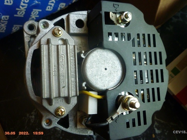

Le nouvel alternateur a trois connecteurs, non identifiés par le constructeur :
- un connecteur pour fiche plate (le D+ donc, sinon je vois pas comment le brancher)
- un bornier à visser (comme mon B+ d'avant) identifié "+"
- et un second borner similaire identifié "-"
Mon hypothèse :
- je connecte la borne + batterie à la borne "+" de l'alternateur, comme fait auparavant avec la borne B+
- je connecte le petit fil avec sa fiche plate sur la fiche plate... bon, facile
Mais à quoi me sert la borne "-" ? Une masse ? Une connexion pour d'autres éléments sur voitures à options ?
Est-il utile que je connecte cette borne "-" à la masse chassis ou à la borne masse batterie ?
Comme je ne veux pas griller mon nouvel alternateur dès le démarrage, je veux bien votre avis éclairé ;)

Il ne faut pas connecter la borne négative. C'est inutile.

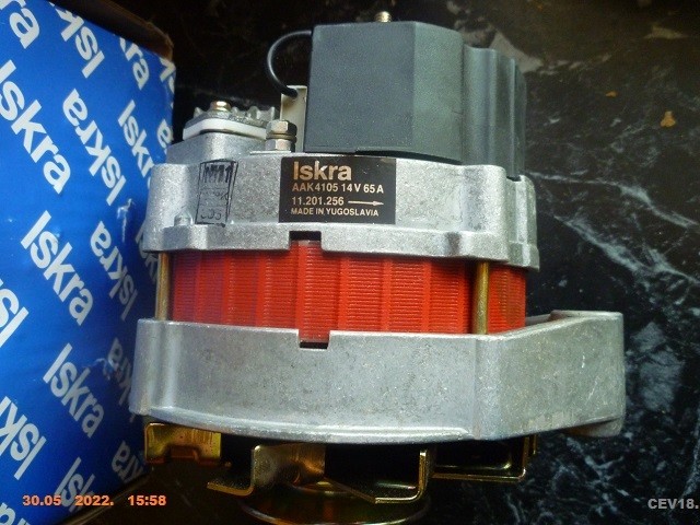

Alternateur remplacé par un neuf sans consigne ou par un échange standard avec retour de l'ancien ?
Pour la mienne, j'ai commandé l'Iskra neuf, le 25 Mai 2022, et reçu le 30 Mai 2022, malgré le pont de l'Ascension.
Alternateur pour moteur couché d'origine 104.
Comme le Da Silva, actuellement en place, fonctionne toujours correctement, l'Iskra restera en stock.
