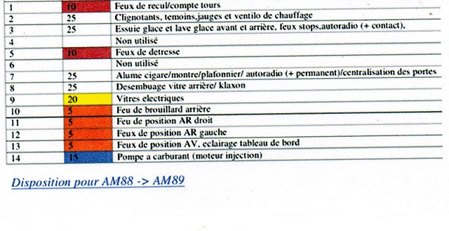

vu le peu de probabilité que les 2 aient rendu l ame en meme temps, saurais tu me dire si elles sont branchées sur le meme fusible?
Re: pb pompe lave glace

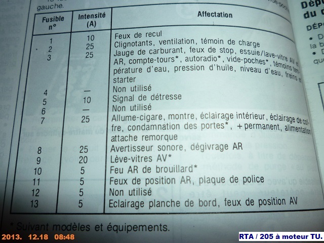

:voyons: En principe c'est le fusible n°3 de 25 A ,protégeant également d'autres accessoires/circuits.
Message par jujuRG »
cool ce tableau! :bien:
par contre moi ce ne sont pas les essuies glaces en soit mais les pompes de lave glace ;) me suis mal exprimé ;)

jujuRG a écrit :cool ce tableau! :bien:
oui mais le N°3 protège essuie glace, lave glace, feu stop et + autoradio
si le reste fonctionne ça n'est pas le fusible
peut-être le commodo ...
