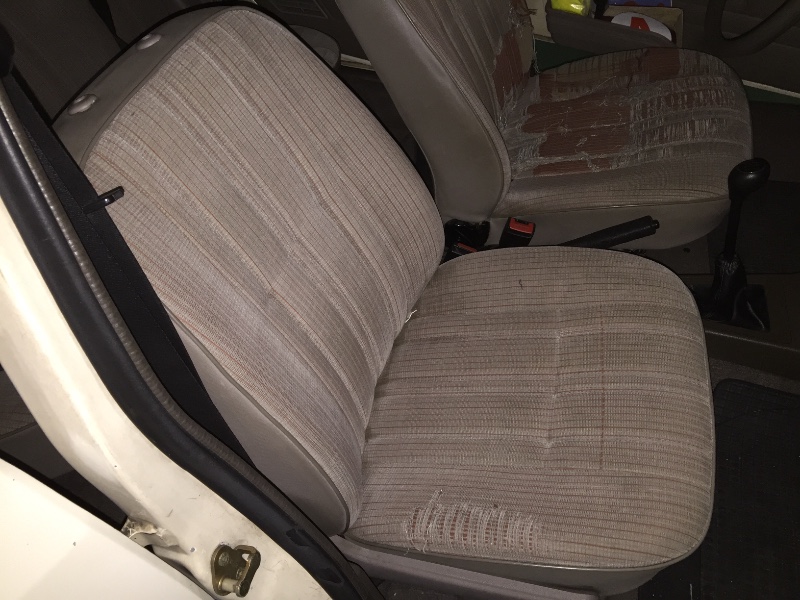

duducharles a écrit :Je me demande d'ailleurs si un sellier ne pourrait pas transférer la partie non abimée de mon siège conducteur sur la partie usée du siège passager ? :0
Tu réhousses la housse du nouveau siège sur ton ancien siège conducteur. Pourquoi chercher plus compliqué ? :0
Re: Pepette ma 205 SR de Juillet 85 *Coup de Frais*
darkshawo a écrit :Bah prendre la housse d'un siège passager pour remettre sur le conducteur pas plus simple ?
J'ai du mal m'exprimer :gene:
Je veux transférer le dernier morceau potable du siège conducteur sur la partie usagée du passager ( côté porte ) Image

Un sellier pourra te le faire, oui. Le tissu de l'assise a l'air en trois parties, donc ce ne sont que des coutures à défaire et refaire. :)
A oui comme sa j'avais mal compris ! Bah je pense que c'est fesable :) et j'ouvre l'oeil de mon côté si je vois des siège en bonne état !

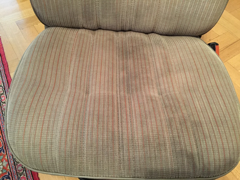

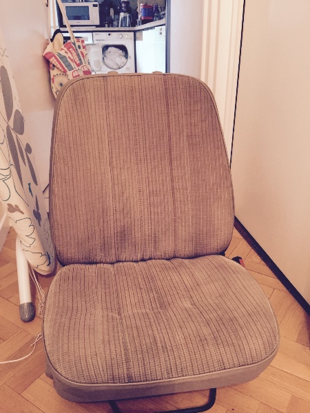

Sinon le siège est récupéré, pas tout propre vu qu'ils ont eu la bonne idée entre samedi et aujourd'hui de déplacer la voiture à La Fourche par le pare brise. :roll:
Apres une bonne aspiration, je passe le nettoyant actif de chez Alchimy 7, on frotte ça fait une belle mousse à essuyer et logiquement en dessous c'est propre. :)
Bon, là le velours étant très très taché je passerai un coup d'injecteur extracteur cet été. :gene:
Sur le retour :Image
Image Un petit 50/50 sur l'assise
C'est déjà mieux sans l'être. :?
L'appareil photo accentue beaucoup la crasse en réalité il n'y a plus qu'une ombre noire. :wink:

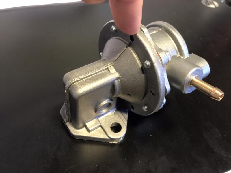

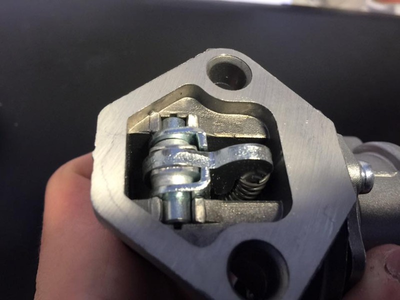

Sinon je remplace l'avant dernière pièce Valéo qu'il y'a sur cette 205, j'ai nommé la pompe à essence :x
( après restera l'embrayage quand même. :mrgreen: )
En effet, quand je roule le filtre à essence se vide au fur et à mesure, quand on est dans les tours ça arrive à compenser ( tout juste, si on appui franchement elle part pi on entend ratatouiller comme avant une panne sèche :roll: ) et puis au ralenti le moteur s'arrête tout bonnement et c'est la galère à remettre en route. :lol:

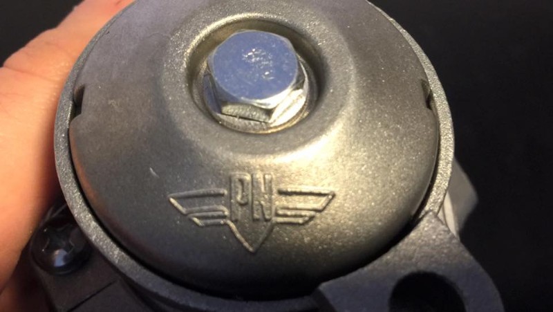

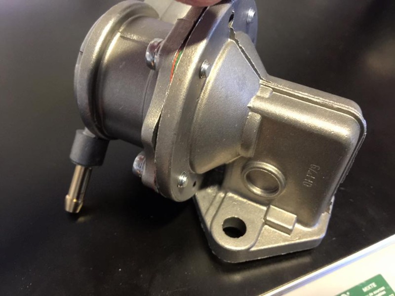

J'ai donc commandé une Quinton Hazell, j'ai été très surpris par la qualité ( du moins apparente ) de la pièce pour 10€ de moins que Valéo :shock:
Déjà, la pompe de chez QH peut s'ouvrir pour être réparée. Ensuite elle bannit le plastique de sa fabrication et pèse à 5g près le même poids que les pompes d'origine à savoir 580g contre seulement 315g pour la Valéo... :roll:
Le seul truc qui me chiffonne c'est la partie où est actionnée la pompe, un peu faiblement protégée à mon goût et pas franchement esthétique avec son ressort apparent... :roll:
