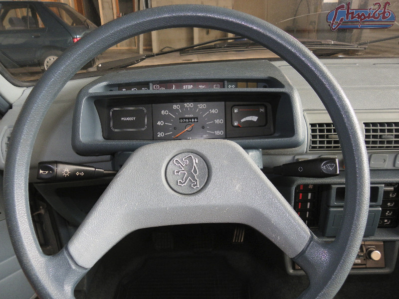

La 205 GL d'Ohana Junior dispose du même volant .... Dudu en quoi n'est - il pas d'origine ?

les GL avaient un petit volant "cerceau", beaucoup plus fin que celui là. :)
Ci joint celui de Chapi pour exemple :

Je pense qu'il s'agit du volant d'un modèle plus ancien, la mienne est de fin Novembre 1985 donc AM86, je n'ai pas la même jauge à essence que sur la photo ni les mêmes comodos .

Je rejoint David62 ... le TDB et le volant de Chapi proviennent d'une des toutes premières 205 avec d'ailleurs les commodos de la 104 ... Celle de mon fiston une GL de Septembre 1985 est en tout point identique a celle de David62 et s'agissant d'une première main appartenant a un Papy je doute doute fort qu'il se soit amusé a changer le volant ... Je penche donc plutôt pour une évolution du modèle de volant ....
Pour rappel celui d'ohana Junior

Alors, vu que vous m'avez mit un doute, je suis allé me replonger dans les fiches de planète ainsi que dans les brochures d'époque de la gamme.
Au final.... je n'ai pas la réponse à la question, jusqu'à l'AM85 inclus ( comodos carrés mais jauge avec les | et plus en croissant ) une chose est sûre, le volant monté était celui en photo.
Par contre à partir de l'AM86... C'est bien le volant de vos GL qui apparaît sur certaines photos pour laisser l'ancien paraître de nouveau avec pourtant la bonne jauge et les bons commodo... :roll:
Fin de stock utilisée pour les photos qui aurait causé un mélange au lancement de l'AM 86 et qui se serait tassé par la suite ? :tristounet:
