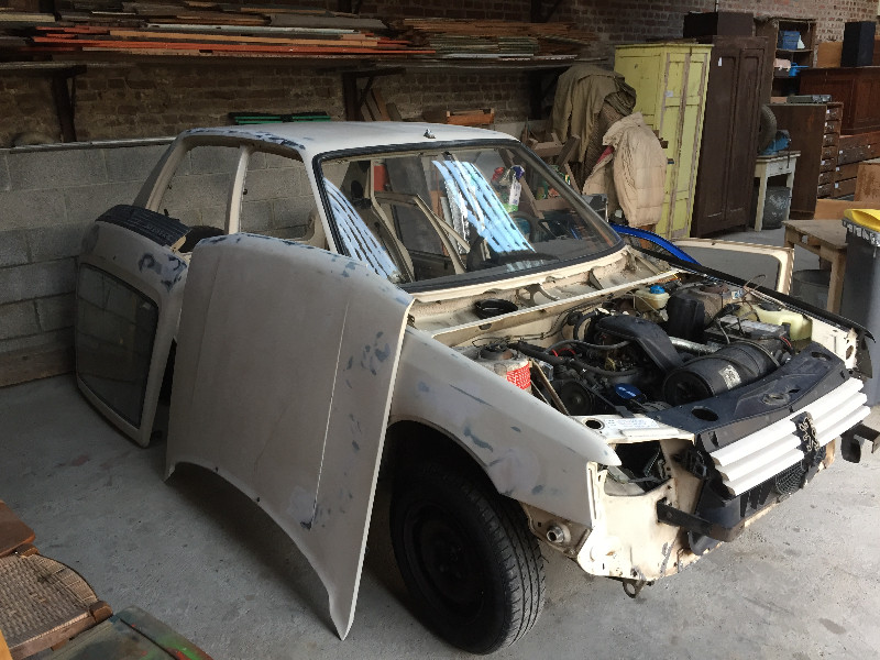

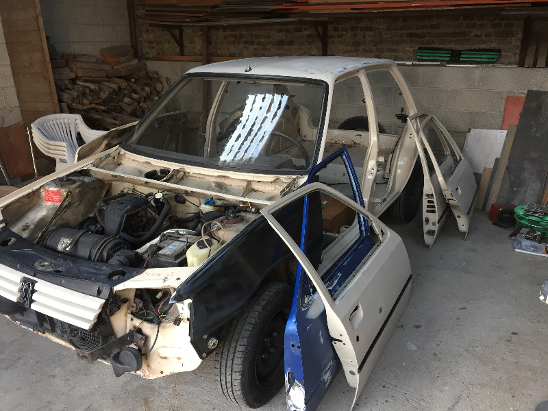

Le confinement est pour moi l'occasion de vous donner quelques nouvelles de la 205 !
En attendant la rétrospective photo, voici son état actuel avant son prochain passage en peinture :
Bien à vous tous !

Blutch31
Messages : 35
Enregistré le : lun. 15 juil. 2019 22:14
Re: PEUGEOT 205 SR (1986)
Message par Blutch31 »
Une fois repeinte, elle sera bien jolie cette 205. C'est vrai que les roues verte ainsi que la calandre ça faisait assez moche! Y 'a n'a qui ont des goûts bizarre quand même. Si elle ne démarre plus vérifie si il y a de l allumage. Si oui,faudra regarder la pompe à essence et faire un bon nettoyage carbu.

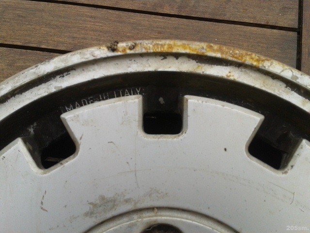

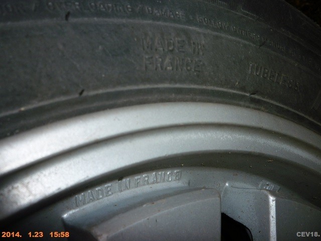

Sur les finitions CT/XT/GT/XS à moteur XY8, SR à moteur XY7 et SRD à moteur XUD7 des millésimes 83 à 87, c'est plutôt cette jante la qui est montée de série :
Jante en tôle 13 pouces.
En option et disponible en boutique Peugeot également, on pouvait monter celle-ci :
Jante en alliage 13 pouces.
Fabrication française ou italienne :
Elle fut ensuite montée de série sur la finition Roland-Garros.
