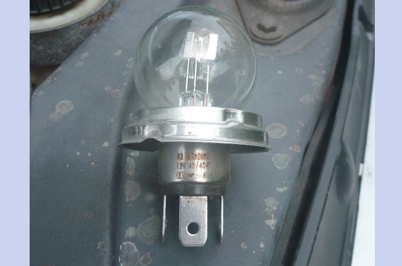

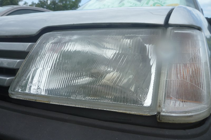

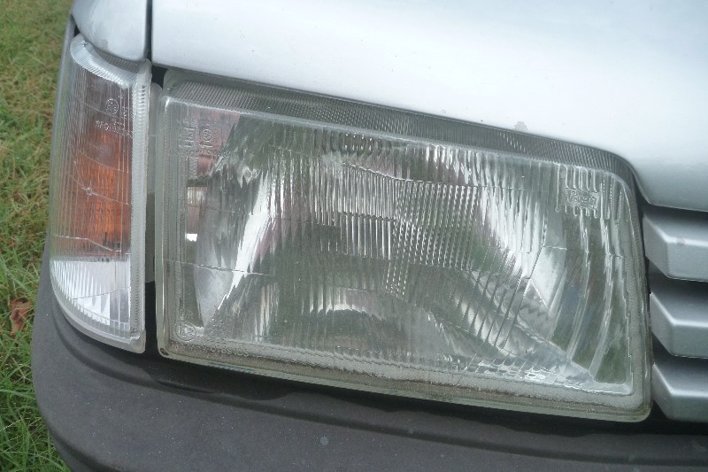

Re: Phare LED H4
Je réessaie...
Photo 1 : optique Valéo (H/C - E2)
Photo 2 : optique Silt (HC/R - E3)
Photo 3 : ampoule
Voilà... Merci d'avance pour votre diagnostic et vos conseils pour avoir le meilleur éclairage possible, sans ajout de phares additionnels.
Photo 3 : ampoule
- Solstice
- Messages : 1063
- Enregistré le : lun. 30 avr. 2012 07:47
- Localisation : MAINE et LOIRE (49)
Re: Phare LED H4
C'est une ampoule R2 40Watt/45 watt. Les optiques ne sont donc pas des H4. Vous devez investir dans des optiques H4 pour installer des ampoules Osram Night Breaker plus qui ne se font pas en R2 !
