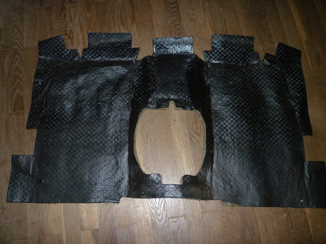

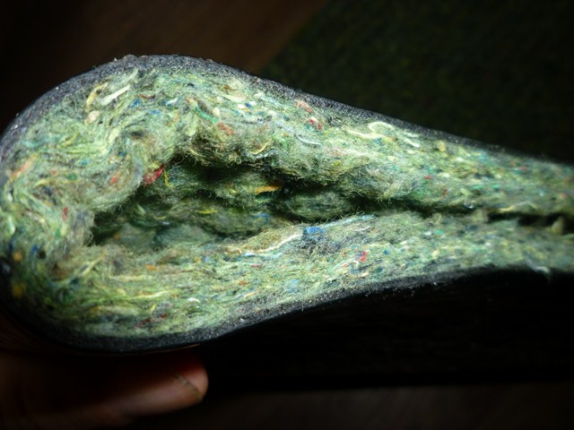

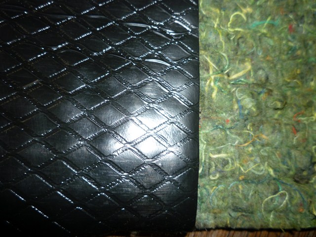

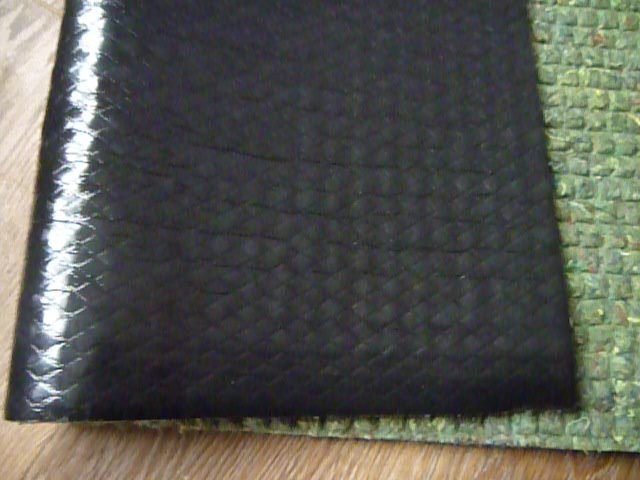

Sinon je viens juste de recevoir les tapis insonorisants pour le plancher AV de ma GT.
Je les ai commandées lundi matin , soit une livraison en 48 heures. :bien:
C'est ce truc là :
Insonorisant infrasound en plaque pour le plancher.
Coordonnées du commerçant de ces tapis.
Http://www.comptoirauto.com/insonorisan ... meuse.html
Je les poserai donc ce week-end ,après le passage et séchage complet de la 3ème couche de peinture anticorrosive.

visuellement ça à l'air correct. et réellement ça donne quoi ? ça m'a l'air assez souple. je vais sûrement en commander aussi pour remplacer le mien (une fois le plancher traiter) mais comme je vais déjà lui faire le joint de culasse je voudrais être sûr que c'est du costaud, j'peux pas trop me permettre des frais inutiles
merci et bien pour ta GT :bien:
Re: 205 GT (AM 87) 404 000 km .
Il ressemble à celui du plancher AR de ma GT en tout cas.
A l'AV il était complètement HS.
Je verrais ça à l'usage, pour l'instant je ne peux pas donner d'avis positif ou négatif sur ce produit.

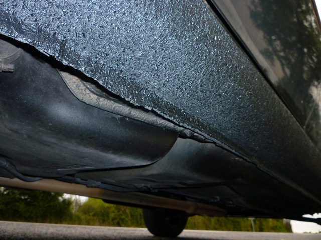

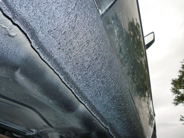

Sinon je suis passé au garage,la fixation du siège est terminé et le redressage du bas de caisse au niveau du pied milieu aussi.
Je n'aurais la voiture que demain toutefois car il a refait aussi l'antigravillonnage aussi et le temps d'attente est de 24 heures avant de le recouvrir de peinture.

Bon a savoir cette isolant, il a l'air de très bonne qualité, bon a savoir en cas de démontage de moquette ! :bien:

Oui, un joli produit visiblement. Merci pour le lien ! :cote:

Merci bien pour ton lien sur l'isolant je pense que je passerai commande quand je referai mon plancher.

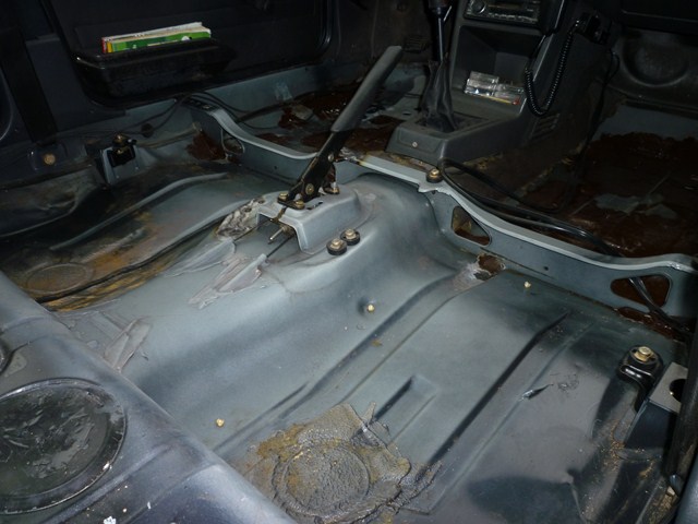

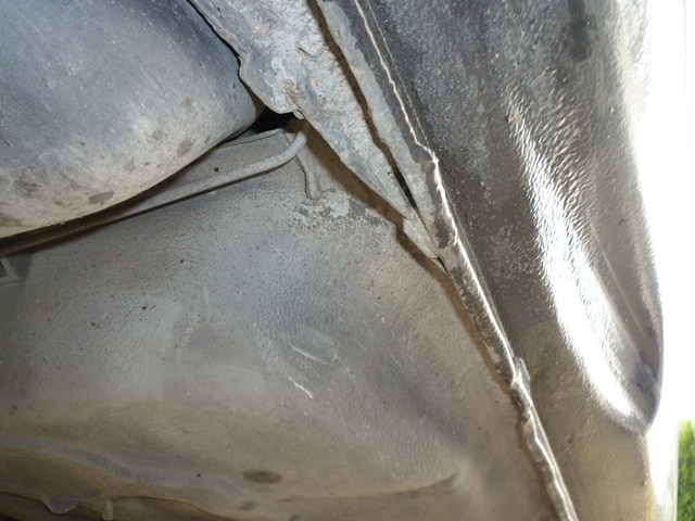

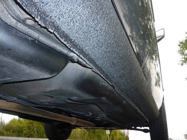

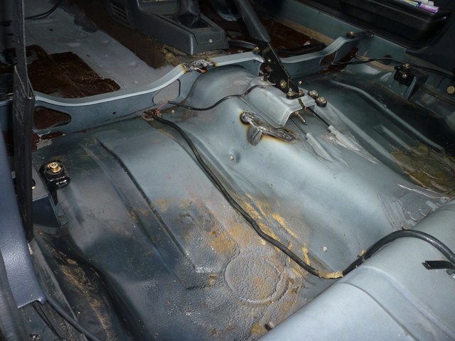

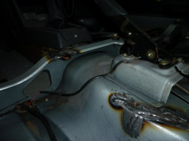

Finalement j'ai récupéré ma GT suite au petits travaux de soudure et de tôlerie .
J'ai pris un peu de retard toutefois concernant la peinture du plancher AV et la pose de l'insonorisant neuf .
Le bas de caisse au niveau du pied milieu avant :
6.1.6.1.3.1. Bas de caisse. Bas de caisse. Pied milieu : Déformation mineure D
Le même après :

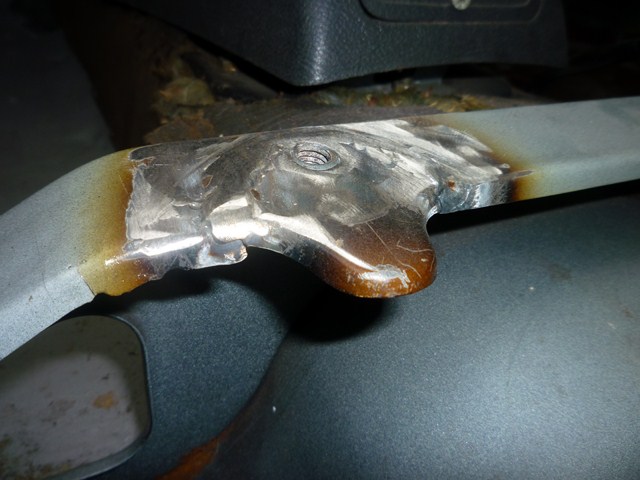

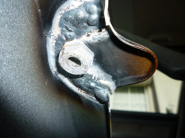

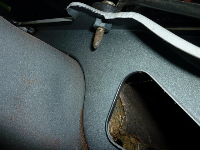

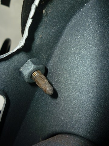

Travaux de soudure maintenant.
Plancher arrière en état d'origine.

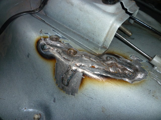

Soudure de la fixation avant droite du siège conducteur.

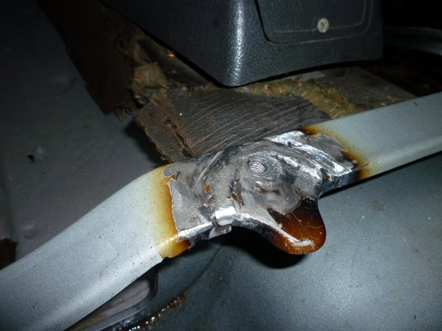

La même fixation, vue de dessous.
Dessous de la fixation avant gauche du siège passager dans son état d'origine.
Vue du plancher arrière, en très bon état, juste après les travaux de soudure.
Soudure des fixations ARD du siège conducteur, au niveau du support de frein à main.
Soudure de la fixation AVD du siège conducteur.
Vue du plancher arrière, après les soudures sur les fixations du siège conducteur.
Autre vue des travaux de soudure effectués sur les fixations du siège conducteur.

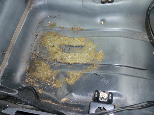

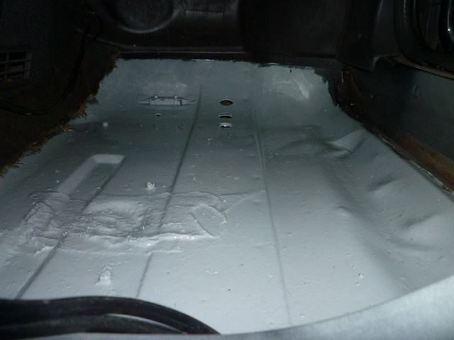

Troisième couche de peinture anticorrosive du plancher AVG.
3ème couche de peinture anticorrosive sur le plancher AVD.
Vue du plancher AV, ayant reçu sa 3éme couche de peinture antirouille et du plancher AR, en très bon état.

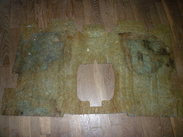

Insonorisant arrière d'origine.
