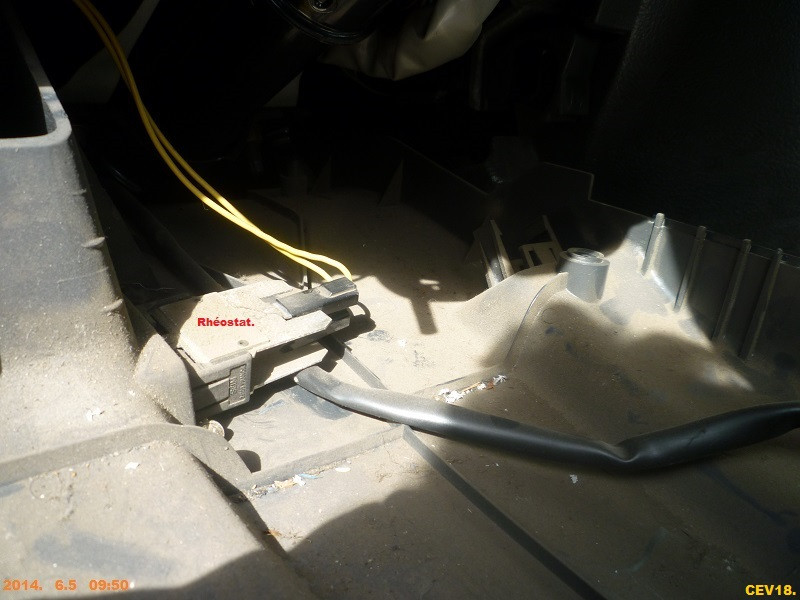

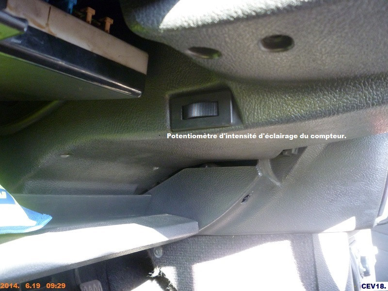

Le rhéostat est situé sur le tablier (cache) de la colonne de direction.
Il est présent sur certaines versions seulement.
Il est visible sur ce lien :
http://www.planete-205.com/forum/planet ... 62308.html
Rhéostat éclairage compteur.

j'ai les deux cosses derrières comme sur la photos mais le bouton est un bouton fixe
- PLGJFL205
- Messages : 2715
- Inscription : mar. 31 janv. 2012 16:30
- Localisation : Au Nord... Encore plus !!!
Re: Plus d'éclairage tableau de bord
Vérifie donc, en plus du commodo et du connecteur, qu'il y a bien continuité entre ces deux fils.
