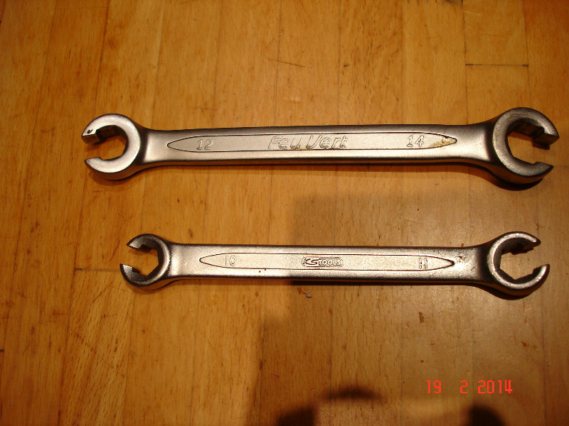

voilà les miennes, c'est les seules que j'ai et qui correspondent aux besoins des freins de nos 205:

JPB a écrit :Je pense que les 2 types de clé existent chez Facom mais ce qui est certain c'est que ce n'est pas en 12 pans qu'il faut l'acheter. :)
tiens! nos messages se sont croisés!
Donc bien d'accord avec toi; d'ailleurs je donne ma clé à tuyauter en 12 pans ;servie qu'une fois! :pascontent: ( à offrir à quelqu'un que vous aimez pas!!!)

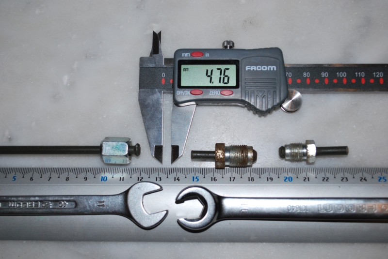

djcharli a écrit :... d'ailleurs le diamètre c'est 4.75 ?
les raccord c'est pas évident, y'a des longs, des courts etc... mais avant faut que je sache quelle forme de collet c'est ( enfin ça c'est dans le cas ou je commande si je trouve une entreprise en fait on s'en fou de la forme du collet le principal c'est que ça soit la même forme que le raccord c'est tout si je comprends bien ^^ )
Bon alors, je résume :
- les clés à tuyauter sont du type 6 pans (ne pas utiliser de clé à fourches)
- pour le "long" tuyaux c'est 13mm et 11mm (en 6 pans)
- pour le cylindre de frein c'est 12mm (en 6 pans)
- pour le diamètre du tuyau c'est du 4.75mm
- pour les raccords du "long" tuyau, tu as les dimensions (longueur et métrique 11 et 13)
- pour les collets, tu n'as pas le choix... Car un collet E est toujours en face d'un collet F et que tu n'est pas maître des bouts de chaînes (Maître Cylindre, flexible et Cylindre de frein)

Aller aujourd'hui je m'attaque à démonter les vieux tuyaux afin de voir d"un peu plus près ce que je dois prendre mais merci pour la photo ça aide :wink:

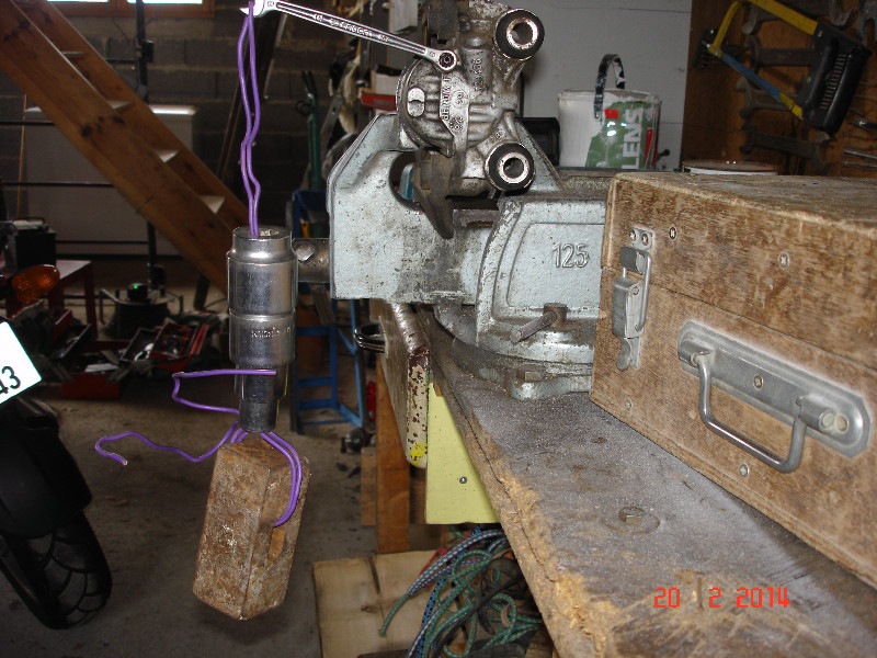

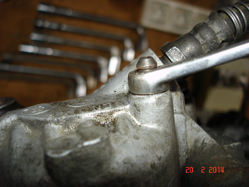

d'abord pas de clé à pipe sur ces vis là mais il faut que ta clé soit bien en appui sur étrier (devant ou sur le recepteur derrière)pour éviter" le porte à faux"
ensuite la prise en main, pas comme çà tu "sens" pas ta force:
mais comme çà plutot::

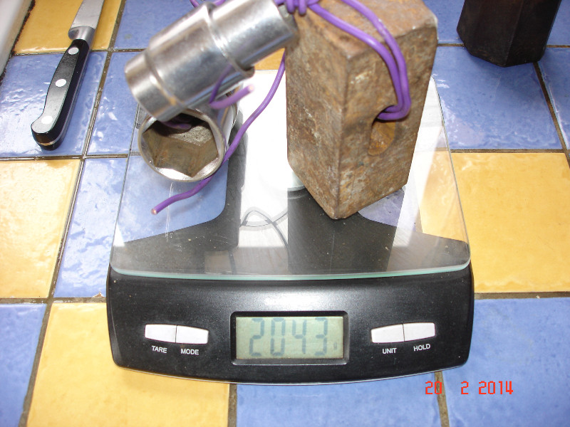

ultime solution: j'ai refabriqué le principe de la clé dynanometrique.
Au bout de ma clé le plus horizontale possible, j'ai suspendu des poids: masse de marteau, douilles) jusqu'a que çà desserre une vis qui n'est pas oxydéee
Résultat sur la balance:
Donc à 1 ou 2 douilles prés c'est l'indication de la force à exercer, donc si tu optes pour cette soluition, si çà se dessrre pas == lampe à souder!
Ouf! peut pas mieux dire!!! :mrgreen:
