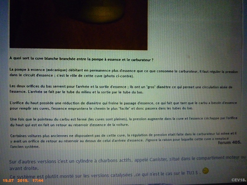

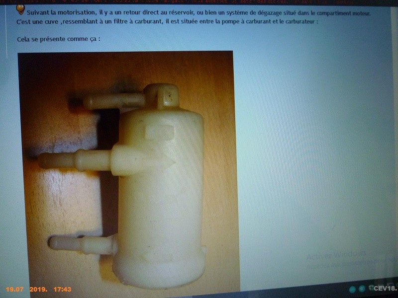

Le retour au réservoir s'effectuant par un raccord 3 voies (T), situé après la pompe.
Certaines versions, n'ont pas de retour au réservoir, et d'autres possèdent une cuve de régulation de pression à la place du retour au réservoir.
C'est un cylindre ressemblant à un filtre à carburant :
Cuve de régulation de pression.
Normalement au millésime 94, c'est une version catalysée à injection monopoint, et non à carburateur.
Concernant les branchements sur la coiffe du carburateur :

Le retour au réservoir, s'effectuant donc par le régulateur de pression .
Cuve de régulation de pression avec retour au réservoir.
Retour direct au réservoir avec raccord 3 voies, sur moteur XY8 d'origine 104.
