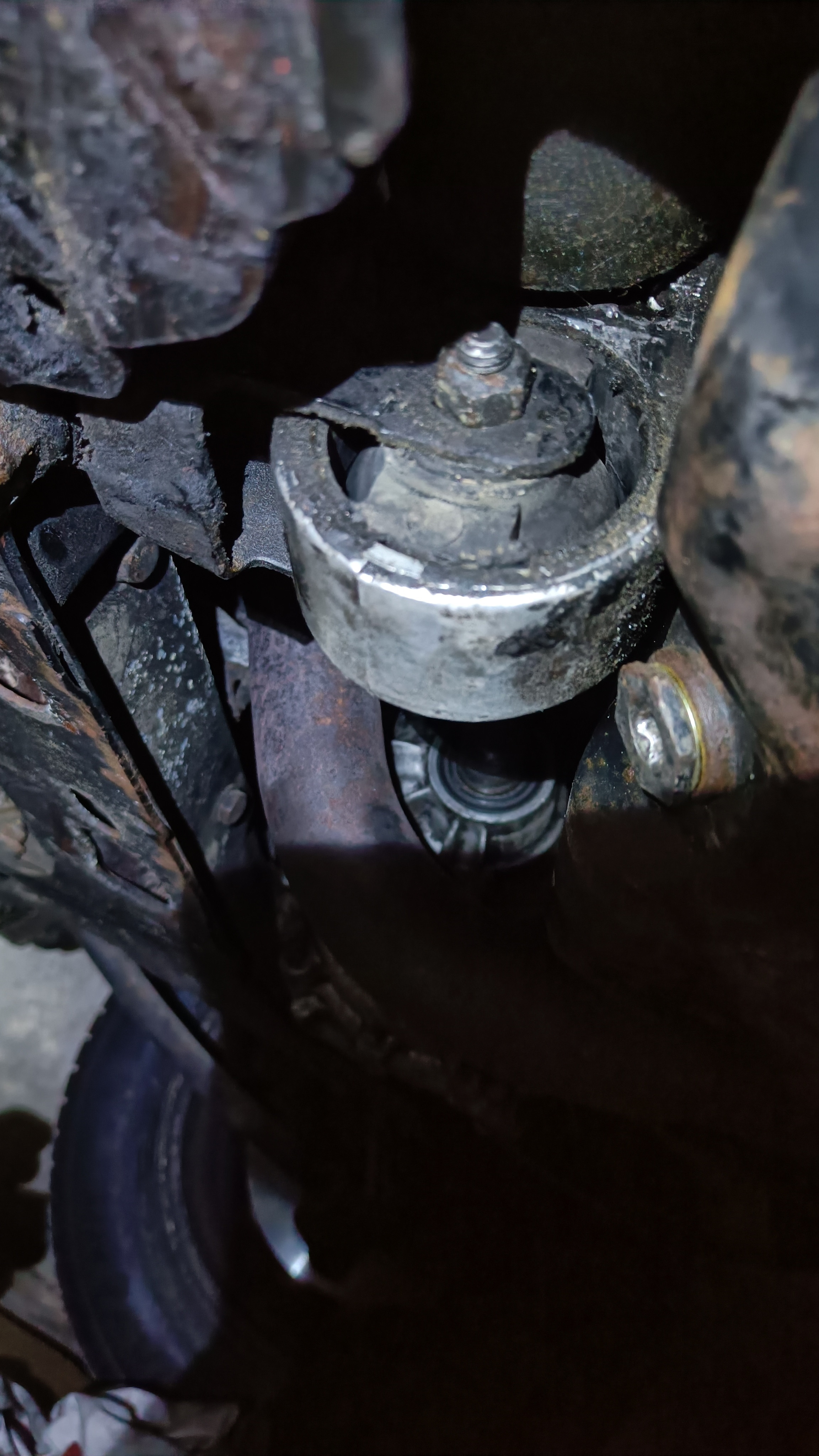

Comme souvent, mon cardan droit est collé au niveau du roulement du cardan qui est dans le support moteur (la fourchette).
Ca fait 2 jours que je tape comme un sourd au marteau pour le faire avancer vers le coté AVD de ma belle 205 mais il veut pas bouger.
Je précise que je suis nul en mécanique, donc soit je dois continuer à forcer comme un âne, soit il y a quelque chose que je fait de mal.
J'ai déjà forcer comme un âne pour retirer l'écrou de moyeu avant, j'ai explosé les vis de maintien du disque, il "suffisait" de déposer la roue au sol pour ensuite desserrer l'écrou. Franchement je n'y aurais pas pensé. Donc la je me dis qu'il y a un certainement une couille dans ma façon de faire les choses.

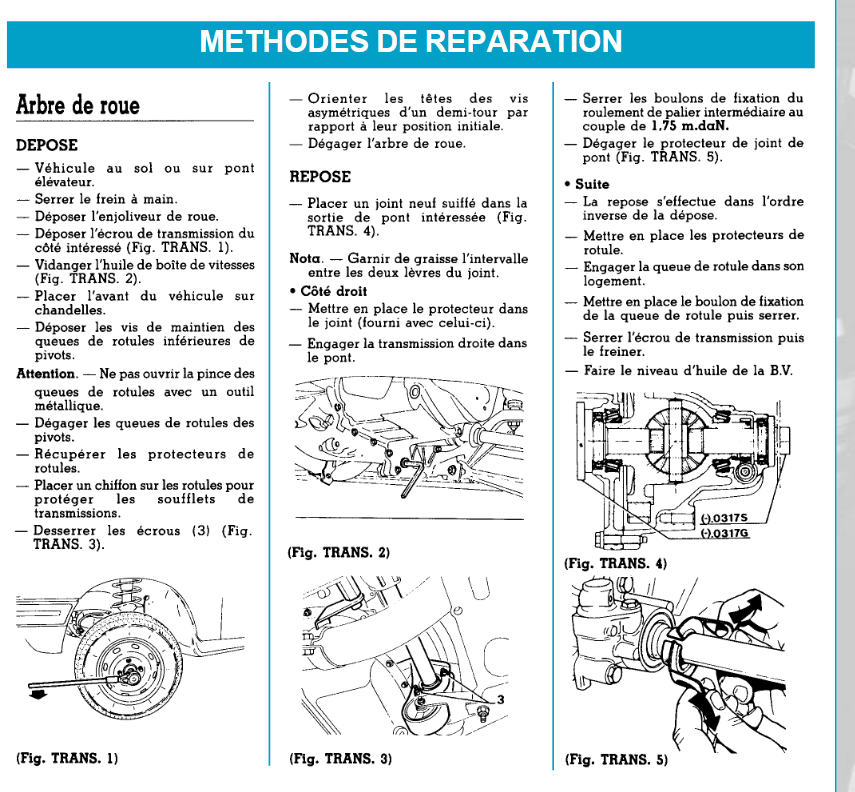

J'ai bien retirer les écrous des vis en L (ou vis à oreille) mais je ne les ai pas sorti, tourné ou autre. J'arrive pas à les bouger. J'ai tapé dessus 3 ou 4 fois au marteau (du côté où il y avait les écrous) pour les faire sortir du côté oreille (coté AVD de la voiture) mais ça n'a pas bougé, j'ai pas voulu forcer.
Il y a ce message qui indique qu'il faut les fr tourner d'un demi de tour pr pouvoir décoller le roulement ensuite éventuellement au burin en faisant levier coté AVD : post546954.html#p546954
Mais, sauf erreur, on ne peut pas faire tourner ces 2 vis sans les avoir préalablement poussé vers l'AVD de la voiture car les oreilles sont logées dans des trous qui fit parfaitement avec ces oreilles, donc on ne peut pas tourner ces vis... si ?
Je comprends pas comment ces 2 vis peuvent bouger. J'ai compris que leurs oreilles permettent de coincer le roulement pour ne pas qu'il parte vers a la droite... mais...
Là moi je peux les pousser vers l'AVD (quand je dis AVD c'est vers la disque de frein droit quoi, dans le sens ou on peut dégager le cardan droit en somme) ?
Mais je fais comment ? Je peux mettre l'écrou à l'envers et taper dessus au marteau ?
Donc si ces deux vis à oreille (en L) ne sont pas tourné d'un demi tour, ça sert à rien de taper comme un sauvage sur le cardan au marteau ? Mais alors faut taper au marteau sur ces petites vis à oreille lol ?
Merci pour votre aide :)

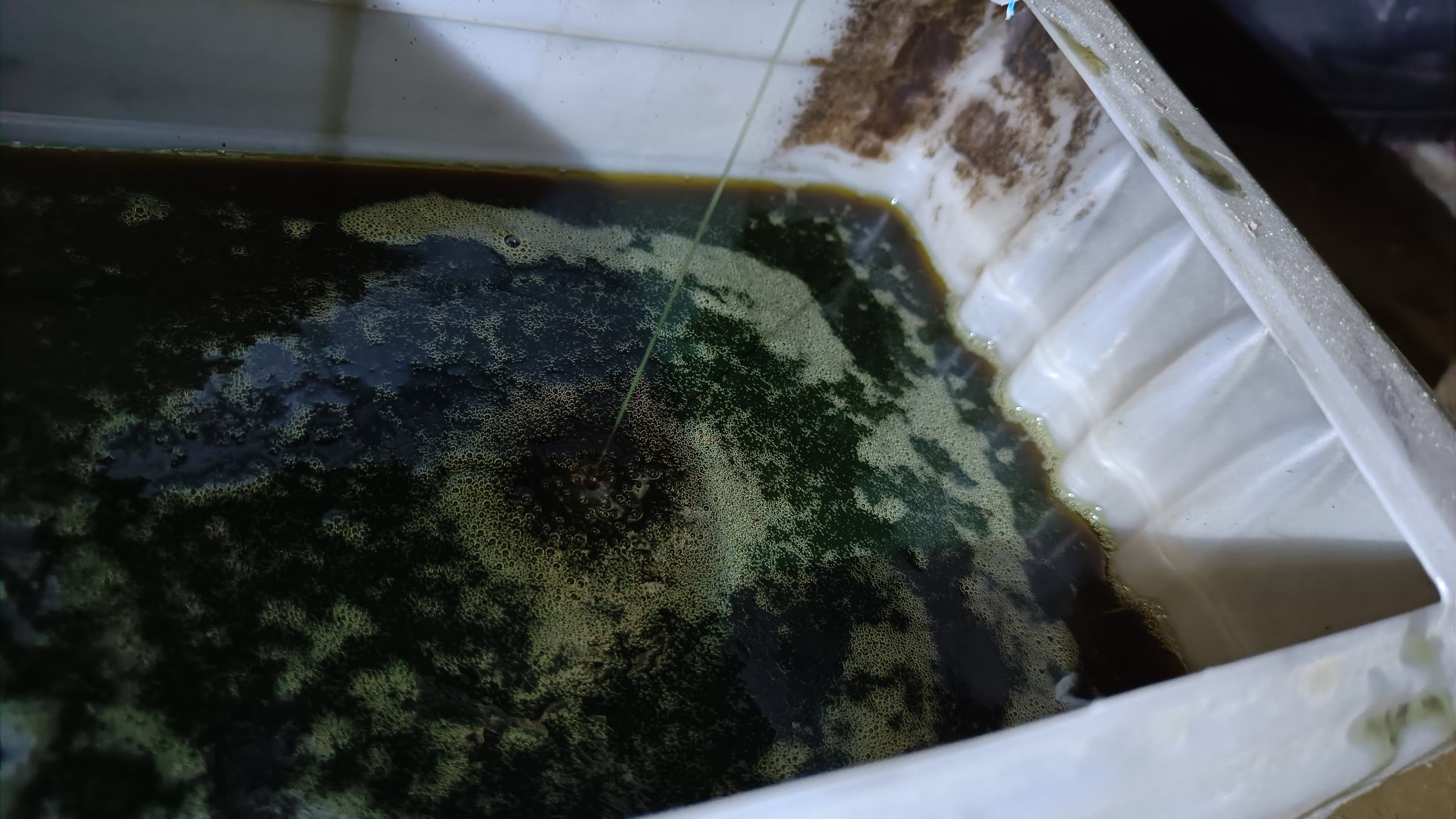

PS: j'ai eu la joie de comprendre ce que "odeur de poisson" signifiait par rapport à l'huile de boite.

il faut que tu décale les 2 vis, pour que le roulement soit libre, et que tu puisse ensuite taper dessus pour le sortir.
c'est possible que tu aie logé le roulement dans les vis, ou qu'en retirant l'écrou les vis se soient logées dans le bord de leur gorge, donc essaie de taper le roulement vers la gauche pour libérer les vis, et des les débloquer avec un écrou et contre-écrou. une fois libres, tu pourra les retirer, et les nettoyer
si ça veut pas venir en place, tu aura plus simple de démonter le support complet avec le cardan dedans, pour ensuite le sortir à l'étau
le support est pas serré trop fort, avec une clé plate de 16 ou un simple cliquet tu pourra le sortir.

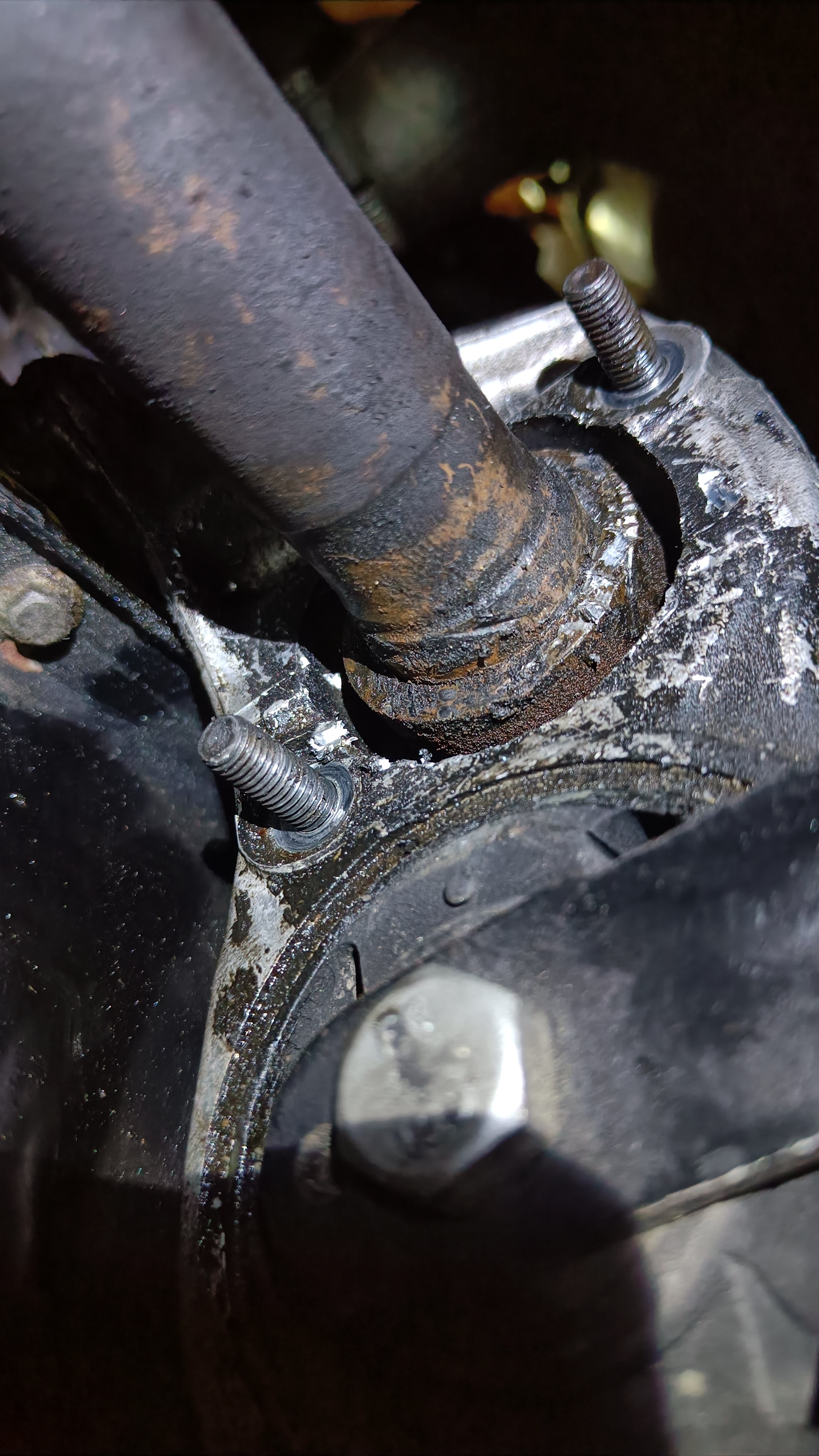

J'ai tapé dans ce que je pouvais pour fr avancer le cardan à contre sens (vers l'AVG). Ca a peut être fait ce dont tu as parlé (décollé le roulement des vis en L), je ne sais pas.
Bon maintenant il faut que j'esquive la graisse quand je suis sous la belle 205 pq j'ai fait fuité le soufflet central lol :
Ensuite j'ai essayé la technique de l'écrou - contre écrou, franchement j'ai pas bien compris le principe lol.
Dans cette vidéo il est indiqué que ça sert peu ou prou de "frein filet" en somme (que l'écrou ne se dévisse pas): https://www.youtube.com/watch?v=u0GeTA9hwoU
Je savais pas trop si je devait visser dans le sens des aiguille d'une montre l'écrou le plus proche du roulement coincé. Bref j'ai bidouillé sans trop comprendre :
In fine, j'ai tapé avec le marteau dans l'écrou - contre écrou, ça a fait avancé la vis, j'étais content donc j'ai continué.
Les 2 petites oreilles sont sorties, ENFIN :) :) :) MERCI MERCI MERCI :
Par contre, je tape toujours au marteau + marteau ou marteau + gros tournevis plat... putin il veut pas se décoller sans dec. A force j'ai peur de défoncer la fourchette....
Si quelqu'un aurait une astuce... je vais peut être bombarder le roulement en WD40 dans le doute. Je l'ai déjà fait il y a 2j au cas ou.
Et, si jamais j'y arrive tjrs pas demain à taper pendant 1h avec un marteau. Je suréleverai encore la voiture coté AVD pour pouvoir mieux glisser un pied de biche et tenter de le fr sortir en prenant appuie depuis le coté droit, sur la fourchette....
C'est ce que lui fait dans cette vidéo (mais sans le montrer :'( :'( :'( : (la vidéo est calée au bon moment) : https://youtu.be/Zg__geSbzyI?si=B3ZDNXjoxepAk4Sz&t=546

l'idéal c'est avec un gros burin plat, pour appuyer sur le roulement sans appuyer sur le pallier, et massette de 1Kg ou 1.5Kg selon ce que tu as sous la main
le principe écrou-contre écrou, c'est que tu serre les 2 écrous l'un contre l'autre, pour les faire forcer sur le filetage. mon idée, c'est de te crée un point d'appui pour mettre une clé plate et faire bouger la vis et la décoincer.
perso je mets toujours du WD-40 ou de l'huile pour dégripper le roulement dans le pallier juste avant de m'y mettre.

Bonjour Vincenty,
Voici un lien d'une vidéo à partir de 2 minutes 25 à 14 minutes 30 sur une façon d'extraire ton cardan. Si ça peu t'aider, j'en serais heureux.
LIEN : https://www.youtube.com/watch?v=5W0ze4Q ... a&index=17

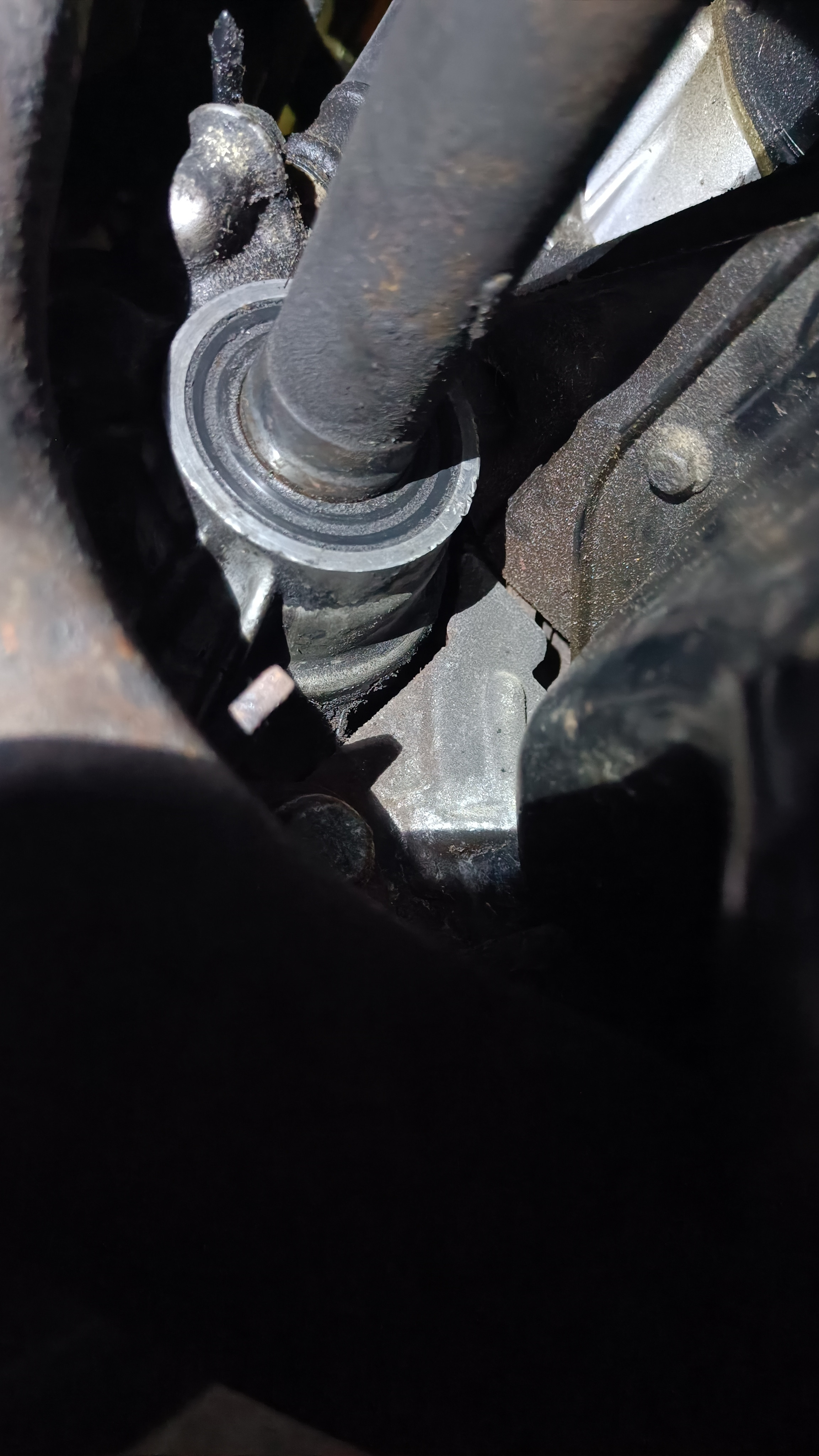

Lol... je suis encore dans le doute.. (désolé).
Le joint spi que j'ai reçu n'a pas du tout la même tête que le joint actuel.
J'ai une CJ 1.4L de 1993.
Donc si je ne me trompe pas l'OEN est : 3121.26 = 312126 >>> https://205.yo.fr/FR/205N/3/31A30A.HTM
C'est bien l'OEN qui est inscrit sur la fiche produit en ligne du joint spi reçu : https://www.mister-auto.com/bague-d-eta ... 0-99913-p/
Ce joint spi à le même OEN mais n'a pas du tout la même tête : https://www.oscaro.com/bague-detancheit ... 2716-630-p
Alors j'en sais rien moi si avant, l'ancien proprio, c'était peut être trompé... Mais avant d'accuser l'autre, vu que mon niveau est faible, j'aurais tendance à dire que le problème viens de moi.
Donc je sais pas quoi faire... vous feriez quoi à ma place ?
Vous pensez que mon joins spi neuf il est adapté à ma 205 CJ ?
Et si oui... je le met dans quel sens ? Coté plastique blanc vers l'extérieur ?
Dans ce msg sur un TU1 (je ne sais pas quel est mon TU) le membre explique qu'il y a plusieurs "versions" de ce même OEM de joint spi : cardan-droit-remontage-le-joint-en-caou ... 69175.html
Certains nouveaux? joint spi auraient un cache poussière intégré. Moi ce qui est sûr c'est que je n'ai pas de cache poussière sur mon cardan neuf et sur l'ancien non plus.
Dans les photos ci-dessous, le joint spi avec du plastique blanc, c'est le neuf. Celui noir avec de l'huile c'est le vieux ^^.
Merci pour votre aide :')

Vincenty a écrit : lun. 14 juil. 2025 18:38 Donc je sais pas quoi faire... vous feriez quoi à ma place ?
En effet, il existe deux modèles de bagues d'étanchéité de déférentiel. Le modèle que tu as reçu, c'est le modèle "traditionnel" et celui que tu avais avant, c'est l'évolution plus récente avec le cache poussière intégré.
J'avais déjà lu quelque part sur le forum que la marque Elring est recommandée.
C'est pour ça que j'ai opté pour cette marque pour te montrer qu'on peut trouver les deux modèles:
La partie blanc va devant donc vers l'extérieur.

Ok comme je n'ai pas de cache poussière séparé du joint spi, je viens de commander deux joints spi (droite et gauche mais pas Elring) avec cache poussière intégré sur amazon prime, livraison demain : https://www.amazon.fr/dp/B0F9DTSNHF

Non seulement le spi que tu as reçu est le bon mais il est bien équipé d'un cache poussière aussi (le plastique blanc est un cache-poussière) qui plus est sert de guide ce qui réduit le risque de blesser la lèvre du joint quand on réenquille le cardan dans le différentiel. De plus, la hauteur est de 11,3mm ce qui permet de ne pas se poser la question de le remonter affleurant ou sorti de 1mm, un vaste sujet: post857641.html
Tu devrais sérieusement songer à investir dans une revue technique. Ça te permettrait de comprendre le rôle de chaque élément et la méthode de réparation :wink: Et graisser où, pas graisser, avec quoi et aussi le sens de montage du spi (à l'envers sur ta photo!) :langue3:
