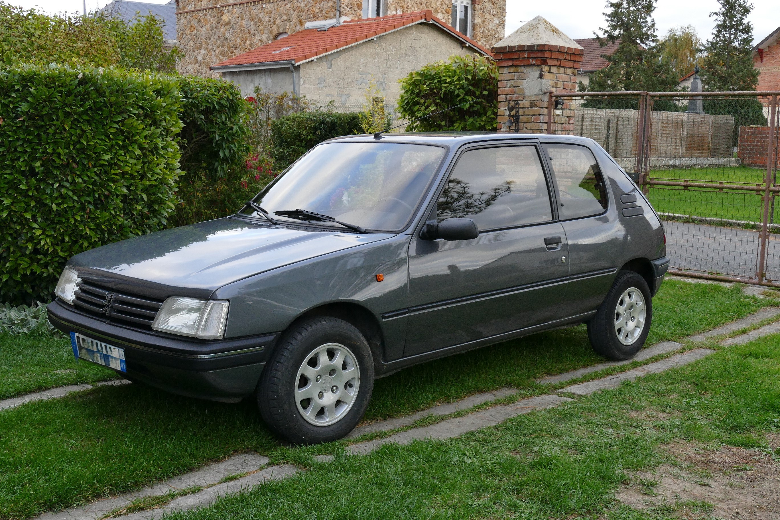

Après 4 semaines d'attente après un premier essai de notre 205 automatic de 1995, nous avons enfin pu aller la chercher à 60 km de chez nous. ( CT et remplacement de sonde Lambda )
L'auto totalise presque 106000 km, nous voulions une 3 portes, la carrosserie n'est pas exempte de petits pocs et de mini retouches à faire, mais malgré l'état incroyablement sale de la voiture (surtout l'intérieur), nous avons décelé qu'en s'y mettant sérieusement, on pouvait obtenir un très bon résultat...
D'autant que la conduite ,non exempte de divers "rossignols" et couinements en passant les ralentisseurs, s'est avérée très agréable et saine.

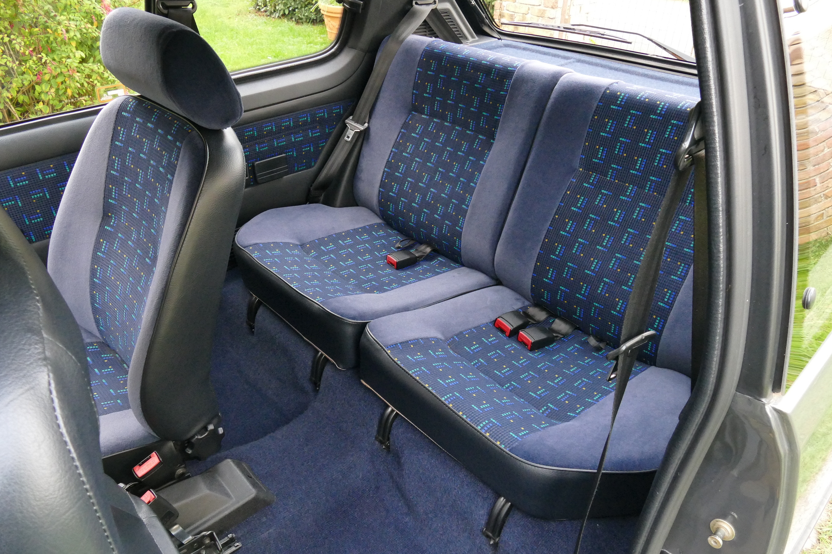

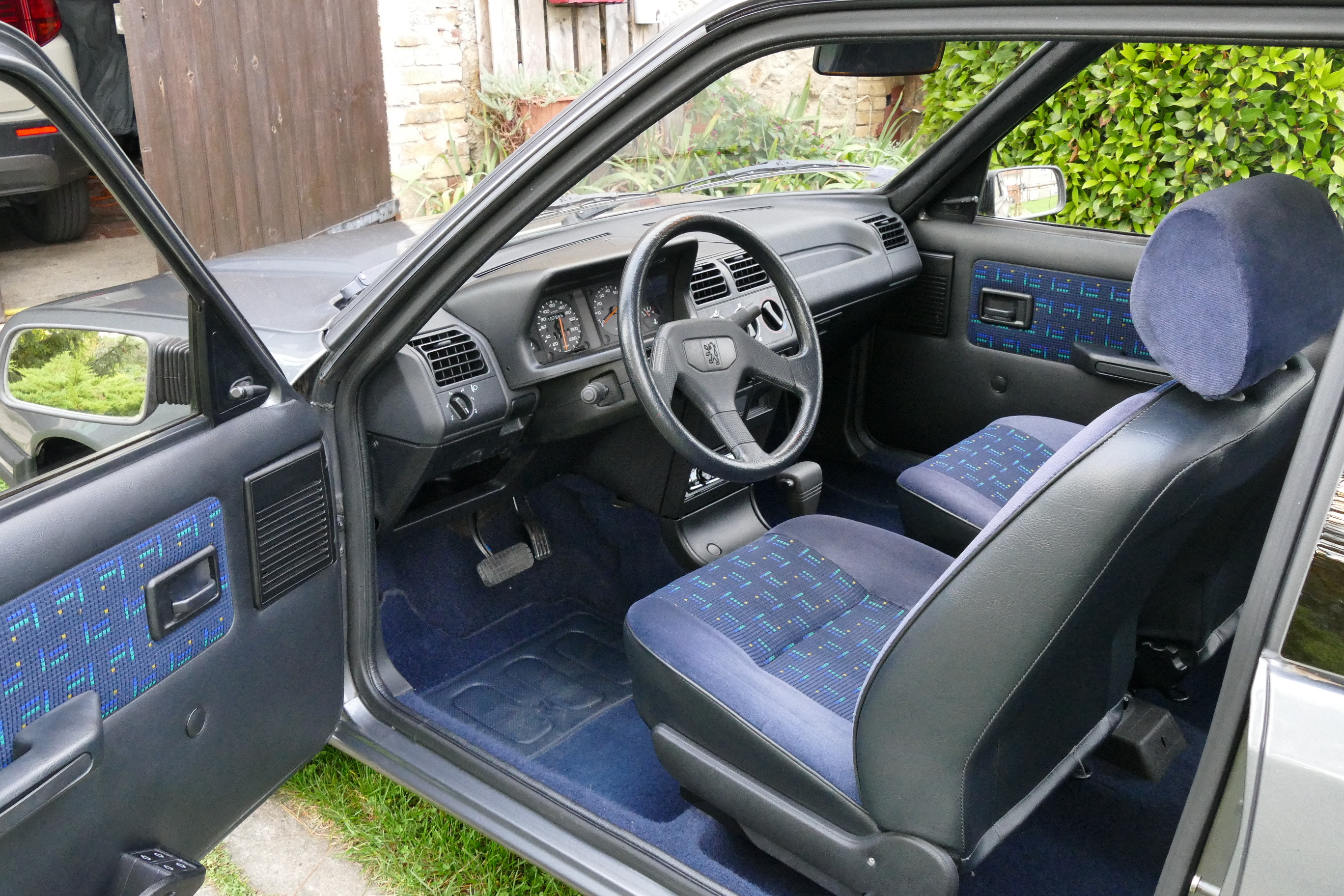

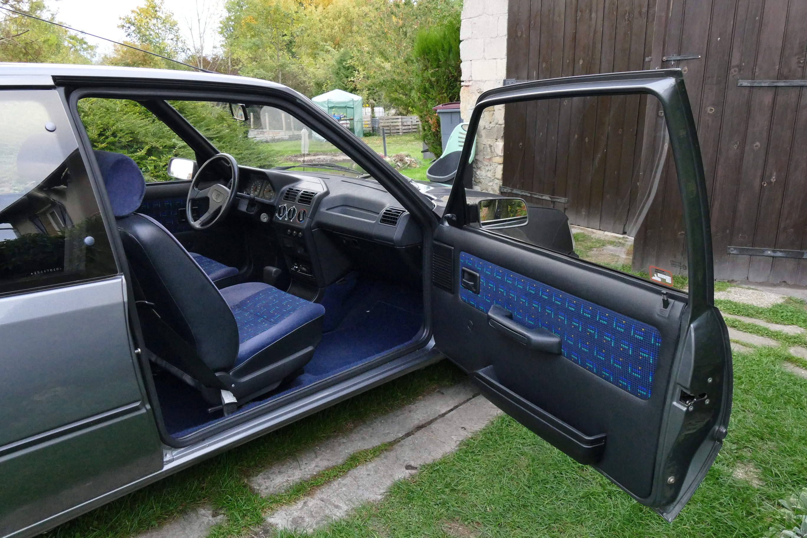

Voici donc quelques photos de la belle, entre un journée éreintante à deux, passée à nettoyer l'intérieur, ( avec une bonne douzaine de seaux d'une eau marron ), et un boulot de Romain pour enlever poussière et poils de chien de la moquette !
Par contre, mauvaise surprise en tapant de la main sur les sièges, il sort un nuage de poussière, et j'ai vite réalisé que c'était leur mousse qui partait en fines particules ! Au vu du prix exhorbitant des mousses neuves, je compte donc isoler les mousses actuelles pour éviter qu'elles en mettent partout, et regonfler un peu les sièges avec une plaque de mousse neuve.

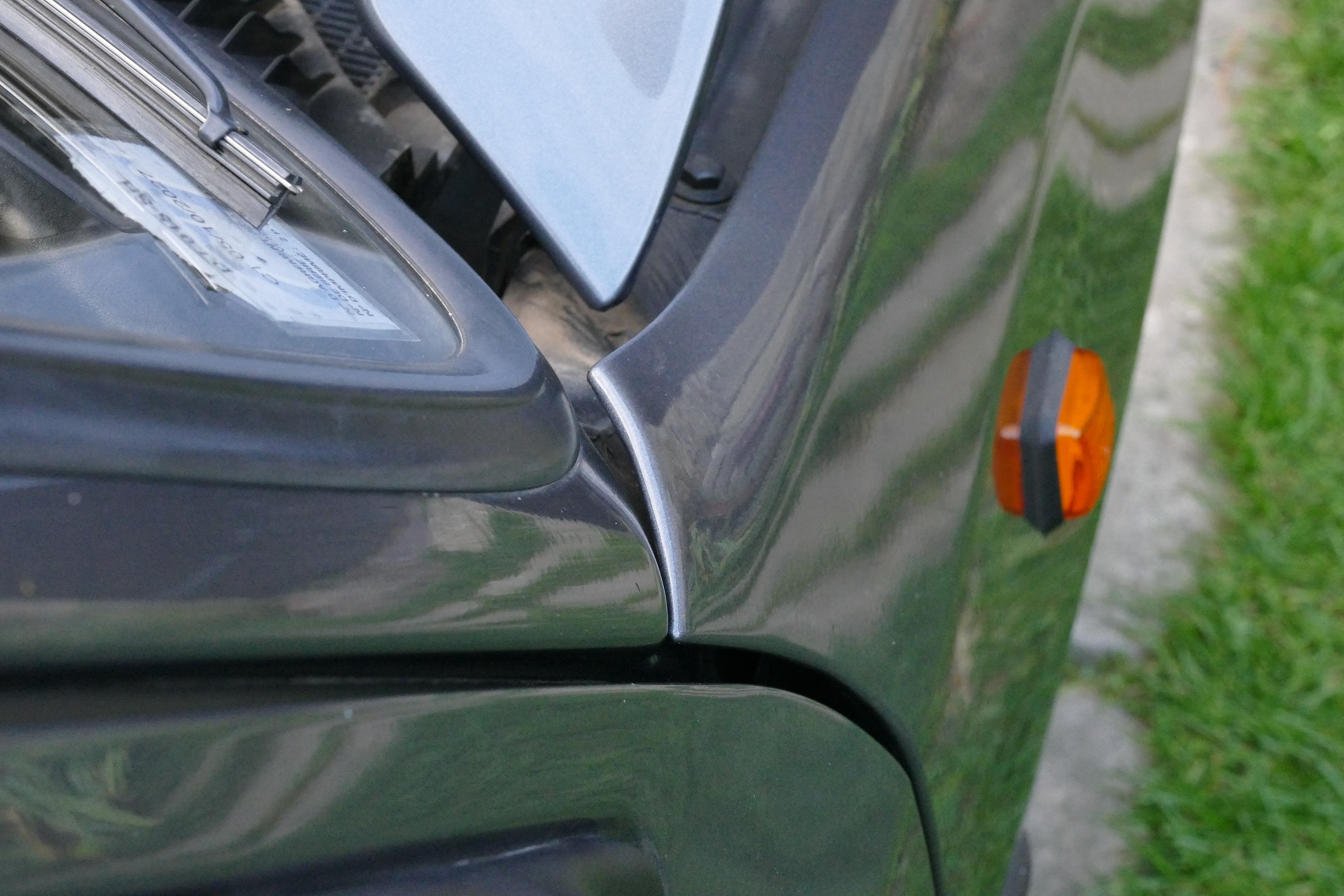

L'engin n'est pas exempte de défauts, on les traitera petit à petit: Pc avt à remplacer, ça c'est urgent, mauvais alignements des ailes et du capot: Est ce que c'est normal ça: Aile avt droite vue de dessus, et d'origine... Le bord inférieur sur la photo est à un bon cm de la tôle de bas de pare-brise...

Pour les ailes et le capot, j'ai déjà pratiqué, mais je sais que c'est une véritable galère par manque de référence "usine" quant à l'emplacement: Par ex, le capot est un poil plus bas que les ailes à l'arr, et il est plus près du p-brise d'un coté !

Elle a surtout changé d'allure, mais c'est vrai que le résultat est bien. Il reste toutefois des petites retouches à faire, et surtout remettre le capot en ligne, et ça, c'est une vraie galère ( pas spécialement sur celle-ci ).
Et c'est compliqué encore par le fait que même en dévissant les vis du haut des ailes, là ou le capot les cache une fois refermé, c'est bloqué, impossible ou presque de régler l'écartement capot/ailes ! En changean le pc avant, j'en profiterai pour débloquer les autres vis qui les tiennent, mais il y a aussi le mastic d'origine à droite qui "colle" tout ça !
Coté gauche, il y a eu réparation, et sans doute pas trop bien faite car la tôle qui est au dessus du phare n'est pas d'origine...

Oui... Je viens de passer deux jours à enlever, modifier, reposer l'aile avant, et ensuite l'aligner avec le capot, puis avec la porte qui était elle aussi mal réglée. C'est un boulot de Romain, surtout seul, et surtout à cause de la porte, c'est infernal à aligner, mais c'est propre
à toutes les voitures...
L'aile ne tombe pas bien si on ne modifie pas l'extrémité arr sup, la fourche vissée au bas de caisse, la partie qui recouvre le bas de caisse et même le logement de l'écrou-cage qui la fixe au pied de porte ! Ensuite, même en alignant l'aile et la porte, la courbure de l'aile ne suit pas celle de la porte au niveaui du milieu.
Je comprends ce "qu'adaptable" veut dire...

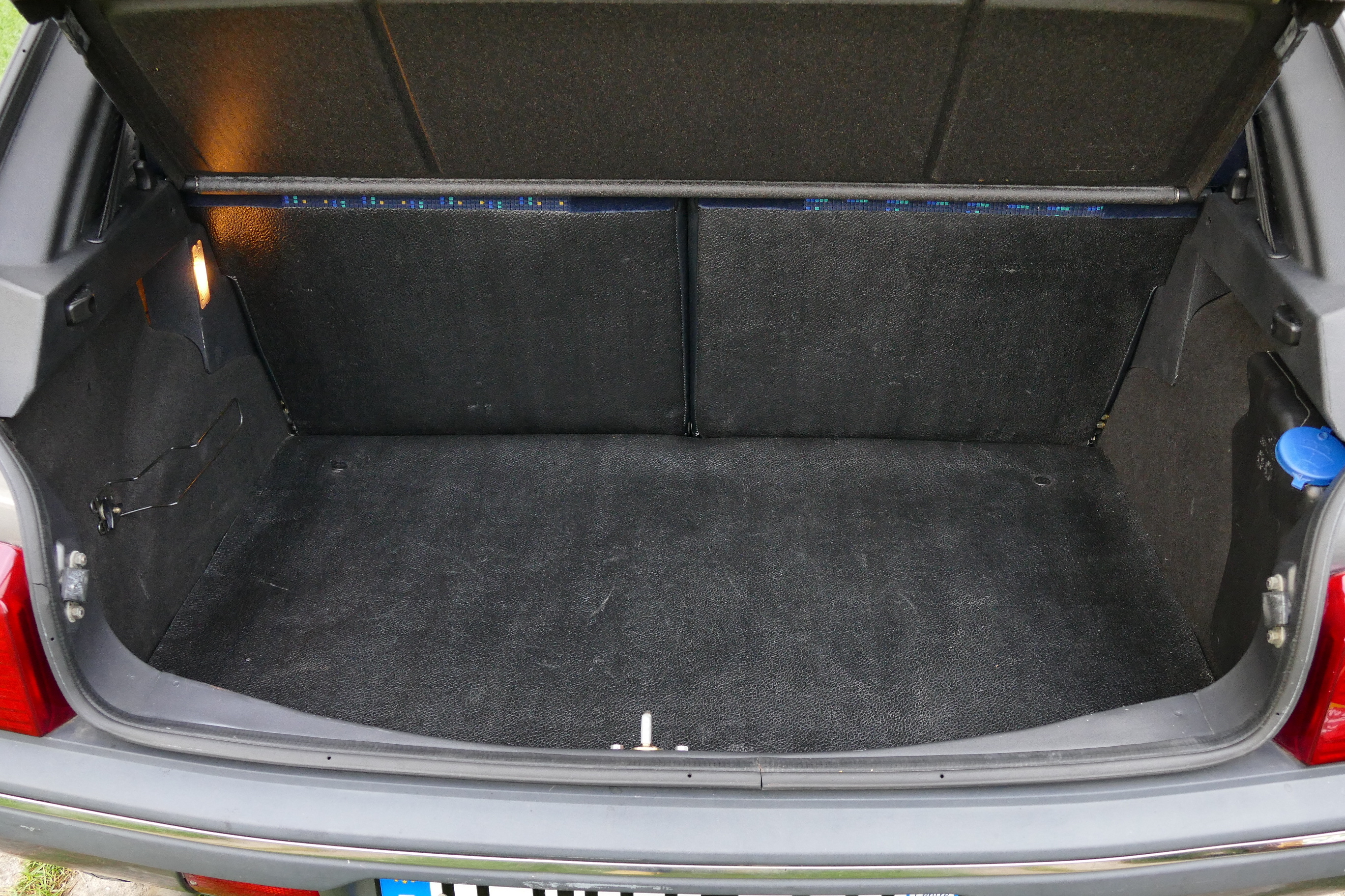

Et au fait, qu'est ce ce système en fil de fer noir, vissé sur le flanc gauche du coffre sur ma photo ??? On dirait un porte bidon.

Concernant le support gauche du coffre, c'était monté d'origine sur les versions exportées et prévu pour le triangle de détresse.
Support triangle de détresse, sur version export.
Le mien est pliable, rangé dans une boîte en plastique et n'a jamais servi en 30 ans.
En boutique on trouvait également une sangle élastique aimantée : :bien:
Bonne continuation avec ta belle Automatic. :)
