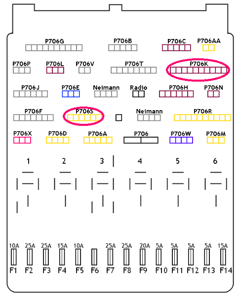

En plus des fusibles et de leurs connexions, tu peux vérifier les connecteurs P706S et P706K.

si ta boîte fusible pendouille, il arrive souvent qu'il y ai un mauvais contact au niveau des connecteurs que pat a entouré...

Rien de bizarre pour un "faux" contact de se comporter "normalement" lorsque certaines pièces se dilatent...
