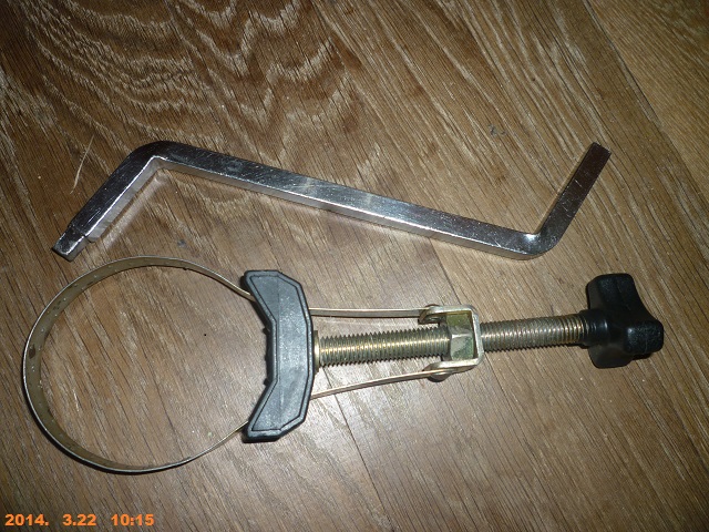

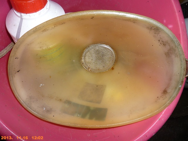

L'outillage nécessaire pour la vidange :
Un récipient d'une contenance suffisante pour récupérer l'huile usagée .
Une clé à carré pour démonter le bouchon de vidange.
Une à sangle ou à chaîne pour démonter le filtre à huile.
Eventuellement un entonnoir à filtre.
Clés pour bouchon de vidange et filtre à huile.
Entonnoir avec filtre.
