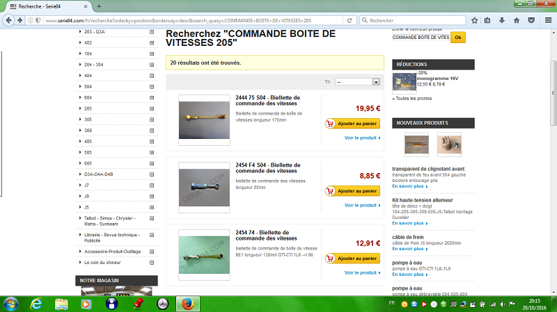

Depuis quelques jours le levier de vitesses de ma 205 1.1 gr de 83 est resté bloqué en seconde avec pour le levier un débattement sans fin d'avant en arrière...
UN ami est venu voir et a enlevé une tige de75'5 cm de longueur avec une encoche à chaque extrémité non symétrique...C'était décroché d'un coté et il m'a dit que la tige est nase...
Ou puis je trouver cette tige?

Tu devrais trouver ça sur le site série04.
Sur les moteurs XV/XW et XY , c'est une boîte BH3 /4 et BH3 /5 le 4 et le 5 étant le nombre de rapport de ladite boîte.

Merci beaucoup...J'ai cru comprendre que la piece a ce numero de reference:2414A0
J'ai trouvé et commandé sur 24piecesauto.fr...la longueur 75,6 cm correspond exactement en tous cas...

En fait la piece est aussi sur serie04:http://www.serie04.com/fr/boite-de-vite ... ielle.html
