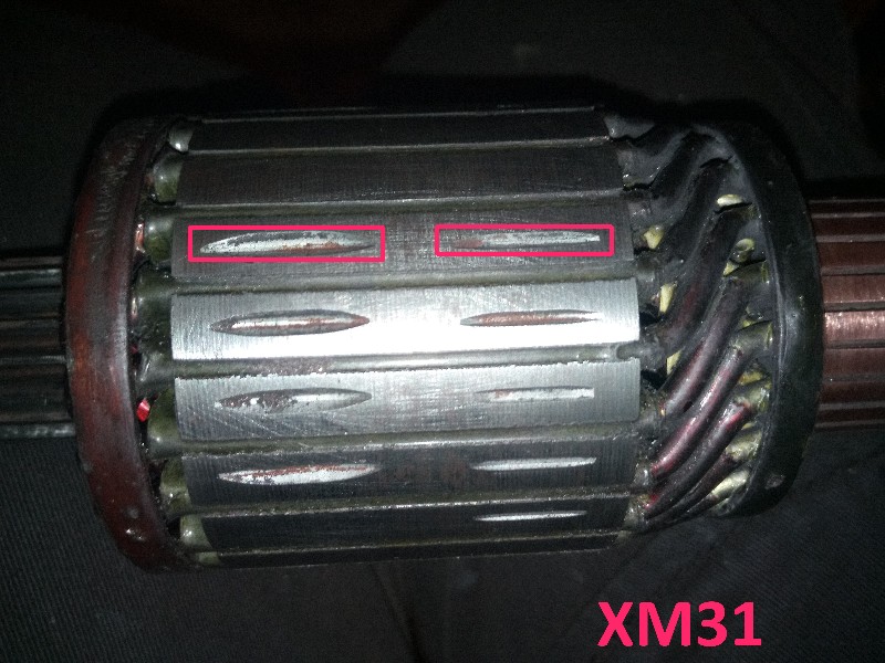

j'ai le démarreur qui bloque de temps en temps et rien ne se passe quand je lance le démarreur.
je viens de le démonter , et j'ai trouvé ces traces sur le rotor, je ne sais pas si c'est d'origine ou bien du à quelques chose (j'avoue j'ai jamais vu un rotor comme ça)

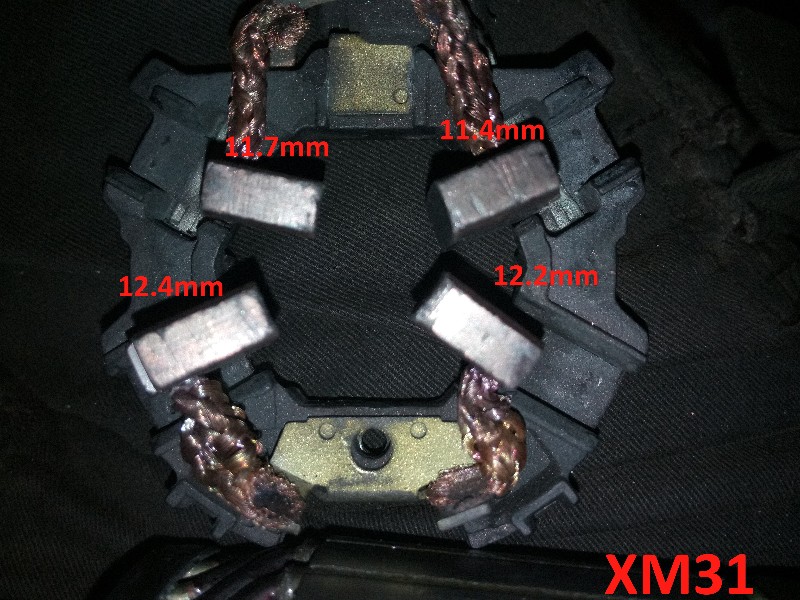

Quant aux charbons, ils me semblent bons

Je pencherais plutôt pour un problème de lanceur.
Est-ce que l'éclairage au tableau faiblit et les aiguilles tombent au coup de clef quand le démarreur ne lance pas?
Les balais ont de la marge.
Et je ne vois pas ce qui aurait pu créer ces marques, hormis un usinage d'origine (pour équilibrage du rotor?).

ça rescemble a des usinages d'equilibrage ...ou a des coups d'arc electrique ...

EGranier73 a écrit :ça rescemble a des usinages d'equilibrage ...ou a des coups d'arc electrique ...
Salut;
C'est des marques d'équilibrage fait en usine, c'est trop régulier.
Quand sa arc c'est pas du tout la même tête, c'est fondu et cramé.
