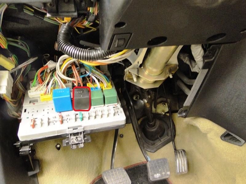

s'appelle la centrale à clignotant, elle est dans la boite à fusible. Derrière les fusibles il y à un cache noir, si tu l’enlève en-dessous il y à des relais. L'un d'eux est la fameuse centrale. Il est plus gros que les autres, situé en position 4 en partant de la gauche.
Essayes d'échanger avec une 205 dont les clignotants marchent bien. Si sur ta voiture ça fonctionne c'est la centrale, si non c'est autre-chose.

Merci. J'ai démonté, nettoyé un peu les contacts et la platine et une fois remonté ça re-fonctionne. Je vais voir si ça tient dans le temps ou s'il faut changer la centrale.

Dac, donc mauvais contact dans la platine, c'est souvent qu'ils s'oxydent avec le temps ce qui cause pas mal de problèmes électriques. J'avais aussi pensé à une oxydation mais dans la centrale... J’espère que ça continuera à fonctionner :bien:
A priori je te dirais que oui, elle à la forme d'un relais mais avec seulement trois pattes. A vérifier néanmoins.
