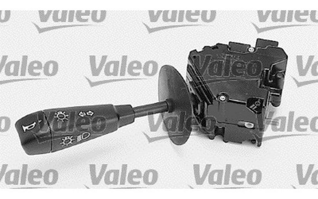

Pour son remplacement:
http://www.planete-205.com/forum/planet ... 34-30.html
Il existe 3 modèles selon les phases et millésimes :
Phase 1 :
Forme carrée, référence 6253.39 sur les millésimes 83 à 85.
Forme rectangulaire et plate, référence 6253.42 sur millésimes 86 et 87.
Phase 2 :
Forme ronde, référence 6253.41 sur les millésimes 88 à 98.
Différences en photos:
Phase 1, millésimes 83 à 85.
Phase 1, millésimes 86 et 87.
Phase 2, millésimes 88 à 98.
Le modèle carré des millésimes 83 à 85 étant le plus difficile à trouver.
Il peut-être remplacé par le modèle rectangulaire des millésimes 86 et 87 toutefois.

Re: Compos phares clignotants klaxons
Le gauche étant le plus difficile des deux à trouver car le plus sollicité.
Pour le changer tu dois enlever le cache inférieur de la colonne de direction après avoir enlevé le vide poche sous la boîte à fusibles.
Souvent difficile à remonter car plastique vieux et cassant maintes fois démonté au cours de la vie de la 205...ensuite tu dévisses la colonne de direction, tu la descends un peu pour accéder au commodo qui est fixé par trois vis sur la colonne. Tu le débranches, remets le nouveau et remonte le tout. Le plus pénible étant le remontage des plastiques du tableau de bord.

Si je comprends bien cette pièce:
https://www.oscaro.com/commutateur-de-c ... 494-1563-p
est compatible?
Merci à tous
Bonne soirée
JP
est compatible?
Merci à tous
Bonne soirée
JP
Effectivement .
C'est le modèle pour 104/305/505 et la 205 phase 1 des millésimes 83 à 85.
