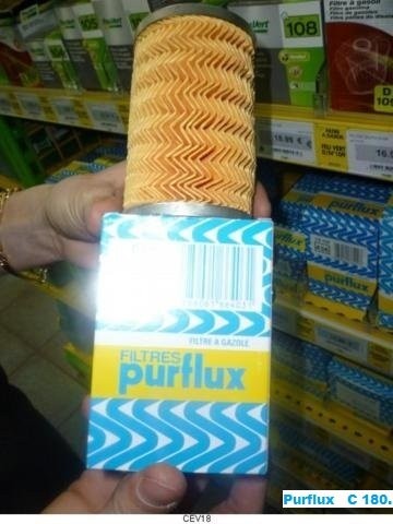

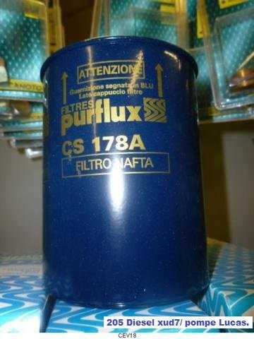

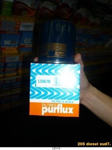

Concernant les filtres dans la marque Purflux :
Filtres à gazole.
Filtre à huile moteur diesel.
http://www.purflux.com/fr/catalogue/catalogue.html
Bonne soirée.
Edite : Remplacement des photos en fichiers joints par l'hébergeur du forum.
