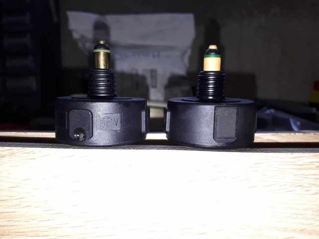

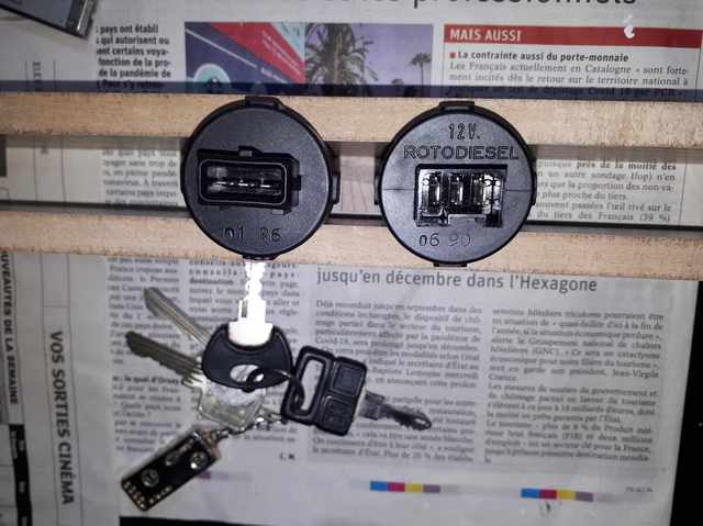

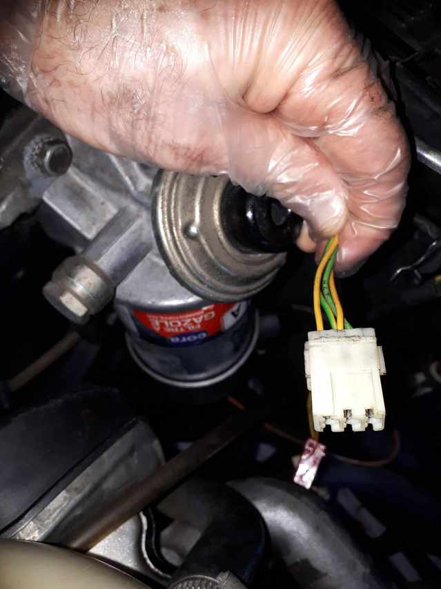

J'ai le témoin de présence d'eau dans le gasoil qui s'alume par intermittence (j'ai changé le filtre à gasoil il y a 6 mois et bien purgé le circuit). Apparemment c'est le défaut des 205 (et d'autres). Impossible de trouver en pce détachée (ref 1913 04 NFP ou 1913 16) chez peugeot et sur le net bonjour les prix (env 100 euros). J'ai trouvé sur le bon coin un équivalent neuf (1913 05) qui a les mêmes dimensions que l'origine et qui se monte plug and play mais dont le connecteur est différent. Qqun sait où je pourrais trouver le connecteur adapté
A droite l'origine et l'équivalent à gauche :
Le connecteur actuel :
Comment fonctionne ce capteur (je les ai testé à l'ohmmètre mais la résistance mesurée entre chaque borne n'est pas très différente entre présence de gasoil ou eau)?

Un membre à la recherche de connecteurs pour ses HP à donné l'adresse de ce site,tu y trouveras peut-être ton bonheur :
https://www.dgjauto.fr/fr/peugeot-diver ... xsara.html
Pour le fonctionnement de la sonde,lorsqu'il n'y a que du gasoil elle fonctionne comme un interrupteur ouvert,et en présence d'eau ça devient passant mais avec la résistance de l'eau entre les électrodes. (D'après une rapide recherche sur gogole!)

Ce dispositif pour la détection de l'eau dans le gasoil ne sert pratiquement à rien sur nos 205 diesel,la plupart du temps ce dispositif ne fonctionne pas,ma 205 XAD avait plus de 400000 km et le connecteur n'était pas en place depuis des lustres
De plus sur la plupart des XUD c'est optionnel,ma Bx 1.9D ne l'avait pas et même sur le nouveau montage de porte filtre à gasoil,on trouve une vis à la place,c'était comme cela sur ma Bx 1.9D.

Pour les connecteurs, on peut trouver son bonheur ici aussi : https://www.classicautoelec.com/fr/2887-connecteurs
