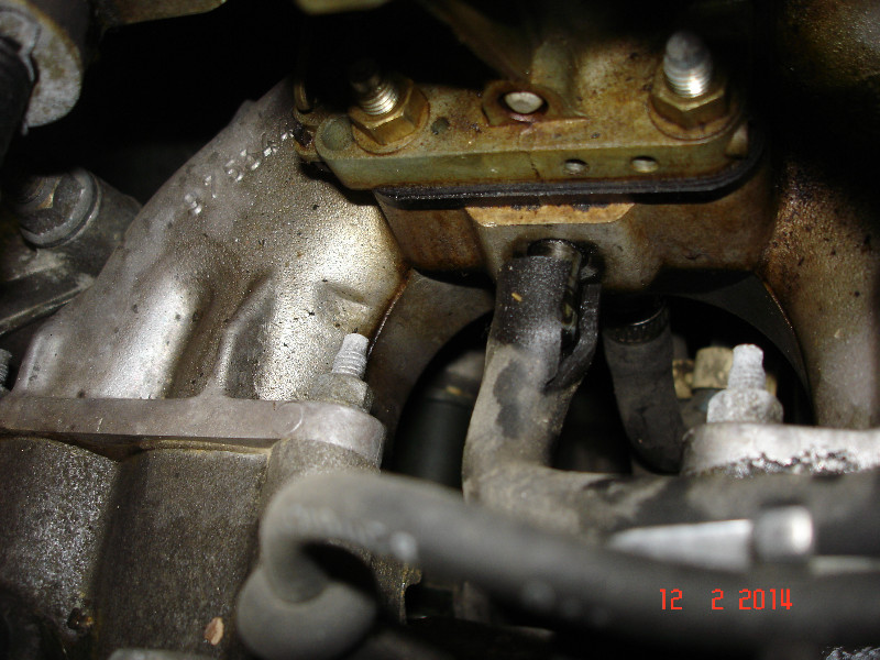

Ok trouvé je pense
C est la durite coudée (connecteur vert sur ma photo)
J ai mis un tournevis pour pointer le bout de la durite qj il faut debrancher sur ma 2nde photo mais on voit que dalle
- JPB
- Responsables Techniques
- Messages : 17529
Re: [Pb reapparu] problème démarrage + ralenti bas en s'arrêtant
Oui, c'est bien la durite que tu indiques sur la première photo.
