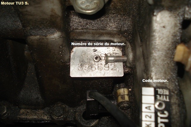

Le type mine de la version à moteur TU3S étant 20 CK 22 et la plaque du code moteur K2A :
Plaques code moteur et numéro de série d'un TU3S
