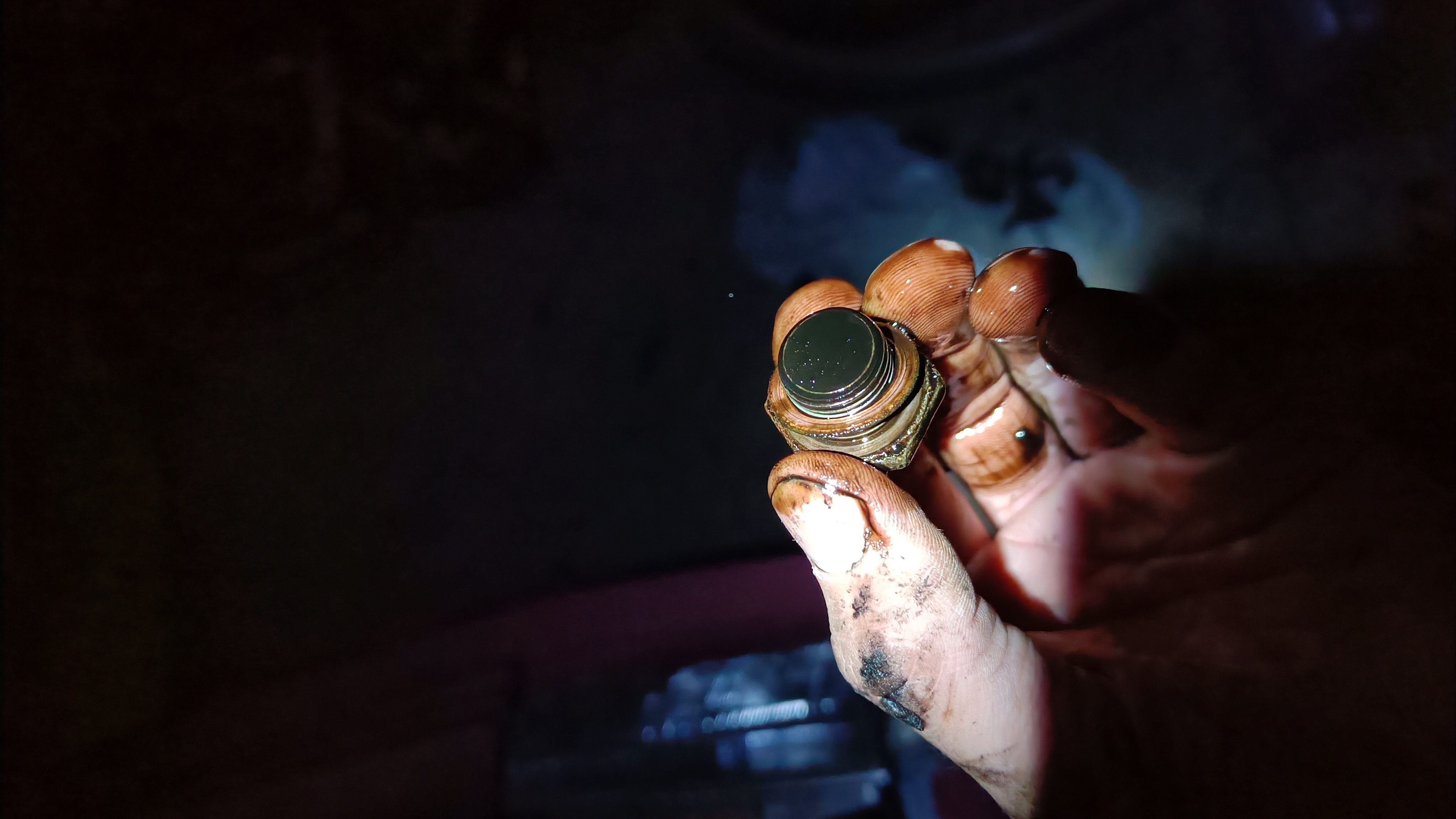

Coucou,

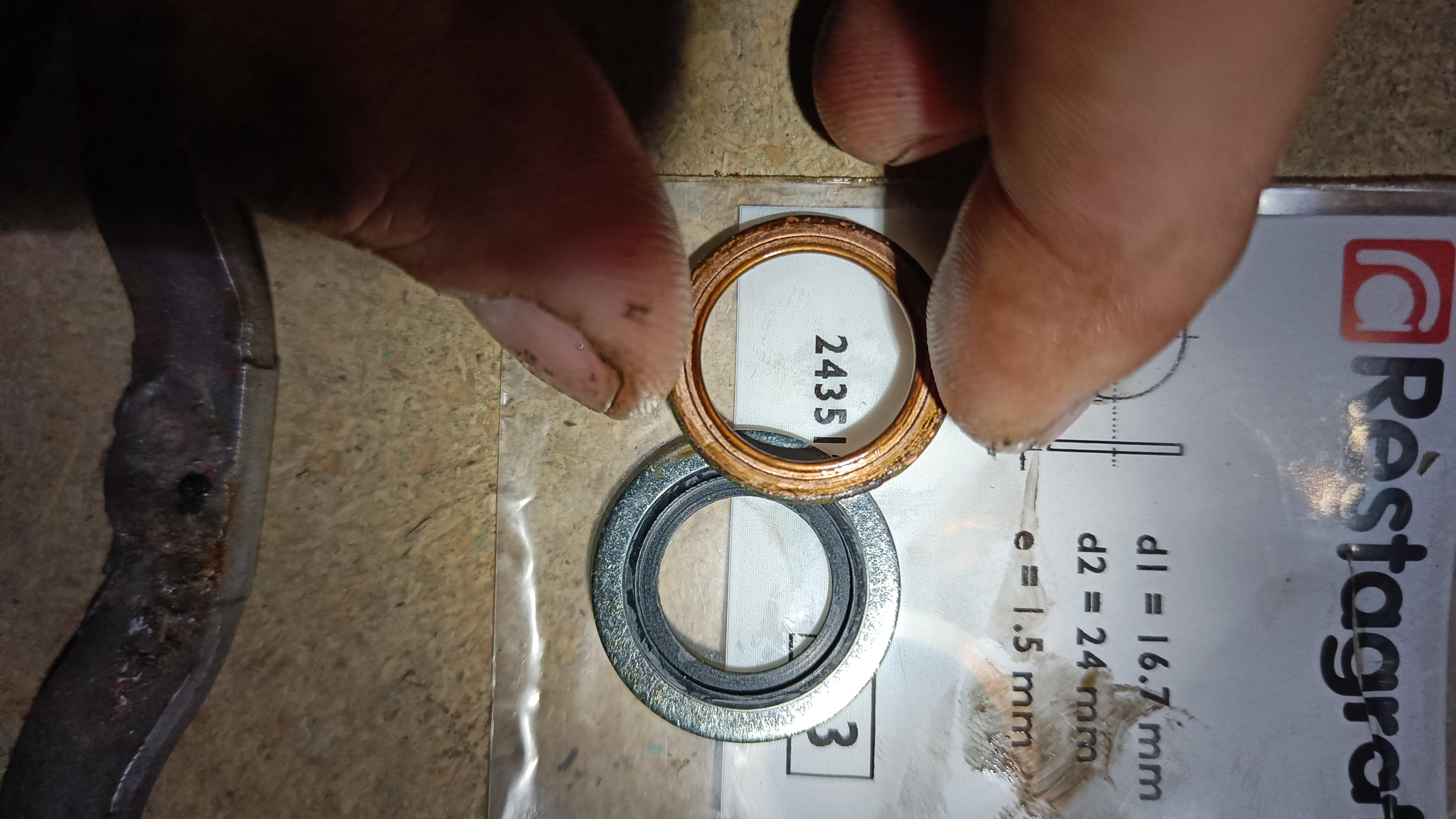

j'ai demandé un joint de vidange à Norauto en donnant ma plaque d'immatriculation. J'ai eu un joint métal avec du caoutchouc dans le diamètre intérieur. Mon ancien joint était 100% en cuivre.

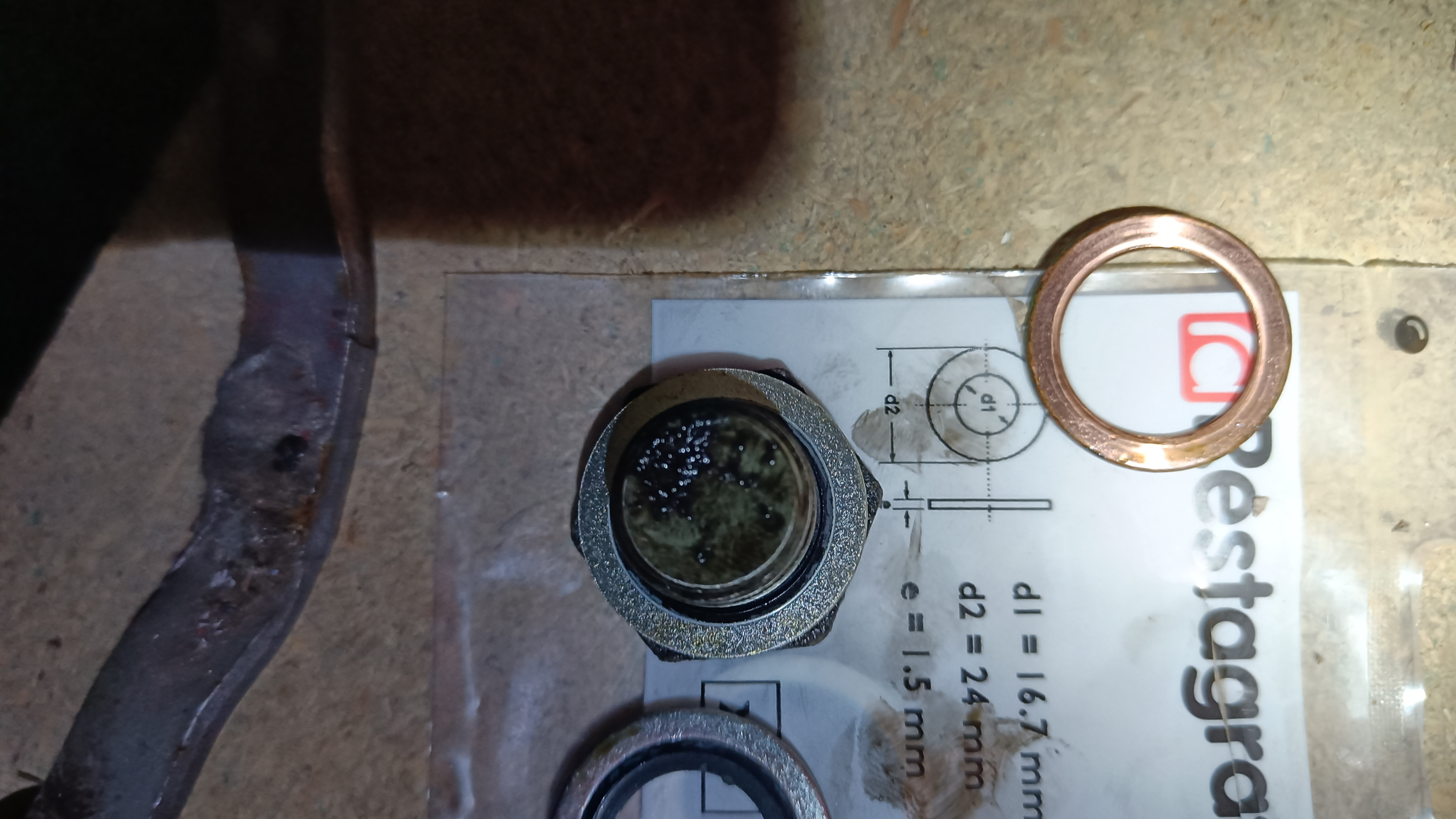

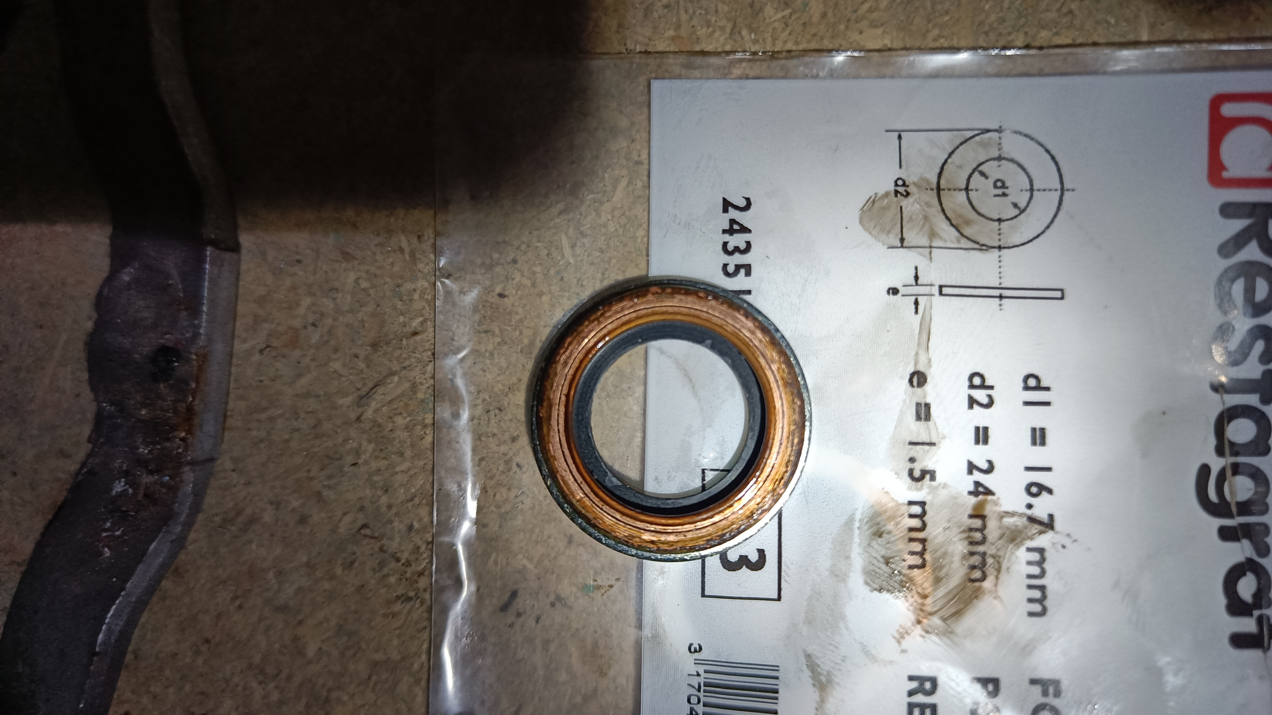

Mon nouveau joint a un diamètre extérieur plus grand que l'ancien joint (ça se voit sur les photos quand le joint est dans la vis de vidange car on voit moins l'héxagonal de celle-ci car le joint la recouvre un peu).
Ce qui m'a surpris c'est que la partie noire en caoutchouc se prend dans le filetage de la vis de vidange.
J'ai mis environ 3L d'huile et ça n'a pas fuité. Je n'ai pas démarré le moteur, je dois faire la vidange du liquide de frein avant.

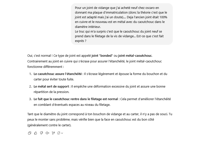

J'ai demandé à chatgpt il m'a dit t'inquiète, c'est bon, show must go on.
Mais je voudrais, si possible, avoir une confirmation humaine. Les trucs trop high tech qui donnent une réponse du tac ou tac.... j'ai pas 100% confiance. Et je me dis que ma question sera certainement un jour posé par un nouvel acquérir.

Effectivement d'origine c'est un joint en cuivre.
Celui que tu as reçu est un joint BS :
C'es ce que j'utilise maintenant sur la mienne. :bleble:
Pas d'inquiétude donc, du moment qu'il est de même dimension que celui en cuivre. :bien:

C'est normal que le filetage doive se forcer un passage dans le caoutchouc, mais sans abimer celui-ci.

PS: mais c'est pas merveilleux non plus. Dans l'exemple dans mon 1er message, a la fin il me dit : verifie bien que le face avec le caoutchouc soit bien contre le carter... ya pas de face avec du caoutchouc sauf erreur. Ya un caoutchouc dans le diamètre intérieur. Mais le joint est le même pile comme face.
