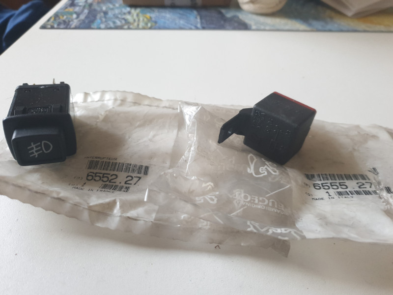

En ce qui concerne le bouton antibrouillard avant et le relais, voici ceux que je me suis procuré:

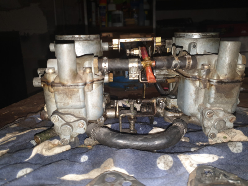

Dernièrement, je me suis attelé à la dépose, des carbus pour un gros nettoyage, changements des joints, des membranes, des filtres et des pointeaux.
Une photo d'un carbu en cours de démontage:

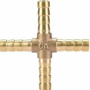

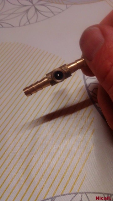

Le montage empêchait d'accéder au filtre à essence du carburateur mené sans dépose complet des carbus:

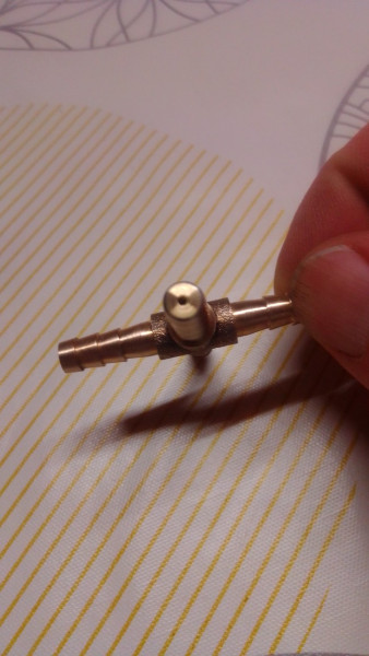

J'ai remplacé ce raccord par un en laiton de ce type:

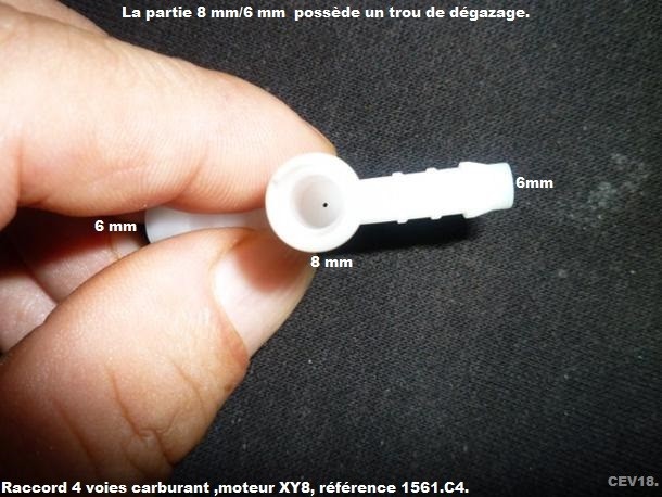

D'origine, la branche du retour essence au réservoir est partiellement bouchée (photo de CEV issue du forum):
Un ami m'a bien dépanné pour réaliser ceci:

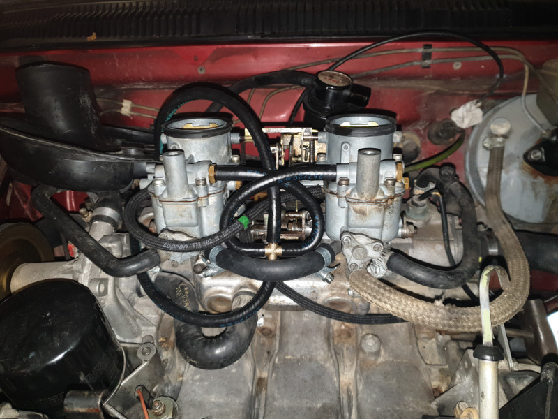

Après remontage, ça fait un joli sac de nœuds:

Effectivement, ces longues durites font un sac de noeuds.

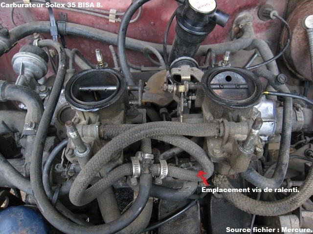

En passant la durite de retour en dessous au lieu dessus la barrette de commande des carburateurs ça semble plus clair :
Sur cette photo, ce sont des carburateurs Solex toutefois.
Concernant le raccord 4 voies, aurais tu pris la dimension du trou de dégazage ?
Cela correspond au diamètre d'une petite aiguille à coudre.
En laiton, c'est mieux et plus solide que celui en plastique monté d'origine.

C'est la durite d'alimentation qui arrive par le haut, en passant dans le trou de la coiffe, enfin c'est comme ça que je l'ai installée.
Concernant le trou de dégazage, on a percé à 1 mm. Je n'ai jamais su le diamètre du raccord d'origine. Au vu du tuyau écrasé à la pince que j'avais avant, je pense que ça ira bien comme ça

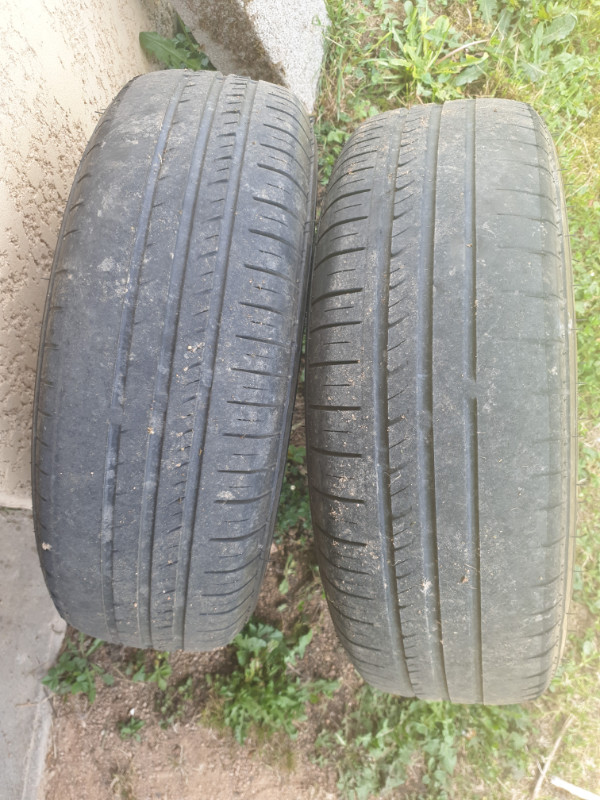

Voilà ce qu'on obtient après changement des silentblocs, des amortisseurs et même de la crémaillère de direction , sans avoir réglé le parallélisme....

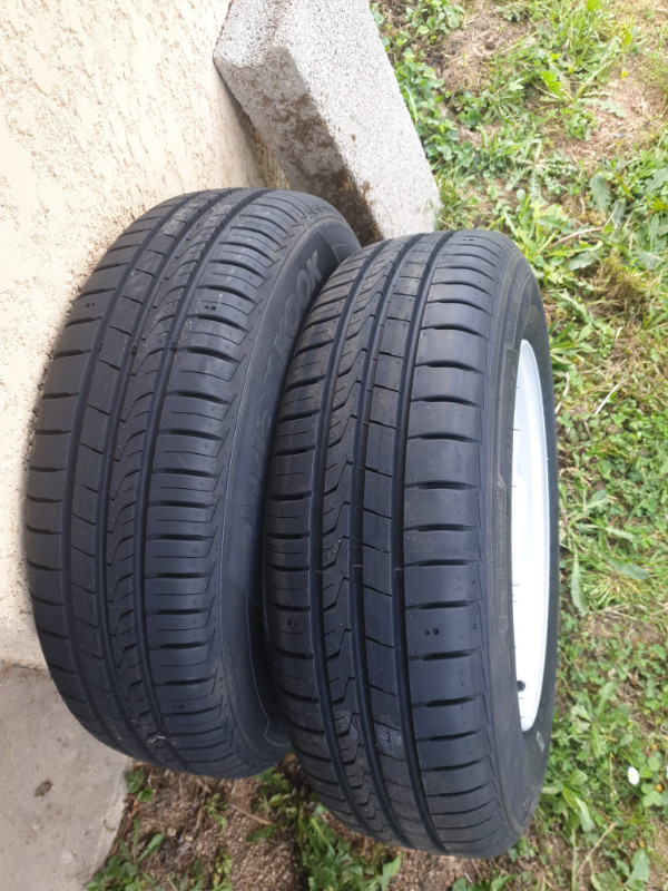

Je m'y suis donc collé à l'aide de fils de pêche et j'ai fait remplacer les 2 pneus avant:
Avec le recul, je comprends maintenant pourquoi je trouvais la direction trop sensible et incisive en entrée de virage. Trop de pincement, c'était flagrant à la mesure ( à la hauteur de 15 mm au lieu des 3.5mm +/- 1mm ! ).
Je vais suivre de près l'usure des Hankook KINERGY ECO 2
et si besoin aller chez le garagiste pour un vrai paralléisme.
