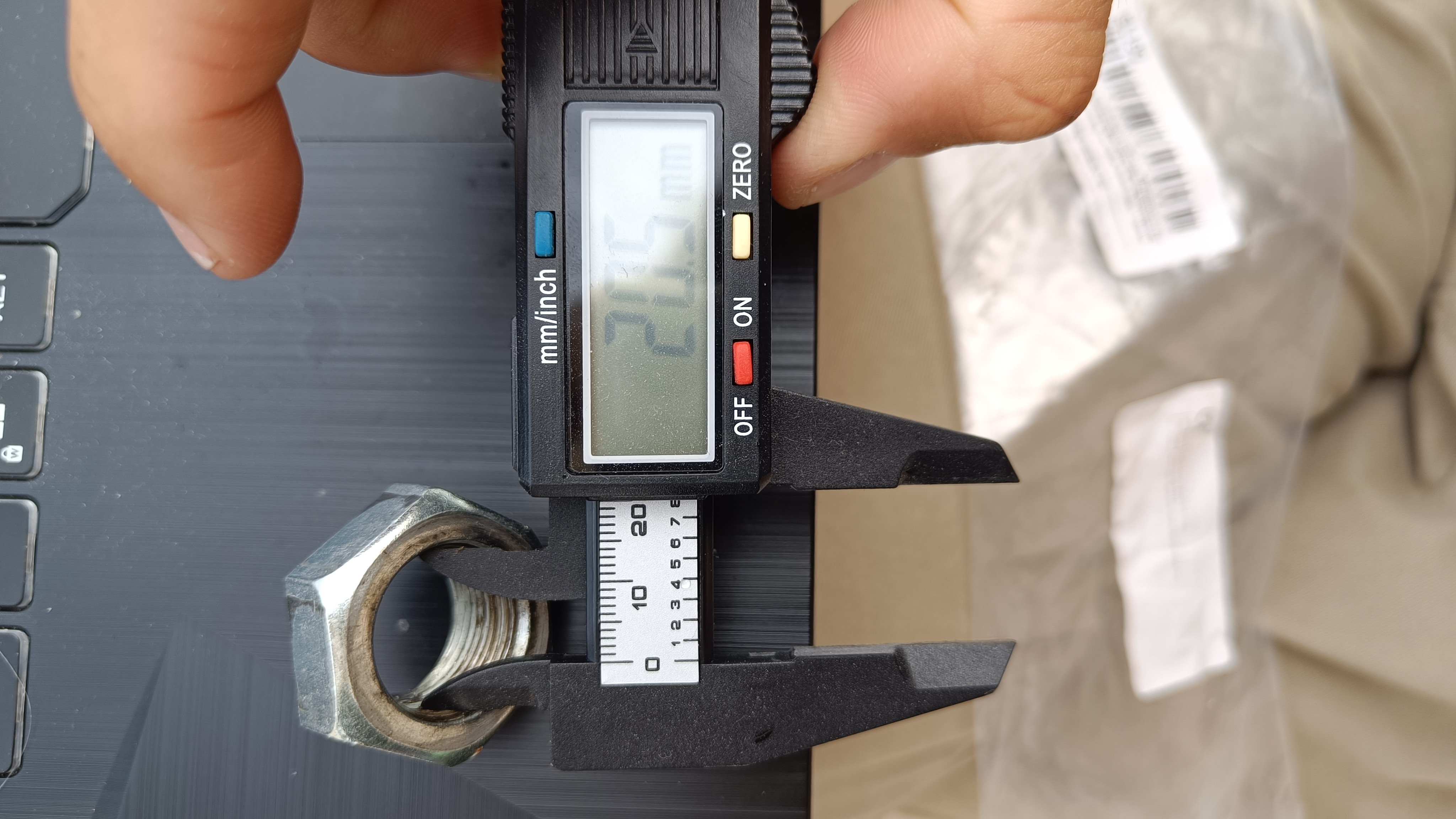

Bon par contre j'ai un problème d'écrou de moyen arrière.
Les deux écrous devaient être livré avec les machoires de frein. J'ai eu confirmation par Oscaro. Je ne l'ai as pas eu avec...
Donc Oscaro me propose de renvoyer les machoirs, pour ensuite avoir un remboursement. Ils ne les vendent pas seules. Donc c'est mort je ne m'amuse pas a démonter les machoires et encore moins à attendre qu'ils me réceptionne mon colis, me renvoient le bon etc. J'ai déjà attendu 10 jours pour recevoir mes machoires (c'est le délai de livraison d'AliExpress quand même...).
Donc il faut que je trouve deux écrous de moyeux arrières... C'est coton à priori.
J'ai demandé à youngtimersclassic.com + unedesauvee.com + alepoc.shop
ils n'ont pas ça de disponible :'(
Je n'ai pas de casse auto proche de chez moi.
Quelqu'un aurait une idée de comment je peux me dépatouiller pour trouver ces 2 écrous SVP ?
Messages : 8223
Re: Kit frein tambour pour 205 CJ de 1993
Tu trouveras l'écrou chez Peugeot/Citroen directement, référence 6935.41 et doit couter dans les 3€ pièce :)
