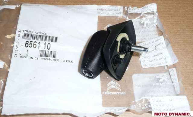

Salut !
Quelqu’un a t’il la référence et sait il où trouver le joint d’antenne ? (Suite à mon entrée d’eau qui vient de l’antenne)
Merci :)
205 Génération de 1998 - 232000kms
Messages : 8224
Re: De retour 15 ans plus tard avec une 205 !
Il n'est pas détaillé, il faut changer l'embase complète !
La réf d'origine était 9716.14 mais NFP.
En neuf il est possible de monter l'embase des 106 qui doit toujours être disponible : 6561.10
Messages : 13968
En fait, il faut prendre la référence des 106/206/Partner/306 qui est 6561.10, toujours dispo. En fait la référence que donne notre ami 3dfx c'est l'ancienne référence.
Pare contre attention au prix, actuellement c'est 46,49 Euros, alors qu'en 2018 pour ma XTD je l'avais payé 18 balles... :whoa:
Messages : 8224
Voilà, la forme change mais ça se monte sans souci.
Mais cette inflation des prix, impressionnant :whoa:

Mais 50% moins cher, frais de port inclus sur ce site : :wink:
https://moto-dynamic.com/fr/psa656110-p ... 1802,20701
