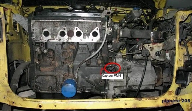

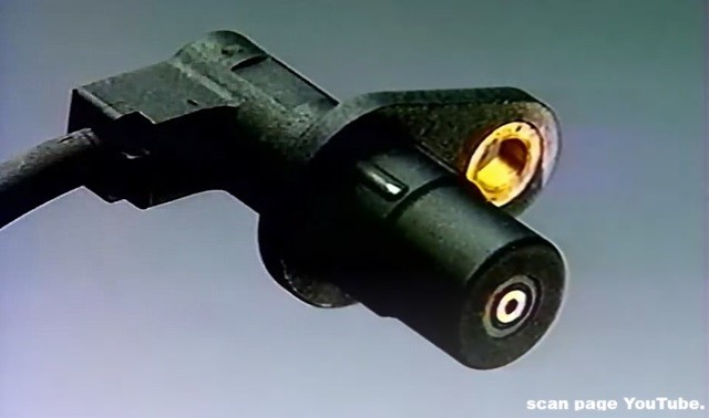

Le démarrage difficile est parfois, causé par un capteur PMH défectueux :
https://www.oscaro.com/fr/conseils-meca ... -symptomes
et,
https://vroomly.com/blog/quels-sont-les ... efaillant/
Son emplacement sur moteur TU :
Capteur PMH moteur TU à injection monopoint.
Pour son remplacement :
https://tutoriels.oscaro.com/Guide/Chan ... +1.1i/4803

Merci pour la piste,le pmh je pense pas,je l'avais démonté, il m'avait l'air propre,et je crois l'avoir tester,il avait une valeur dans les 300 ohm je crois.
quand je le debranche sa ne démarre pas du tout et ce n'est pas le meme bruit.mais je peut le revérifier.
- Messages : 3420
Re: 106 demarrage compliqué
Pour le PMH c'est normal car c'est une pièce obligatoire pour le démarrage et sans ce dernier l'auto ne démarre pas,ensuite il te reste une autre piste,c'est le contrôle du "bloc d'injection monopoint",elle peut être une source de panne,cela implique de faire une inspection...Angelo a écrit : ↑jeu. 22 mai 2025 08:52 Merci pour la piste,le pmh je pense pas,je l'avais démonté, il m'avait l'air propre,et je crois l'avoir tester,il avait une valeur dans les 300 ohm je crois.

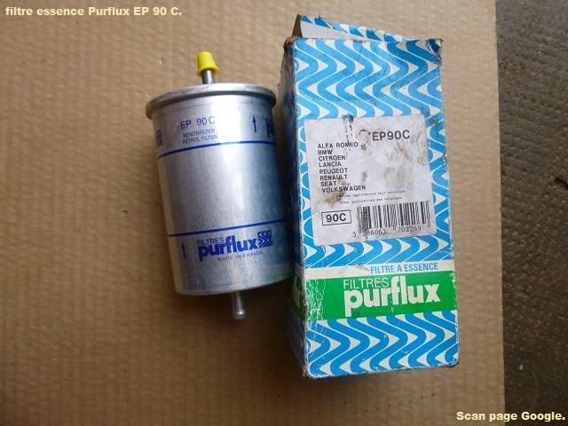

Cela marche aussi sans le filtre, sur les premiers millésimes, il n'était même pas monté en usine.
S'il était monté à l'envers, ça le mettrait en pression.
Filtre essence moteurs TU catalysés.
Il est positionné sur la bonne durite ?
Bon dimanche.

C'est bien celui la ,le meme que l'ancien.j'ai une photo plus haut de mon filtre.
Je l'ai remis au meme endroit.

As-tu remplacé les trois durits autour du filtre qu'on voit en photo? Vers la pompe et les deux petits bouts.
Vérifie à deux fois le sens du filtre. Suivant les marques l'emboutissage est côté entrée ou sortie.
