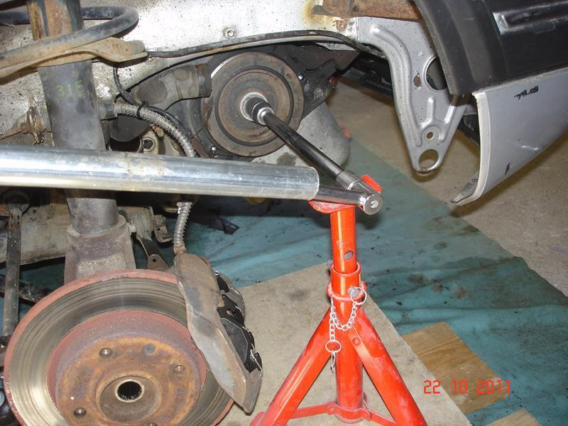

Tu peux utiliser un mat d'antenne,une bonne douille de 22,un rallonge et une chandelle pour maintenir l'ensemble lors du desserage,moi j'utilise cette méthode:
changement-de-courroie-de-distribution-t39998-60.html

Pour desserrer la poulie damper il faut une douille de 22,une rallonge,un T et un bon gros tournevis pour bloquer le volant moteur si on a pas l'outil magique,la méthodologie est la suivante on desserre comme si on desserrait une roue donc c'est le sens inverse d'une aiguille d'une montre et si cela ne vient pas on chauffe la vis avec un briquet car derrière il y a surement de la loctite.
Pour ma part j'ai du faire appel à un pote qui avait une force de titan car sur ma Bx diesel il était quasi impossible de desserrer la vis de la poulie damper,je n'étais pas assez lourd pour faire levier.....
Il est impératif d'avoir du bon matos,il suffit que la douille et le reste soit de mauvaise qualité et ce sont les outils qui pètent.
Voici un lien du forum qui explique les procédures:
distribution-sur-un-xud7-astuces-t60604.html
Salut, merci à tous pour vos réponses, je vais me tenter le truc.
Sinon quelle longueur la rallonge? Faut aussi que je me prenne la douille de 22 et un T mais je suis un peu larguer niveau tailles, 1/2, 3/8,... faut que je trouve les 3 qui correspondent.
