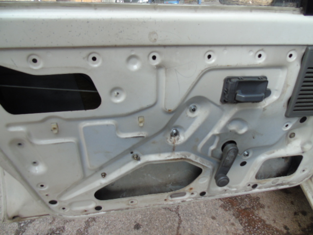

Aujourd'hui achat d'un mécanisme de vitre avg(15€), le miens était bloqué ouvert.
Il y a une semaine je l'ai enlevé pour pouvoir caler la vitre en position fermé.

Je me suis occupé de changer mon mécanisme de vitre avg qui avait eu la bonne idée de se bloquer.
Rien de bien compliqué a faire, mais il faut s'y mettre quand même.

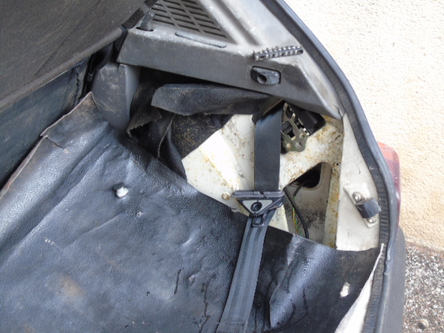

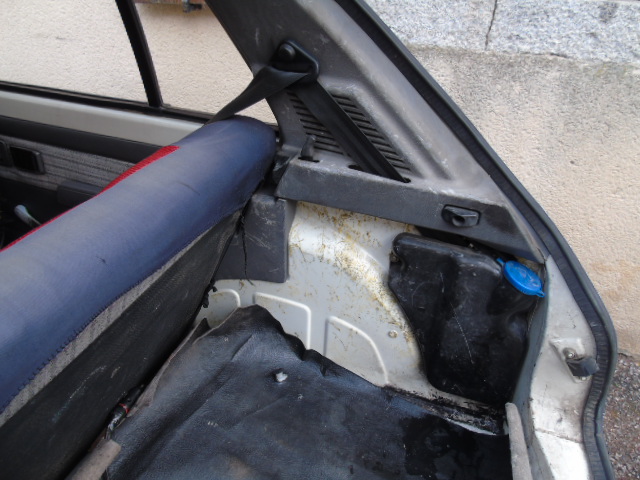

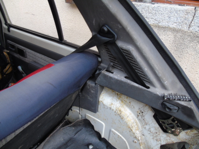

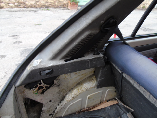

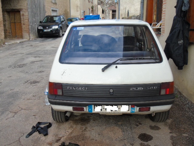

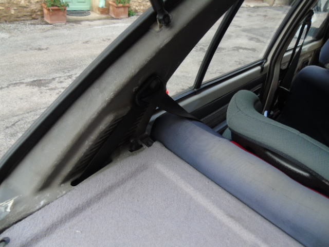

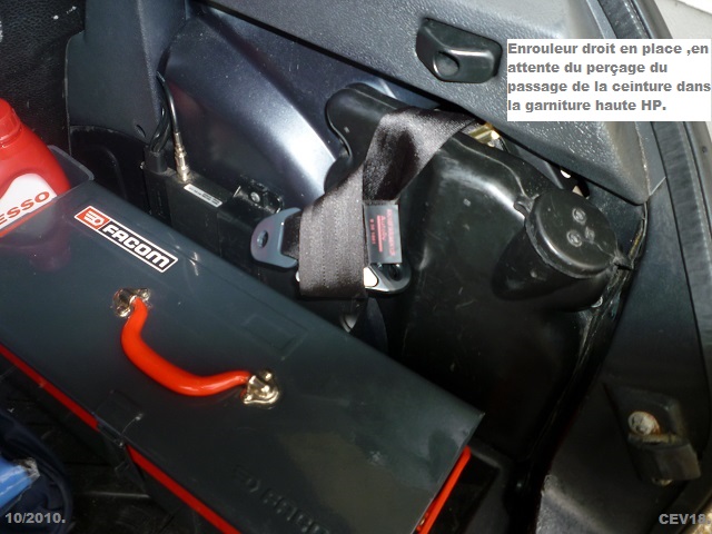

J'en ai profité pour monter les ceintures arrières à enrouleurs, voici quelques photos.
Et des photos de la bête dans son état "normal" c'est à dire pas lavée, polishée, cirée.

darkshawo a écrit :Tu a réussi à mettre les enrouleur sans enlever les garniture ? Ma 205 va à 150 pas plus
Non, j'ai décollé le tissus noir (si c'est bien ça que tu appelle garnitures), mais de toutes façon, dans mon cas, je comptais quand meme les enlever.
Elles ont bu du jet A1 donc ça pue, j'ai profité du montage pour les virer, et en plus je profiterai de l'intérieur des ailes pour stocker ma mini boite a outils de secours, et quelques autres choses qui gagneront à ne plus faire des tonneaux dans le coffre.

:voyons: darkshawo doit plutôt parler des garnitures hautes des HP.
Sur les versions ayant le pré-perçage d'origine ,on peut mettre les enrouleurs en places sans démonter la garniture haute des HP. :bien:
Sur la mienne , phase 1, j'ai dû les démonter pour effectuer le découpage au cutter du passage de la ceinture.

OK, j'avais déjà la pré découpe dans le plastique, juste un cache à enlevé (qui était bien pourri...).
