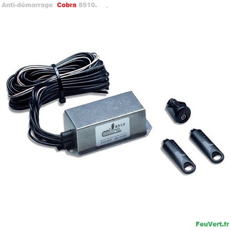

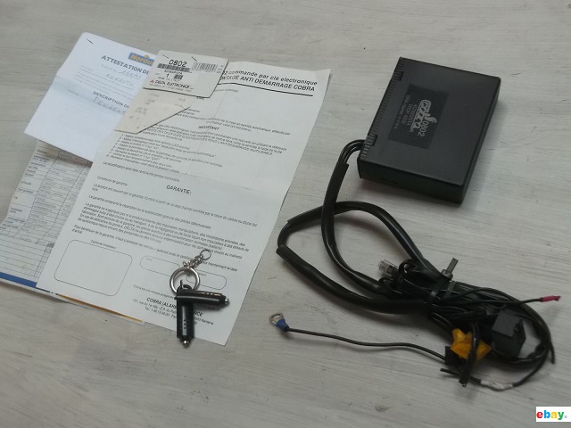

Dans les années 90 c''était la référence 802 , remplacé en 2000 par la référence 8510.
Les boîtiers sont légèrement différents et la forme et le type de clé identique toutefois.
On reconnait les 2 références sans démontage, grâce à la forme du support du témoin du diode (led).
Rectangulaire sur le 802 et rond et plus discret sur le 8510.
Modèle 8510, en vente chez feu-vert.
Modèle 802 en vente sur ebay.

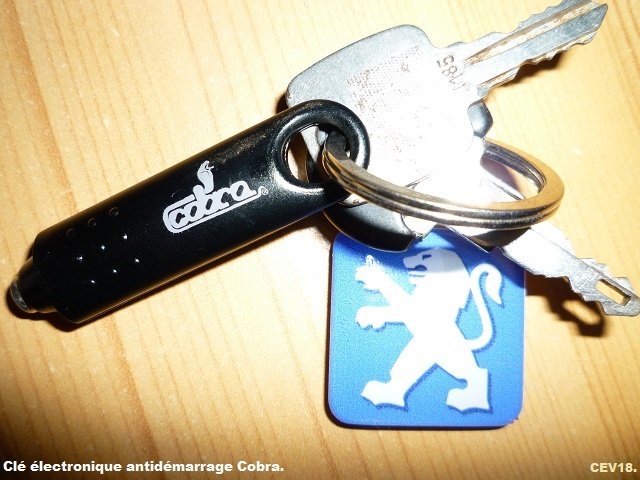

Concernant la clé , j'en ai fait refaire une sur le premier modèle ( réf 802) et je n'ai eu besoin de le démonter pour ça.
Le service après vente m'ayant juste demandé de présenter la facture d'achat , et quelques jours après j'ai reçu la nouvelle clé.
Généralement , c'est l'anse de fixation sur le porte-clés , qui casse.
